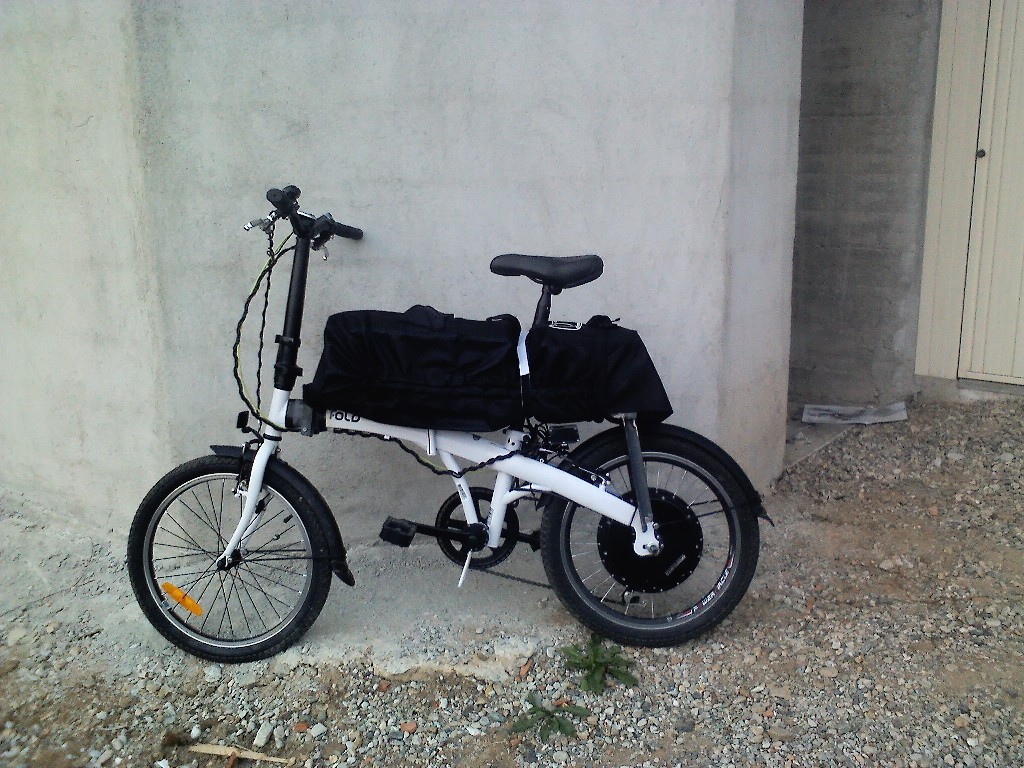

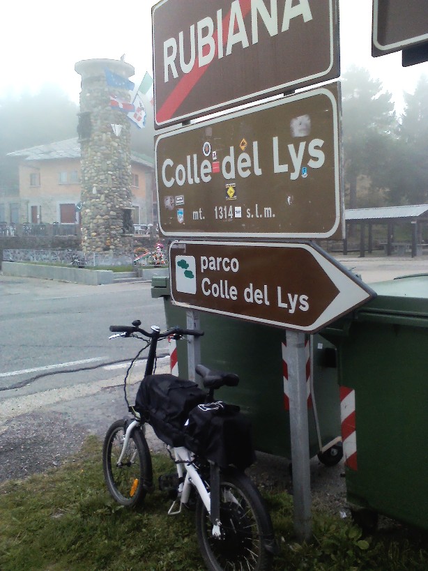

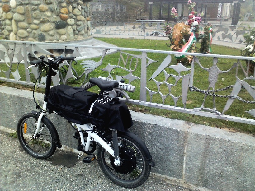

Sarà che ho lo spirito dell'alchimista che sogna di trasformare il piombo in oro, ma questa volta almeno nel campo delle batterie mi sono tolto una bella soddisfazione.
Tutto è cominciato nel pomeriggio, sono sceso da Rubiana ad Avigliana per fare alcuni test di velocità in piano di una mia nuova, strana creazione (pieghevole b-fold 5 by decathlon kittata con Nine Continent 12*5 fast revolution e controller legale 36v 17A con mostruose batterie al piombo 36v 45 Ah). Ho fatto 5km piani a massima velocità con limitatore scollegato e senza apporto muscolare, risultato 36 km/h, poi, invece di tornarmene tranquillo a casa (erano già le 18:00), sono stato preso da crisi mistica e delirio di onnipotenza bipesca e ho deciso di tentare la scalata del Colle del Lys (1314 m di altitudine) partendo dal confine tra Avigliana e Almese (350 m di altitudine)ebbene il risultato secondo me strepitoso per una bici mossa da 90 euro di batterie è: dislivello di 964m salita e 964 discesa (senza contare alcuni lievi saliscendi intermedi) in 34km percorsi in un'ora e 33 minuti, alla media di 22km/h (la salita è stata fatta a circa 14 km/h di media ed il mio apporto di gambe è stato ridicolo (sono il contrario di uno sportivo!), l'unico mio merito è che peso solo 65kg. La centralina non è mai andata in protezione, in cima il motore era appena tiepido e la centralina normalmente calda. Sono strabiliato dal risultato ottenuto comparato al costo del mezzo!
Nelle discese ho spesso superato i 50 km/h e sentivo la bici stabile ed anche i freni non hanno dato segni di fatica. L'asfalto dell'intero percorso è in ottime condizioni, nei pochi tratti sconnessi ho riscontrato fastidiosi saltellamenti.
L'impresa è stata fatta con 3 normalissime batterie da automobile che si comprano al supermercato a 30 euro l'una ed erano già state usate per quasi due anni e 3000km sul mio trike dotato di motori per 1700w e peso in uso di 200kg, quindi non sono certo nuove! Non erano neppure completamente cariche alla partenza, segnavano 12,85 volt l'una in partenza e 12,3 all'arrivo, quindi non erano neanche tanto scariche.
Insomma voglio dire che per fini non sportivi, puramente utilitari, il piombaccio inzuppato nell'acido delle batterie supereconomiche da avviamento può ancora dire la sua. A conti fatti, la mia stranabipa tra materiali e manodopera avrà un costo di 750 euro... e in piano i 100km di autonomia a 25km/h non me li toglie nessuno![:D. Peccato che pesa come un Ciao (però va anche quasi come un ciao ) e se ti molla il motore alla prima salitina sei spacciato... e non si può dire che sia bella, ma per chi bada al sodo e deve portare le chiappe da casa a lavoro e ritorno senza tante preoccupazioni sarebbe una soluzione.
210,23 KB
135,44 KB
260,17 KB

Quello che non ho capito e perché sei partito da una pieghevole. Comunque complimenti!

Messaggio di ecocar
bella con poco, ma se fosse biammortizzata come la mia
diventa gioiello.
magari con batteria sotto centro, diventa piu` stabile
in curva.
E' la prima cosa che mi è capitata sotto mano con un buon rapporto qualità prezzo. Inoltre è comoda perchè se devo portarmela in giro basta sfilare la sella, estrarre il supporto col pacco batterie (oltre 30kg) e mi sta tutto nel bagagliaio della macchina.

zeccato ha scritto:
Messaggio di ecocar
diventa gioiello.
in curva.
Ho già pronto uno schizzo di un telaio specifico(davvero bello) biammortizzato con una doppia culla per alloggiare due batterie davanti ai pedali. Però prima devo poter testare il sistema a 24 volt (sto trattando con Joffa per avere dei controller specifici per le mie esigenze).Poi avrei bisogno di un artigiano telaista per farmi due esemplari di prova. Dove lo trovo un telaista in Piemonte!?

Inserito il - 27/09/2013 : 13:24:43  Mostra Profilo Invia a Mister D un Messaggio Privato  Rispondi Quotando
A me piace, la copertura delle batterie ricorda una gualdrappa medioevale (pensa se fosse decorata in tema)!!
Ottima la resa delle batterie!
Ho anch'io un progetto simile su una Passat Baltrum (pighevole 20" 6V) con stessa motoruota.
Mi sono trovato bene cambiando la corona principale da 48 denti con una da 42 (accorciando di 4 maglie la catena): per arrivare a casa mia dalla città ci sono 3 Km di salita tra il 15 e il 25%!
Ho notato, usandola spesso in discesa, una certa usura del cerchio anteriore, in alluminio, in corrispondenza dei pattini freno.
Non ho notato usura, invece, sulla motoruota wheelkits posteriore, evidentemente costruita con materiale più resistente.
Consiglierei accurata pulizia dei pattini da polvere o fango dopo ogni giro e di limitare la velocità in discesa (50Km/h sono proprio tanti!)
Un saluto da Marco!

La copertura è provvisoria... è una custodia per riporre ruote da automobile leggermente modificata che ho comprato al supermercato. L'ideale sarebbe una bella scatola in materiale plastico sagomato.
@ zeccato: il telaio che ho disegnato non è pieghevole perchè i pesi in gioco sono molto elevati e l'ingobro dell'alloggiamento delle batterie non permette di avere lo spazio libero per piegare in due il telaio. Non si può avere tutto...

ecocar, la soluzione a telo è più filologicamente corretta, te lo vedi il bloccone in vetroresina più grande del serbatoio di un gs1200?
tienici informati su quanti cicli riesci a fare, penso più del normale vista la capacità esagerata!
ecocar
1816 Messaggi
Inserito il - 27/09/2013 : 21:58:31  Mostra Profilo Invia a ecocar un Messaggio Privato  Rispondi Quotando
Difficle definire i cicli, sono troppo variabili a seconda dell'uso della batteria. Per adesso hanno un centinaio di cicli fatti con il pesante epotente trike, mediamente di una ventina di Km, ma spesso con picchi di 50km, in uso montano gravoso.
Su una bici legale che a velocità costante di 25km/h assorbe 200w, ciascuna delle 3 batterie è sottoposta alla scarica richiesta da un'auto con le luci di posizione accese ( un'inezia). Quindi accontentandosi di scaricarle al massimo al 50% (l'autonomia resta almeno 50km), con il modesto assorbimento di un kit legale,le batterie dovrebbero fare moltissimi cicli, forse si deteriorano prima per età che per cicli. Comunque le batterie sono garantite 24 mesi: in caso di avaria basta portarle indietro una alla volta avendo l'accortezza di non dire che sono state montate su una bici elettrica... ed è meglio comprarle nella grande distribuzione dove al banco accoglienza non fanno tante storie.

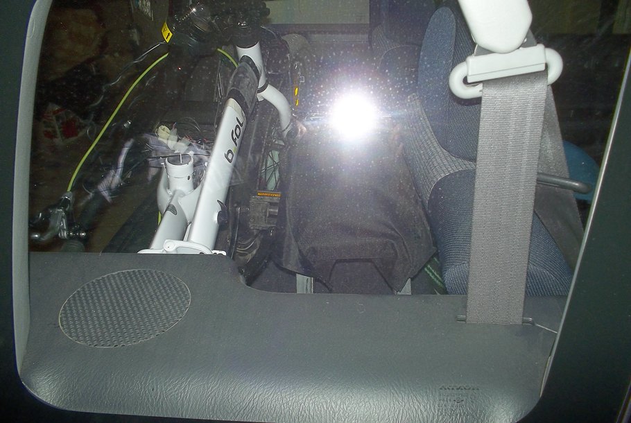

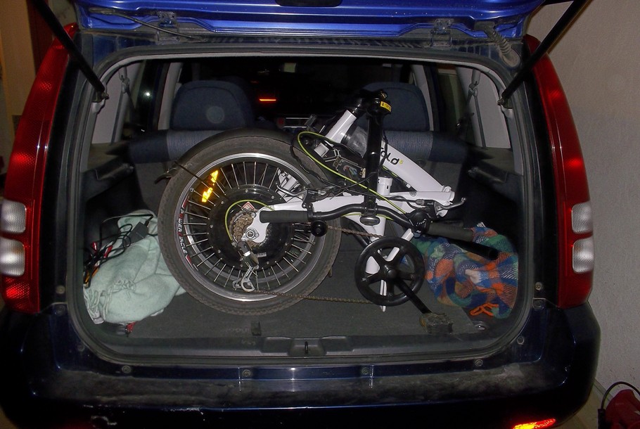

Eccola di nuovo in macchina, in un minuto: tre viti da allentare per liberare il pacco batterie e un po' di sollevamento pesi per metterlo nel bagagliaio.
162,43 KB
137,44 KB

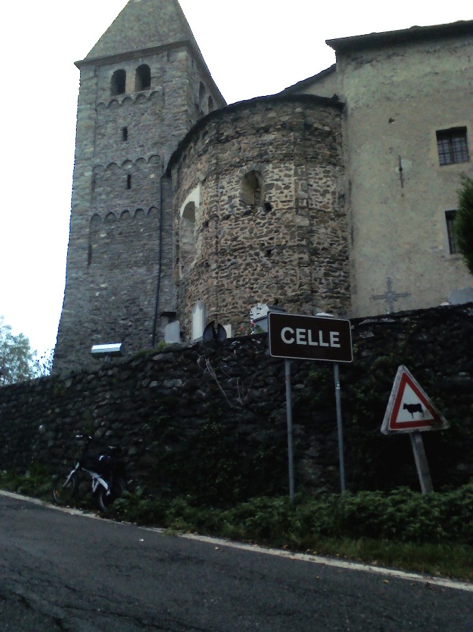

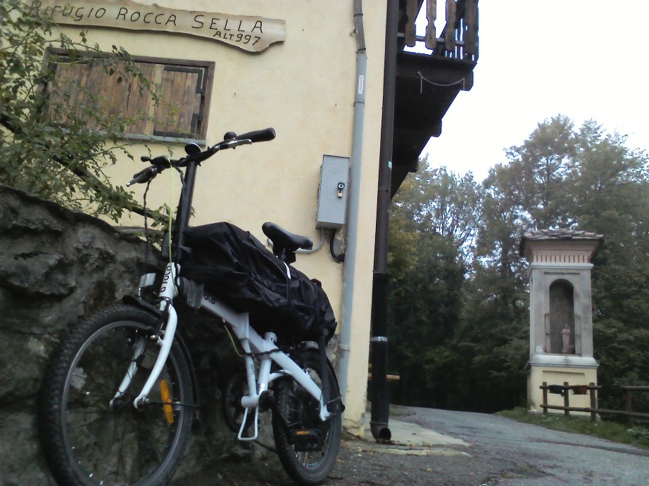

Un'altra arrampicata valsusina. L'idea era di fare un giro su un percorso regolarmente segnato MTB, però dopo un tratto ripido ma asfaltato, il percorso si è trasformato in un sentiero molto accidentato fuori dalla portata mia e del mio mezzo. Quindi ho deviato salendo per una stradina che mi ha condotto a baite isolate e alcune malghe. La salita ripidissima, costante e un po' dissestata ha fatto sorgere i limiti della bipa e delle mie gambe: arrancavo a 8km/h con una cadenza che non permetteva al Pas di far erogare alla centralina la massima potenza. Ho dovuto fermarmi tre volte per riprendere fiato. Arrivato al termine della strada attorno a 1000m di altitudine il motore era appena tiepido, ma l'involucro della centralina sembrava una bistecchiera pronta alla cottura. Secondo google earth mi sono fatto circa 350 metri di dislivello con inclinazione oltre il 20% in un km e mezzo... La discesa è stata fatta in frenata continua ed il freno dietro non era più in grado di inchiodare. Poi ho deviato scendendo a Montecomposto e sono risalito fino al rifugio Rocca Sella di Celle di nuovo a quasi 1000m, però sulla comoda strada con salita uniforme attorno al 10% che mi permetteva di andare su attorno ai 15 km/h senza fatica. La discesa è stata una piacevole sgroppata sempre sopra ai 40 km/h (tranne in qualche tornante)... e via un altro ciclo di ricarica...

leonardix ha scritto:
Complimenti!
Certo che in discesa a 40 Kmh con tutto quel blocco batterie i freni devono aver avuto il loro bel da fare...
Andavo a oltre 40km/h proprio perchè non usavo i freni (a parte quache breve frenata per rallentare in alcuni tornanti. Invece li ho maltrattati molto per mantenere bassa la velocità nel discesone da 20%. Comunque io sono leggero e compenso un po' il peso delle batterie.
