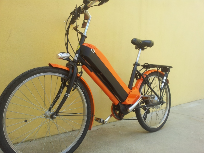

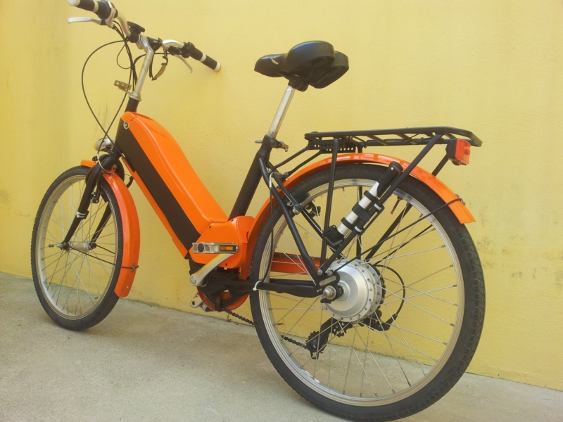

I km li ho percorsi in poco meno di 2 anni, la bipa l’ho pagata 420 euro il 5 novembre 2011 usata di circa un anno (ora ha tre anni).
Ho fatto alcune modifiche tipo: sostituito “pignone 6V” con un 7V. 11/32 (grazie a Pix), sostituito anche la catena ed il cambio e la bipa si è trasformata decisamente in meglio.
Visto anche l’uso abbastanza gravoso della batteria al piombo mi son premunito di assemblare subito un secondo pacco completo acquistando una vecchia batteria ormai esausta (insieme alla batt. mi han regalato 2 kit colori, e un po’ di ricambi) e ricellato con 3 SKB 12Ah e quindi alterno le 2 batterie, cosa molto utile d’estate quando arrivo a casa la sera dal lavoro (circa 18 km) e ho una batt. carica completamente per uscire la sera.
Ad oggi la batteria originale ha 3 anni e l’altra assemblata 2 e le prestazioni si equivalgono.
La bici la uso tutto l’anno e la quasi totalità dei km per commuting urbano per 18 km/giorno senza salite o stop & go e non ho alcun semaforo.
Eccola:
297,97 KB
284,18 KB

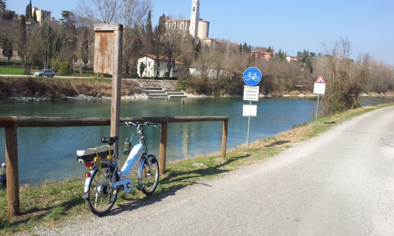

Son entrato nel club dei “100” andando da Mantova a Bardolino e poi un’altra volta da Peschiera a Torbole…
Allego foto di quando son andato a Bardolino (era azzurra allora)

@genesi: ho sempre avuto la "mano felice" con la pistola a spruzzo e poi bisogna avere un buon compressore che mantenga la pressione che imposti.
