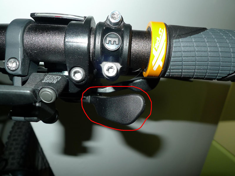

Ci siamo..... inserisco la batteria e la accendo, si accende il computer.... via si parte... vado per salire di marcia e...
la leva rimane a fondo... riprovo e... niente da fare... rimane a fondo... per passare di marcia devo riportarla indietro con il dito e spingerla nuovamente.
Ripenso al graffio sulla manopola destra.... non e' che ha preso una botta e si e' rotto qualcosa?, oppure c'e' qualcosa da regolare o settare che posso fare io prima di contattare il venditore?

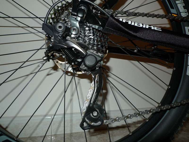

spero che ti risponda presto qualcuno che conosce la bici, intanto perché non dici che modello è e magari fai una foto della manopola e della leva? se è un problema del cambio, come sembra, fai una foto anche di quello... i cavi ti sembrano a posto?

Allora, il modello e' l' XDURO SL, ho ricontrollato minuziosamente leva cambio,cavi,deragliatore, sembra tutto ok, anche da prove su strada il deragliatore è ok, l'unica problema è la leva della marce a salire che rimane a fondo... non ritorna in posizione.
allego la foto dell'incriminata

e del deragliatore, che sembra ok
151,63 KB

Non ho mai smontato la leva indicata in foto ma sicuramente deve avere una molla di ritorno in posizione, nel tuo caso pare si sia sganciata o danneggiata.

il comando dovrebbe essere questo, vedete un po' se si capisce qualcosa
http://cycle.shimano-eu.com/publish/content/global_cycle/en/nl/index/components/mountain/deore_m590/product.-code-SL-M591.-type-.sl_mountain.html
http://cycle.shimano-eu.com/media/techdocs/content/cycle/EV/bikecomponents/SL/EV-SL-M591-3212_v1_m56577569830755930.pdf
http://cycle.shimano-eu.com/media/techdocs/content/cycle/SI/Deore/SI_6V7RA/SI-6V7RA-001-00-Eng_v1_m56577569830747490.pdf
piuttosto, non sta messa un po' strana la catena sui pignoni?

Grazie Elle, no la catena stà bene è solo l'angolazione dello scatto, provero ad aprirlo con cautela, vediamo cosa ne esce.

aveva lo stesso difetto la mia Orbea ma era perchè si era usurata la leva dopo vent'anni di lavoro. Ho cambiato il particolare ed ora va bene. Visto che i cavi sono a posto penso che il particolare sia difettoso; dovrai sentire il fornitore. In pratica l'arpionismo non aggancia per far salire il deragliatore. Capita anche nelle migliori famiglie Non aprire niente non saresti capace di chiuderlo con i sacri crismi!!
