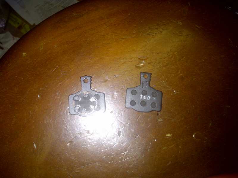

torno sull'argomento Magura MT
non mi ricordo chi un po' di tempo fa' qui sul forum ne disse peste e corna , di come non frenassero, di come si scaldassero facilmente e sulla conseguente rumorosità.
La mia esperienza sulla Flyer X è sempre stata invece di un ottimo servizio anche in discese impegnative (e io non son proprio una piumina) dall'Elba alle Alpi.
Anche Susi sulla Hai non ha mai avuto problemi (ma lei pesa poco e va anche piano ...)
Perciò quando alla prima uscita seria con la mia Hai , alla prima discesa impegnativa il freno dietro mi ha lasciato proditoriamente dopo essersi cotto senza che io gli avessi fatto nulla di male ... ci son rimasto basito.
Il freno davanti per fortuna ha sempre continuato a funzionare impeccabilmente anche quando ha dovuto fare pure la parte del posteriore.
Oggi smonto e controllo e scopro che solo dietro ci sono delle pastiglie marchiate 7.3 quando ufficialmente magura vende solo 7.1 performance e le 7.2 endurance.
Le pastiglie 7.3 "a vista" hanno un composto molto più duro , che sembra avere un maggior contenuto organico e meno rame , diventano subito lucide , si scaldano e fottono il disco.
cerco un po' in rete e pure sui forum tedeschi e americani hanno avuto questa sorpresa: non son i freni ma le pastiglie 7.3 a dare problemi.
Sostituite con le 7.1 i freni frenano ...
Son comparse nell'ultimo trimestre del 2012
Occhio però che se con 7.3 avete "cotto" il disco , non frenerà mai più come prima.
un ulteriore ricerca mi ha portato a scoprire che le 7.3 sono vendute dalla magura nord america come "long lasting hard compound" , che evidentemente tradotto vuol dire "non frenano, buttatele subito"
nelle foto , a sinistra le infami 7.3 (usate e grattate) , a destra le 7.1

Aaaaaaahh ora capisco perchè la velocissima BlackMagic (ex di Bengi) non c'è verso di farla fermare, ho provato tutti i vecchi trucchi, le ho pulite, le ho grattate o disinfettato anche il disco, niente da fare, frena poco e vibra pure, altro che hard compound, la polvere di marmo ci mettono dentro
Conosco benissimo la sensazione di pastiglia brasata e mi pareva, i sintomi corrispondono
Per onestà va precisato che nemmeno io sono un sirenetto
Arrivo a dire che mi da più affidamento l'XT posteriore, bella forza direte voi... peccato che sia un v-brake XT e mi regala spazi frenata più brevi del Magura anteriore, tanto che stavo per montare un Formula che avevo nel cartone in garage.
oooookkei, grazie Marco, vado di 7.1

Io ho avuto problemi, ho cotto i dischi magura, ora ho sostituito dischi con dei formula e le pastiglie anteriori con delle coolstop, e va molto meglio..
L impianto frenante inteso come leva, pompa e pinza non è male, il problema sono le pastiglie che scaldano da paura e ti cuociono il disco..

Confermo tutto, le pastiglie di serie sono veramente dure e facevano rumore e vibrazioni, sostituite con pastiglie non originali ma tenere e vanno molto meglio adesso.

come consiglio a chi ha delle bici 2013 con i magura : controllate che pastiglie avete, se son le 7.3 cambiatele PRIMA di aver rovinato il disco ; una volta che avete "cotto" (scaldato troppo il disco che diventa nero) non frenerà più come prima e lo dovrete cambiare ...
I dischi 2013 sono più leggeri (hanno perso circa il 10% di superfice frenante in alleggerimenti e scavi) e anche questo porta ad un maggior riscaldamento della superfice frenante ...
Se dovete cambiare i dischi e volete dischi originali magura, meglio i dischi 2012 o precedenti
Una cosa che non ho capito è come mai abbiano montato di serie sulla mia bici le pastiglie 7.1 all'anteriore e le 7.3 al posteriore ... forse per far cremare un solo disco e salvare il cliente ?

Comprato da bike24 nuovo freno mt2 con disco 203mm per l'anteriore tutto nuovo di pacca. Montato il tutto ma dopo una discesa cittadina il freno, che prima faceva le fusa, comincia a fare rumore di ferraglia tritata. Penso di aver montato male le pinze sull'adattatore postmount e provo a riregolare il tutto ma niente da fare. Smonto le pasticche e scopro essere le 7.3...proverò a sostituirle al piu presto.
Nicot
2008 Messaggi
Inserito il - 21/08/2013 : 18:46:12  Mostra Profilo Invia a Nicot un Messaggio Privato  Rispondi Quotando
Fortuna che Wind ci ha informato: ora almeno sappiamo qual'è il motivo!

consigli per gli acquisti:
pastiglie per magura MT non originali, ma a buon prezzo e fan il loro porco lavoro
http://superstar.tibolts.co.uk/product_info.php?cPath=21&products_id=135
quelle del link sopra son sinterizzate (metalliche) e pur se un po' meno potenti delle originali "performance" scaldano molto meno,, son adatte ad usi intensi in lunghe discese
ho preso ma non ho ancora provato anche le pastiglie in kevlar ( dato chequelle sinterizzate van bene e durano pure)
disco 203 non originale ma assai meglio , semiflottante
http://superstar.tibolts.co.uk/product_info.php?cPath=50&products_id=456
prodotti testati e provati, resistono ai miei 100kg
