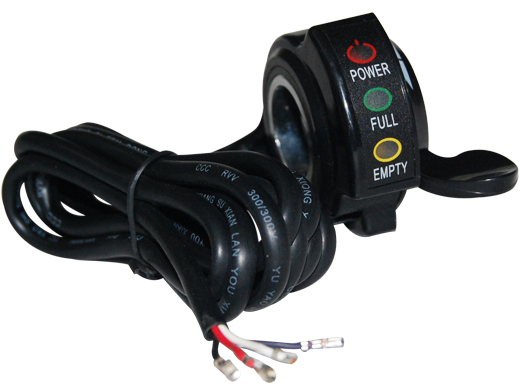

Inserito il - 07/05/2010 : 11:05:03  Mostra Profilo Invia a zappan un Messaggio Privato  Rispondi Quotando
Questo è il manettino che per la mia centralina dava troppa tensione in uscita e per tè dovrebbe essere perfetto
108,27 KB
piu' semplice di cosi

Mago avevo messo il link dove erano riportate le misure
comunque sono certo che esistono due tipi di manettini che a prescindere della tensione di ingresso che è 5 V uguale per tutte le centraline usate rilasciano invece una tensionesul segnale di uscita differente da adattarsi a differenti centraline utilizzate.
1° tipo che rilascia una tensione max di circa 4,00 Volt
2° tipo che rilascia una tensione max di circa 4,60 Volt
questo vale sia per gli acceleratori a pollice come quello della foto che a manopola tipo moto.
Per questo chiedevo che modello di centralina stavi usando.
Perchè per conoscenza degli utilizzatori del Furum non mandi modello, foto, caratteristiche se li possiedi della centralina e dell'acceleratore?
Per la resistenza non sono un elettronico ma credo che Imayoda stia creando confusione tra il suo caso (altro post con problema simile dove penso che abbia risolto proprio abbassando la tensione)
perchè resistenze che innalzano la tensione non esistono anzi fanno l'effetto contrario (abbassano la corrente ma diminuiscono anche la tensione).
Vivo in sicilia .
