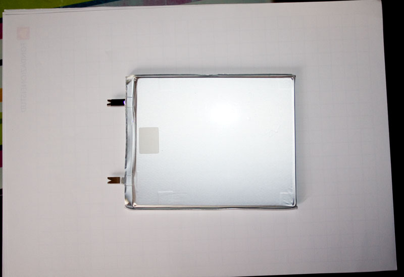

Le Ping contengono cellette da 3.3v 5000mA. Poi fate i conti circa quante ne avete nelle vs batterie.
Se togliete lo scotch (il primo è quello sopra e sotto la batt) scoprite le saldature delle celle (c'è un semplice cartoncino sopra - le saldature invece sono realizzate mediante stagno ad alto punto di fusione e basette in metallo e bachelite).
Detta così sembra una roba moolto posticcia. In realtà Ping fa molto uso di punti di colla e gommini vari per attutire urti e vibrazioni.

pic, sai per caso dirci quali sono le dimensioni delle singole celle?
Da questa immagine ve ne fate una idea, la cella è su un foglio A4.
Se volete la misura precisa chiedete pure che cerco un righello...

Ma che dicono? Va bene per le lifePo4 pinghiane?
fabianix
1422 Messaggi
Inserito il - 27/08/2008 : 00:41:13  Mostra Profilo Invia a fabianix un Messaggio Privato  Rispondi Quotando
non lo so...le celle che ha utilizzato il tizio sono da 3,3V quelle di ping 3,7V...
gip_mad
705 Messaggi
Inserito il - 27/08/2008 : 10:24:44  Mostra Profilo  Visita l'Homepage di gip_mad Invia a gip_mad un Messaggio Privato  Rispondi Quotando
Basterà ricalcolare un paio di valori...
fabianix
1422 Messaggi
Inserito il - 27/08/2008 : 11:46:10  Mostra Profilo Invia a fabianix un Messaggio Privato  Rispondi Quotando
da notare che ping è attivamente coinvolto nelle discussioni su endless
http://www.endless-sphere.com/forums/viewtopic.php?f=14&t=5743
fabianix
1422 Messaggi
Inserito il - 27/08/2008 : 11:48:20  Mostra Profilo Invia a fabianix un Messaggio Privato  Rispondi Quotando
importantissimo
Nevertheless, take a look at the weight and dimensions of that seller's page. His/her battery pack is obviously made of 18650 cells. 18650 cells are cheap and popular in China. But we don't think it's a good choice for e-bike applications. So, we never use 18650 cells to make e-bike battery packs for global market.
Ping
meglio le celle a "sogliola", come pensavo...
le chiamano duct tape
Inserito il - 27/08/2008 : 11:54:47  Mostra Profilo Invia a jumper un Messaggio Privato  Rispondi Quotando
Credo che duct tape , che sarebbe quel nastro adesivo telato americano, chiamino i pacchi batteria fatti grezzamente alla buona, avvolgendoci attorno , appunto, il duct tape
fabianix
1422 Messaggi
Inserito il - 27/08/2008 : 12:40:09  Mostra Profilo Invia a fabianix un Messaggio Privato  Rispondi Quotando
mi sono perso un pezzo, era duct tape battery pack
cmq dalla discussione di ping emerge che ci sono dei venditori scorretti, usano il brand altrui, vendono e comprano da se stessi per accumulare feedbak positivi e non partecipano al forum (per rispondere alle domande)
il più accreditato da endless è PING
picusbox
844 Messaggi
Inserito il - 27/08/2008 : 14:33:44  Mostra Profilo Invia a picusbox un Messaggio Privato  Rispondi Quotando
A proposito di Ping. Ha preparato il mio nuovo pack, sostitutivo del precedente guasto.
La spedizione adesso me la fa 100 EURO!
Dice che per ora è l'unico modo, ovvero via hongkong, poichè dalla Cina hanno subito ulteriori restrizioni sulle batterie.
Insomma, c'è da calcolare sta grana, sui futuri acquisti. Se qualcosa non va, per bene che vada, si paga non meno di altri 150 euro (spediz + dogana).
A proposito dei costi di spedizione, dice che adesso piazza su ebay le batterie con spedizione gratis per nascondere gli elevati costi di spedizione. Non mi è molto chiaro il passaggio in effetti, ma su suo ebay vende con compra subito a 350 euro (senza spese di sped) una 36v12ah. Mi pare buono il prezzo http://cgi.ebay.it/36V-12AH-LiFePO4-Electric-Scooter-E-Bike-Ping-Battery_W0QQitemZ220273484801QQcmdZViewItem?hash=item220273484801&_trkparms=39%3A1%7C66%3A2%7C65%3A1%7C240%3A1318&_trksid=p3911.c0.m14
gip_mad
705 Messaggi
Inserito il - 27/08/2008 : 16:43:07  Mostra Profilo  Visita l'Homepage di gip_mad Invia a gip_mad un Messaggio Privato  Rispondi Quotando
Non è detto... Proseguendo nella lettura, ping spiega che le celle 18650 le usano spesso perchè si trovano ad un prezzo basso, perchè un'azienda ne ha scartate uno stock (non hanno passato il controllo qualità). Poi salta fuori che il difetto che hanno è una saldatura debole dell'aletta di collegamento. Ne posso fare tranquillamente a meno, e come ha fatto il tipo nell'altro topic, basta saldarle a stagno direttamente.
Ovviamente la corrente di scarica è minore, ma è un dato di fatto e non un "imprevisto incognito" all'acquisto di queste celle.
Jonathan
1062 Messaggi
Inserito il - 27/08/2008 : 18:50:54  Mostra Profilo Invia a Jonathan un Messaggio Privato  Rispondi Quotando
3,7v???!!!!??? ....ma allora non sono LiFePO4....ma LiPo! Le celle LiFePO4 hanno 3,2 - 3,3v!!!
Siamo sicuri che venda (PING) quello che dice????? (LiFePO4?)
picusbox
844 Messaggi
Inserito il - 27/08/2008 : 21:30:49  Mostra Profilo Invia a picusbox un Messaggio Privato  Rispondi Quotando
Occhio che quelle di Ping sono da 3.3 V ...
fabianix
1422 Messaggi
Inserito il - 28/08/2008 : 11:10:30  Mostra Profilo Invia a fabianix un Messaggio Privato  Rispondi Quotando
vero, ho sbagliato io, quindi il BMS è ok
Jonathan
1062 Messaggi
Inserito il - 28/08/2008 : 11:29:36  Mostra Profilo Invia a Jonathan un Messaggio Privato  Rispondi Quotando
....allora se sono 3,3.... mi tranquillizzo
fabianix
1422 Messaggi
Inserito il - 28/08/2008 : 12:28:56  Mostra Profilo Invia a fabianix un Messaggio Privato  Rispondi Quotando
ho un pò di confusione in testa...riesci a spiegarmi la differenza sostanziale tra lipo e lifepo4?
Avevo notato che esistono celle da 3,7 e celle da 3,3 ma non mi ero posto il problema di considerare che avessero chimiche differenti..
