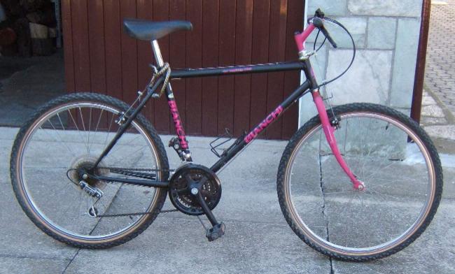

Ciao "raga",
dopo l'esperimento della Trattorcicletta mi sta venendo voglia di tentare altre strade, sempre orientate al fuoristrada e sempre legali. Premetto che non ho ancora le idee 100% definite, ma sicuramente non c'è come raccogliere informazioni ed esperienze da chi ne ha per prendere decisioni più sicure. Tutto questo, non solo a corto di quattrini, ma anche a corto di tempo da dedicare a smanettamenti meccanici.
Rinuncio a risistemare la Trattorcicletta... tempi di montaggio che forse non ho e qualche incertezza sull'affidabilità a lungo andare con questa componentistica economica.
Potrei tirar via dalla stessa MTB usata per fare l'esperimento le poche cose "aliene" che ha ancora su, affidarla al ciclista per ripristinare i pezzi originali della trasmissione e impiantarci un kit rear che abbia molta coppia (anche a scapito della velocità di punta). Per compensare le perdite di rendimento su pendenze ripide rispetto alla Trattorcicletta "originale", punterei su batterie di buona capacità. Visti i percorsi che vorrei affrontare e le mie fissazioni, vorrei il regen (almeno sopra ai 25 km/h), sempre che questo non comporti problemi alle batterie.
Quindi ho identificato due possibili strade:
1. Motore gearless con regen e batterie Ni-mh da almeno 450 - 500 Wh in su
2. Motore geared con scatto libero e batterie Li** da almeno 550 - 600 Wh in su
Riguardo alla motorizzazione, la prima idea che mi viene è il Nine 205RH High Torque, che si monta rapidamente e anzi non dovrei nemmeno toccare il pacco pignoni (sono 6 come l'originale). Ho letto info sul Crystalyte 4011, che promette una coppia allo spunto di ben 40Nm con controller da 20A... ma ha il regen? Ho speso mezz'ora col "cerca" sul forum e non ho trovato info specifiche; sul sito Crystalyte-Europe non se ne fa cenno.
Per le batterie Ni-mh non ho trovato niente di convincente. Su Ecopolis Italia ho trovato le Crystalyte 36V ma solo 10Ah: è vero che sono scontate, ma il fatto che Crystalyte Europe non le abbia più in catalogo e dichiari "out of stock" le altre Ni-mh ancora elencate mi insospettisce. Su goldenmotors.com c'è un interessante pacco 36V 13Ah peso 7,5 Kg, che con il caricabatterie passa di poco i 300$, ma non mi attira l'idea di farmi fare spedizioni dalla Cina di materiale che si deperisce anche solo a star lì fermo. Un rivenditore di batterie (generiche) della mia città ha disponibili delle D (torcia) da 9Ah a 12 euro l'una (ma non mi ha ancora saputo dire quanta corrente sopportano) oppure delle 4/3A da 4200mAh, che combinate a gruppi di 3 (totale 90 celle) andrebbero bene... a 7 euro l'una però, escluse saldature; e non ha nemmeno un caricabatterie da fornirmi, dovrei combinarne 3 da 12V ciascuno...
Se scelgo la strada n°2 non so dove trovare un motore che dia poco attrito se non usato (con scatto libero) e che dia almeno 35-40 Nm di coppia massima. Si trovano già a fatica indicazioni sulla coppia nominale, ma raramente sulla massima... e i pochi grafici che girano non aiutano, perchù fan sempre vedere quel che succede verso regimi alti, ma quando si avvicicnano ai 20 Nm il grafico puntualmente finisce... Per le batterie dovrebbe essere relativament facile abbinare due pacchi per esempio 36V 8Ah o giù di lì (il costo è un'altra questione...)
Mi aiutate?
Ultima considerazione: la MTB che ho è rigida, ha il telaio in acciaio ma credo che col peso aggiunto ci vorrebbe almeno una forcella ammortizzata. Essendo del '93 ha la serie sterzo vecchia e il mio ciclaio dice che di decenti di tipo vecchio non se ne trovano... è vero? Dove posso trovarne?
Grazie!

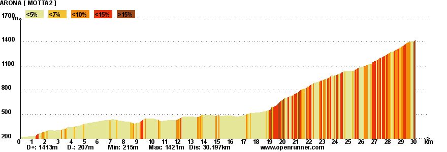

Copntinuo a non scartare l'idea di un Joffa kit, per via del regen, che su un percorso molto ardito come questo:
44,52 KB
durante il ritorno potrebbe fare la differenza e risparmiarmi le gambe dal km 19 al km 0.

Inserito il - 30/03/2010 : 17:18:46  Mostra Profilo Invia a Iacomino un Messaggio Privato  Rispondi Quotando
Torno un po' al tema iniziale, per tirare le fila grazie a tutte le informazioni raccolte finora. Pian piano si completa il quadro!
Riguardo a che cosa fare con la Prima Racing, ho pensato che non mi conviene tirar fuori 500 euro suppergiù per una nuova batteria e risparmiare 250 euro sulle batterie della futura offroad (dimezzandone così l'autonomia); tra l'altro così facendo avrei sì due bici diverse, ma al momento di uscir di casa ne devo comunque scegliere una sola, pur non potendo sapere sempre quel che troverò lungo il percorso! Oltretutto per la Racing ho già due batterie, se trovo il modo di portarmele dietro entrambe fanno almeno 300Wh. Quindi la Racing sarà la bici da seggiolino Bimba e da città e poi diventerà il "muletto", mentre l'altra sarà fornita di motore al mozzo con tanta coppia e di batteria formato maxi.
Ora mi resta solo da scegliere "le budelle" per la nuova, che inizialmente sarà la MTB ex-Trattorcicletta e, data disponibilità economica futura (speruma), sarà sostituita da una biammortizzata decente. Dopo aver rotto le scatole in privato ad alcuni rivenditori tra cui nostri stimati forumisti, le strade che vedo più interessanti sono:
- Bafang BPM + batterie Li-ion o LiFePO4 da 36V 20Ah
- Nine Continent 205 high torque + batteria da definire, ma indicativamente 36V e circa 15Ah (di meno perché beve meno e c'è il regen)
- Crystalyte 4011 + batterie Li-ion o LiFePO4 da 36V 20Ah
Il Crystalyte 4011 dichiara 40Nm al massimo con la centralina da 20A (dovrebbe permettere di superare circa l'11% a pedalata sostituita), ma ha attrito e peso di un gearless senza beneficiare del regen e non è il più economico.
Del Nine ho potuto fare solo una stima approssimativa della coppia, basandomi su una cavillosa e tendenziosa serie di proporzioni che ometto... sparo 30-32Nm (scendiamo al 9% circa di salita superabile a solo motore... qualche esperto del Nine mi corregga se sbaglio). Per contro costa i 2/3 degli altri due pure aggiungendo il gas legalizer ed è interessante a scopo cicloturistico per via del regen. Ma (grazie Mazott!), ho capito che per sfruttare il regen con sicurezza, quasiasi sia la chimica della batteria scelta, occorre aggiungere un sistema che controlli la corrente recuperata, che sia sicuro, non interferisca con il normale funzionamento, e soprattutto facile da installare visti i miei limiti in campo elettronico e di tempo disponibile!
Il Bafang BPM promette di superare pendenze del 15%... anche se calcolo del peso in più per la maxibatteria e correggo in 14%, e' sicuramente il più interessante prestazionalmente; mi aspettavo assorbimenti maggiori, invece pare3 che vada con la centralina da 16A e questo non me lo spiego completamente... Lo scatto libero incorporato mi permetterebbe velocità maggiori in discesa e attriti trascurabili se resto a secco o se voglio risparmiar corrente; l'assenza di regen però si traduce in maggiore stress sui freni (risolvibile con freni buoni) e maggiori consumi soprattutto in montagna (risolvibile con batterie più capaci, visto che le differenze di costo d'acquisto delle batterie sono piccole e di costo di ricarica neanche parlarne). Riguardo all'affidabilità, se «quel che non c'è non si può rompere» e, aggiungo, non si usura, un gearless dovrebbe essere più robusto e longevo di un geared. Tuttavia, se non sbaglio, le esperienze di chi ha comprato Bafang indicano che dovrei potermi fidare anche di questo geared.
E mo'?

leo66
674 Messaggi
Inserito il - 30/03/2010 : 17:58:28  Mostra Profilo Invia a leo66 un Messaggio Privato  Rispondi Quotando
Scusa la domanda, ma da frequentatore delle tue zone mi viene spontanea, faresti Arona Mottarone tutta off-road? Compreso il percorso della granfondo? Perchè se così fosse dato il fondo e le asperità del percorso dubito che riusciresti a farla con un motore che non sia supportato dal cambio, tipo il cyclone.
(Pb 24V 9Ah 2500Km)
-Giant Trance 2006
Iacomino
1003 Messaggi
Inserito il - 31/03/2010 : 12:43:32  Mostra Profilo Invia a Iacomino un Messaggio Privato  Rispondi Quotando
No, non tutto offroad, penso di fare i "trasferimenti" su asfalto e mettere le ruote sulla terra nelle zone interessanti. Oltretutto non conosco ancora così bene la zona fuori dalle strade asfaltate, ho da esplorare un po' (e in effetti non so neanche dove passi la granfondo cui hai accennato). A parte un primo test che farei tutto su strada principale da Armeno o Gignese, penso che proverei prima a mollare l'asfalto da Coiromonte (dove mi risulta parta una serie di sentieri), poi magari a differenziare andata e ritorno facendo il sentiero che scende a Omegna ecc. Ma prevedo di usarla anche per esplorare tutti i sentierini del parco dei Lagoni di Mercurago (avevo fatto anche un bel reportage fotografico tempo fa) e nei boschetti dietro casa, zona Vevera, i sentieri e le carrarecce verso Invorio, Ghevio, Montrigiasco ecc.
L'obiettivo di questo progetto è quello di poter andare dappertutto rallentando il meno possibile dai famosi 25 km/h; se il motore da solo è capace di spingere su salite di almeno il 10%, quello che serve per pendenze maggiori non ho paura a mettercelo con le mie gambe, l'importante è non avere pensieri per quanto riguarda l'autonomia. Per questo, nel bilancio tra motore centrale e al mozzo, su questo progetto propendo (anche se di poco) per un motore al mozzo, a condizione che abbia tanta coppia e sia corredato di batterie di capacità XXL. Se l'avessi voluta usare anche per casa-ufficio passando per bricchi ripidissimi, non avrei avuto dubbi: motore centrale!
PS: se frequenti queste zone, magari qualche volta ci possiamo anche incontrare... impegni familiari permettendo

leo66
674 Messaggi
Inserito il - 01/04/2010 : 08:58:33  Mostra Profilo Invia a leo66 un Messaggio Privato  Rispondi Quotando
Scusa ma dal tup primo post avevo inteso un impegno più "aggrssivo" della bici, in effetti hai citato percorsi di varia difficoltà, i "LAgoni" li fai tranquillamente con qualsiasi motore, credo... La granfondo è la gara annuale di MTB che si tiene sulle pendici del Mottarone, tra Gignese, Levo, Coiromonte, Brovello, tra l'altro dallo scorso anno il percorso è stato variato perchè causa piogge una parte è diventata impraticabile. Però se metti in conto di pedalare, o al limite, spingere per qualche tratto, problemi non ne hai, ed è paesaggisticamente molto gratificante. Lo trovi su www.mottarone.com.
Personalmente ti consiglio di stare sul BPM allora, credo sia il motore più adatto per quel tipo di utilizzo.
Per incontrarci, impegni familiari permettendo , potrei fare un giretto sul lungolago, appena avrò sostituito le batterie che sono ormai andate. Fra un mesetto diciamo.
