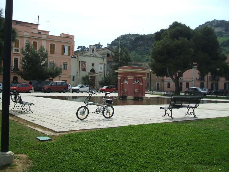

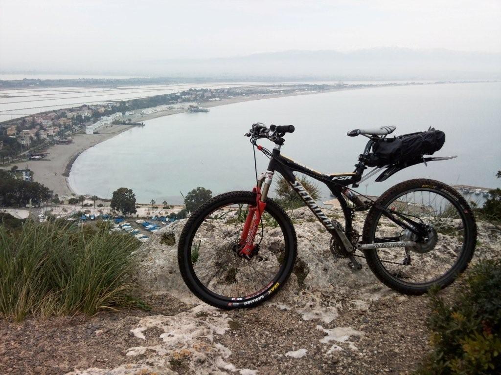

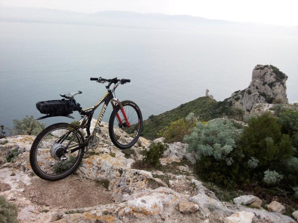

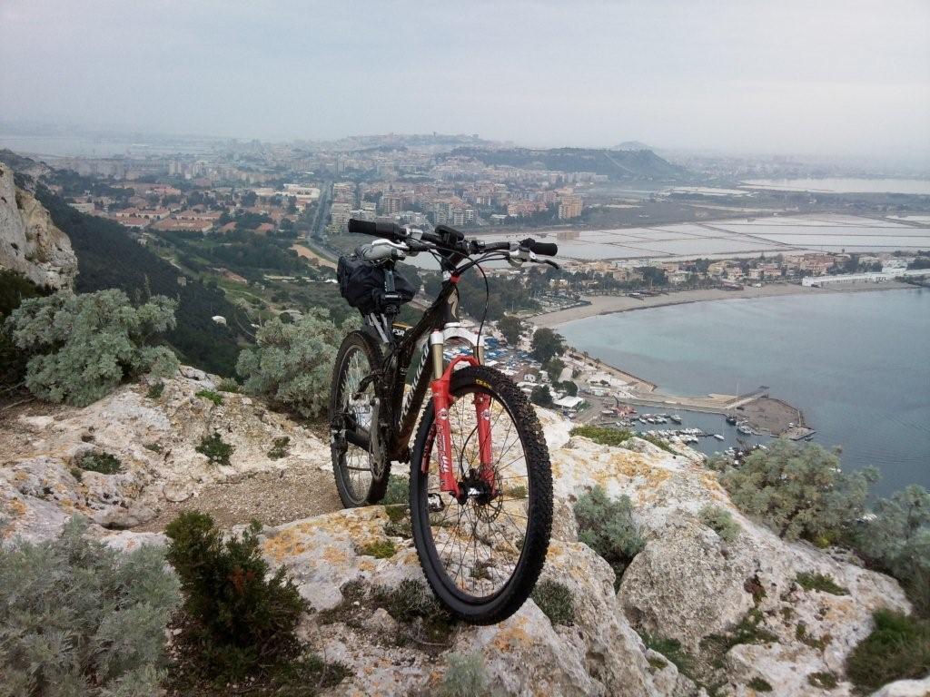

Sono lieto di annunciarvi la nascita di SILENTE ... è una nuova figlia "legittima" del forum, perché grazie alle vostre esperienze ho potuto scegliere il dna, evitando errori e costosi esperimenti, sicuramente molti di voi si riconosceranno nella filosofia di realizzazione.
Tutta la componentistica per motorizzarla compresa la batteria è stata acquistata da ALCEDOITALIA e precisamente :
* motore bafang da 500 W 48 V raggiato su cerchio ambrosio
* Controller 48 V 16 A
* Acceleratore a manopola
* selettore di potenza al manubrio regolabile su tre posizioni
* Batteria 48 v 10 A
* pas.......montato ma non collegato
* cut off sui freni ...ancora da montare devo trasferire/adattare i microinterruttori i freni idraulici.
* portapacchi in legga portata 8 Kg con ancoraggio al tubo sella
Ci sto girando da circa una settimana, è veramente meravigliosa, in città ha un'ottima accelerazione e un buon allungo, divora le salite senza difficoltà e aiuto con i pedali raramente, la velocità massima è di 33,5 kmh calcolata col garmin, l'autonomia è di circa 25 km usandola come una moto, la velocità di crociera è quella massima perchè il motore non scalda assolutamente, è pedalabile perché il motore è a ruota libera e non oppone alcuna resistenza.
Oggi l'ho portata sopra la SELLA DEL DIAVOLO http://www.ilportalesardo.it/natura/calamosca.htm , anzi è lei che ha portato me, il dislivello è di soli 450 metri ma vi assicuro che alcuni passaggi trialistici, sono veramente tosti.
L'ho realizzata con l'intenzione di usarla in fuoristrada ma ....................mi sono innamorato e mi sembra che non posso più farne a meno...
Che dire ancora...... grazie per avermi contagiato .
Un saluto dall'isola

ottima scelta di taglio, l'ambrosio che cosa hai scelto AK30?
E quale set usi dei 3? o in che modo li usi?
che batteria hai scelto?
per il momento ho montato dei freni a disco solo sull'anteriore
di tipo meccanici proprio perchè c'è il problema che le leve idrauliche non hanno il microinterruttore
io speravo di trovare delle leve già adatte ma al momento....
non ho trovato niente
ma non è a norma per girare......come ti regoli?
se incappi in qualche controllo?

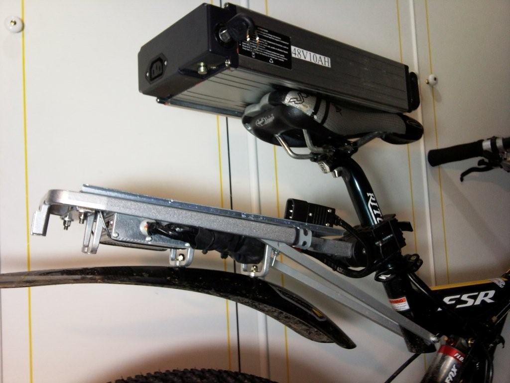

La batteria pesa 5 Kg completa di involucro d'alluminio e sistema di sgancio a chiave con on/of generale, è una Li-ion battery da 10 A 48 V dimensioni 36 X 15 X 7 cm
Per il torque arms ho dei dubbi su dove vada messo, se prima del dado che stringe la ruota oppure dopo, se su entrambi i dadi o se solo su quello lato pignoni.
Qualcuno ha una foto per poterlo copiare ?

e sotto al portapacchi hai messo la centralina? ma è un sistema che ti è stato fornito già pronto o lo hai congegnato tu?
meyo
65 Messaggi
Inserito il - 13/02/2010 : 19:27:57  Mostra Profilo Invia a meyo un Messaggio Privato  Rispondi Quotando
Alcedoitalia mi ha fornito il portapacchi con la slitta già montata per rendere la batteria estraibile, io l'ho ottimizzato aggiungendo sotto la centralina, l'idea mi è venuta per avere la possibilità di smontare il kit velocemente, togli la ruota togli il portapacchi, resa montato solo l'acceleratore che pesa 50 gr.

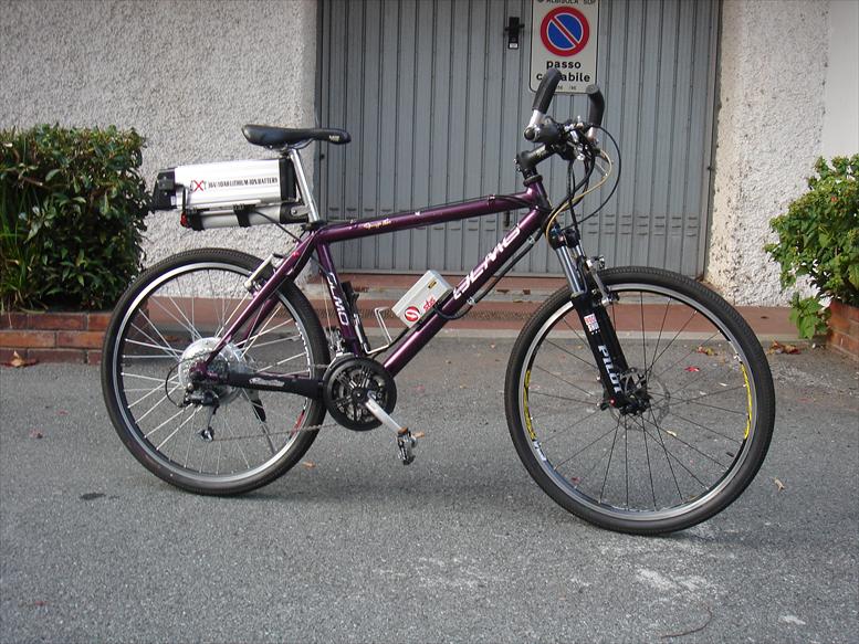

complimenti ,bellissima,noto con piacere che il buon Alcedo ha ritenuto valido il sistema di fissaggio della batteria e sembra che piaccia questa soluzione vedro' di migliorarne la funzionalita' originariamente era cosi' e visto che ne sto' facendo un'altra di queste creature qui'lavorero' un po' sulla distribuzione dei pesi perche' la mia nonostante abbia solo 350 w 36 v in salita e' sempre in impennata....figuriamoci con la tua che di w ne ha 500 e 48 v....condivido appieno il massimo godimento che offrono questi mezzi a presto
109,26 KB
alcedoitalia
770 Messaggi
Inserito il - 14/02/2010 : 07:51:50  Mostra Profilo  Visita l'Homepage di alcedoitalia Invia a alcedoitalia un Messaggio Privato  Rispondi Quotando
Ciao Brunello....
certo che l'ho ritenuta valida, le belle idee vanno sempre tenute in considerazione.

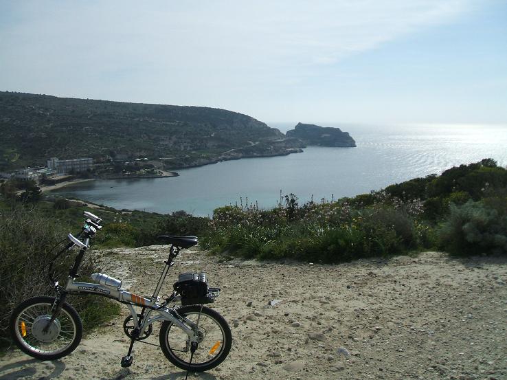

Vedo che le immagini della Sella del Diavolo e dintorni ha creato un certa nostalgia della Sardegna tra gli utenti del forum......!!!!!Voglio contribuire anch'io con qualche immagine di quei posti.....
84,71 KB
geppetto2009
356 Messaggi
Inserito il - 14/02/2010 : 13:30:20  Mostra Profilo Invia a geppetto2009 un Messaggio Privato  Rispondi Quotando
Ma come è questa storia? Adesso a Cagliari vanno tutti con le biciclette super tecnologiche?
Tra il 1970 ed il 1980 ero l'unico matto che pedalava; adesso vedo tutte bici da paura ...
@icnus: bella la pieghevole, e vedo dalla didascalia che hai una "collezione" praticamente da professionista. Hai già postato la foto del tandem su qualche discussione?O ne hai giaparlato da qualche parte? (E' un "pezzo" che mi manca e già ci avevo fatto un pensierino ...)

Si ho anche un tandem Atala 26" da passeggio che ho elettrificato con un Nine Continent FH154 250W .Effettivamente non l' ho ancora recensito in quanto abbisogna di ulteriori modifiche.Comunque vedrò di aprire un topic specifico ed evitare di intasare questo di meyo
