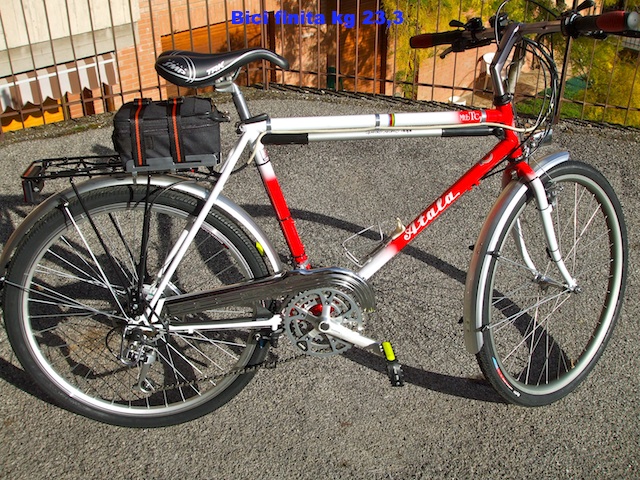

Salve a tutti, mi presento mi chiamo Fabio Rotondi, ho 67 anni e vado in bici da più di 60 anni, in gioventù a livello agonistico con buoni risultati e a detta della stampa specializzata dell'epoca con un buon futuro da professionista, purtroppo le vicissitudini della vita mi hanno costretto ad abbandonare per sempre il ciclismo agonistico,non ho però mai smesso di usare la bici. E proprio per questo motivo non avevo mai preso in considerazione l'idea di elettrificare la mia bici,lo consideravo come un'offesa per questo splendido mezzo di trasporto che amo moltissimo, l'età avanzata e il cambiamento del senso di circolazione nella zona dove abito che mi costringe a percorrere una breve ma ripidissima salita per uscire da casa mi hanno fatto cambiare idea. Ho deciso di modificare la mia vecchia ma ancor valida bici con telaio in tubi Columbus a geometria regolare come tutte le bici di un certo livello di molti anni fà, monta un gruppo Shimano Deore XT che all'epoca era al top di gamma. Ho acquistato un kit Nine Continent da Weelkits del quale ero contentissimo (escluso il peso che è veramente tanto) purtroppo dopo appena 20 giorni sono stato investito da un'auto che non si è fermata allo stop, risultato ruota motore distrutta, una clavicola rotta, dito pollice della mano destra fratturato, sublussazione della spalla sinistra, non mi sono però arreso e appena le condizioni di salute me lo hanno consentito ho acquistato un nuovo kit, questa volta per cambiare ho preso un Bafang da Alcedoitalia del quale sono particolarmente soddisfatto, piccolo, leggero, silenzioso e potente quasi quanto il Nine. Per la batteria o preso da Mister Ping una LiFeP04 da 36 volt 10 amper. Siccome le centraline Bafang non prevedono un alimentazione scollegabile, ho montato un relè, anzi tre perchè li avevo collegando le bobine in serie per usarli a 36 volt e collegando i contatti in parallelo per reggere un carico max di 30 amper, detti relè sono azionabili con un interruttorino posizionato sul manubrio e decidere in qualsiasi momento se usare l'assistenza del motore o andare con la sola forsa muscolare.Ho inoltre,per migliorare l'estetica, raccolto tutti i cavi provenienti dal manubrio connettendoli con una giuntura ad un unico cavo multifilare EX computer compresi i fili di alimentazione del faro, la batteria è stata montata insieme alla centralina e altro dentro una borsa portabatterie della Microbike di Roma. Peso totale a lavoro ultimato Kg 23,300 si potrebbe scendere di un paio di chili con gomme più leggere, portapacchi in alluminio e togliendo i parafanghi, ma per me va bene così.Allego alcune foto, so benissimo che non è niente di eccezionale ma a me piace. Scusate per il disturbo saluti a tutti da un nonno ciclista ora elettrico.

Bellissima bici e direi anche maledette le auto !

complimenti vivissimi e grazie per aver condiviso con noi le varie esperienze (non sempre fortunate)
Benvenuto e buona elettro pedalata

Complimenti anche da parte mia, sia per la bici che per lo spirito.

bellissima realizzazione........complimenti!!!!
ci potresti anche comunicare dati importanti come l'autonomia e la velocità max in relazione al tipo di assistenza?

Complimenti Rotabio....... non pare assulutamente una bici elettrica.Ottimo l'allestimento del porta pacchi e anche la soluzione che hai adottato per ridurre i fili.Penso che la copierò.

mi associo anch'io: è un vero piacere averti sul forum rotabio!
nella tua bici c'è della... sapienza - e si vede

Bella bici e complimenti...
Ma lo sai che, a parte il pacchetto sul portapacchi, non si direbbe proprio che la tua bici è elettrica?

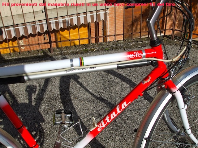

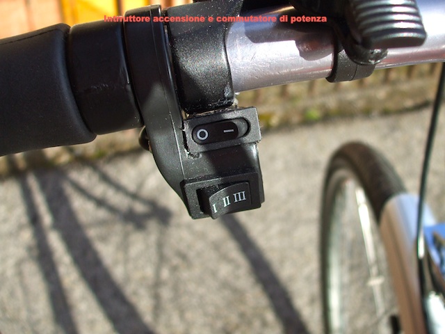

Mi piacerebbe se mi spiegassi meglio la soluzione per i cavi e quella dell' interruttore.
Io vorrei unire i cavi a quelli dei freni facendo un unic soluzione, per quanto riguarda l interruttore vorrei mettere un interruttore di sicurezza all batteria così da evitare corto circuiti in casi particolari (che so, in caso di acquazzone)

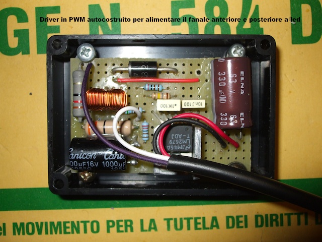

Potresti postare lo schema del driver per le lampade? Credo che possa interessare a molti qui sul forum.

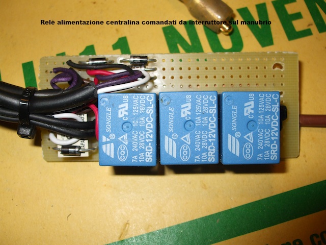

Perchè hai messo le bobine dei relè in serie ?(ho capito bene?)
Potevi usare un LM 7812 per alimentare la sola bobina.

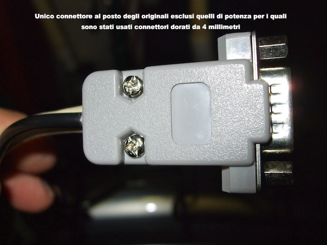

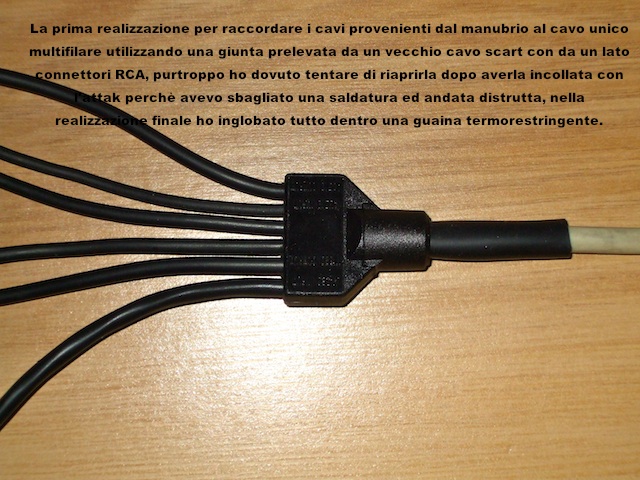

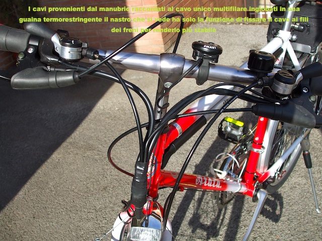

Maurice74 Per i cavi allego due nuove foto, io ho tagliato tutti i cavi davanti al manubrio e li ho raccordati in un unico cavo multifilare come puoi vedere dalle foto, tieni presente che tutti i fili neri sono collegati tutti insieme a massa sulla centralina, quindi li ho uniti tutti insieme e sono arrivato alla centralina con un solo filo, i fili provenienti dalle leve freno li ho uniti insieme e sono andato alla centralina con un solo filo, il cavo che ho usato è un cavo che veniva utilizzato per le vecchie stampanti ha un diametro esterno di 7 mm al suo interno ha 18 fili, ne servono molti di meno, io dal momento che c'erano li ho utilizzati tutti mettendone alcuni in parallelo. Per l'interruttore, direi che è quasi indispensabile, le centraline Bafang non prevedono un sistema per scollegare l'alimentazione e questo oltre che scaricare le batterie anche senza usare la bici ( una centralina assorbe anche se non utilizzata circa 35 milliamper con il risultato che se la lasciamo così anche senza usare la bici ci ritroviamo con la batteria totalmente scarica in una decina di giorni) oltre a questo può essere pericolosa perchè soprattutto se viene montato l'accelleratore questo può essere toccato anche in un parcheggio da un bambino e la bici parte. Io ho utilizzato un relè di potenza azionato da due interruttori collegati in serie tra loro, uno posizionato nascosto sotto la batteria, può essere anche del tipo a chiave, che viene azionato al momento di usare la bici, ma anche così il relè non si eccita e per farlo bisogna intervenire su quello posizionato sul manubrio e questo lo possiamo fare comodissimamente in ogni momento che vogliamo assistenza dal parte del motore oppure vogliamo usare la sola forza muscolare.
74R se credi che possa interessare posso postare lo schema del driver per alimentare il faro a led, ma deve essere modificato da ognuno a seconda delle proprie esigenze, nel mio caso ho utilizzato per il fanalino posteriore un led da mezzo watt di 10 millimetri di diametro, sarebbe sufficente anche per il faro anteriore perchè la luce che si ottiene è già superiore a quella otteuta da una normale dinamo per biciclette, ma io ho usato per l'anteriore un led ZP4 della Seoul con parabolina a 25 gradi e con un assorbimento irrisorio per le batterie si ottiene una luce paragonabile se non superiore a quella ottenuta da una lampada alogena da 20 Watt.Ho montato 3 relè perchè li avevo ho dovuto collegare i contatti in parallelo per aumentare la corrente sopportata,con questa soluzione arrivo a 30 amper, non ho utilizzato un regolatore per abbassare la tensione a 12 volt per questi motivi: Essendo tre relè a 12 volt la cosa più semplice è quella di collegare le bobine in serie, il 78/12 non può essere utilizzato a 36 volt senza rischiare di rovinarlo in quanto la tensione massima in ingresso non può superare i 30 volt, inoltre come tutti gli integrati lineari i 12 volt che ci da non ce li regala al contrario ci fa pagare i volt in eccesso sotto forma di calore e quindi di consumo sprecato dalle batterie

Ok lo farò appena possibile intanto allego le 2 foto che avevo promesso a Maurice74

Ho avuto la stessa tua idea riguardo la presa VGA 15poli, solo che io la utilizzo per i cavi del BMS..

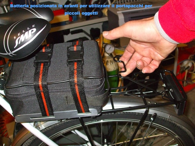

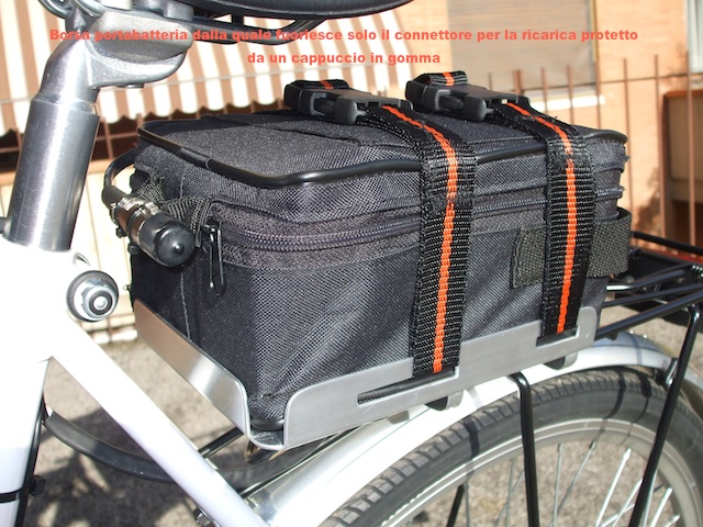

La batteria è veramente piccola, non vedo l'ora di sapere come se la cava con l'autonomia, poi ti seguirò.... a ruota! :)

La batteria è una LiFeP04 36 volt 10 amper di mister Ping misura centimetri 15x15x10 pesa kg 4,7. Appena possibile farò i test, ciao Fabio

Correggo il peso della batteria non è 4,7 kg ma 3,7. scusa per l'errore

rotabio: altro che disturbo hai fatto un gran lavoro bello e pulito! grande! io ho una bici simile come dimensioni che uso per andare al lavoro e quasi quasi ti seguirei.. il bafang (bellissimo, non si vede neanche tra le corone!) è ben pedalabile?

Sono molto soddisfatto del Bafang, per la sua leggerezza,per essere molto discreto appena si nota, per essere un Geared è anche molto silenzioso e soprattutto per l'uso che ne faccio io lo preferisco al Nine che avevo prima (anch'esso ottimo) per il fatto che è dotato di ruota libera e quindi se uso la bici con la sola forza muscolare non oppone alcuna resistenza
