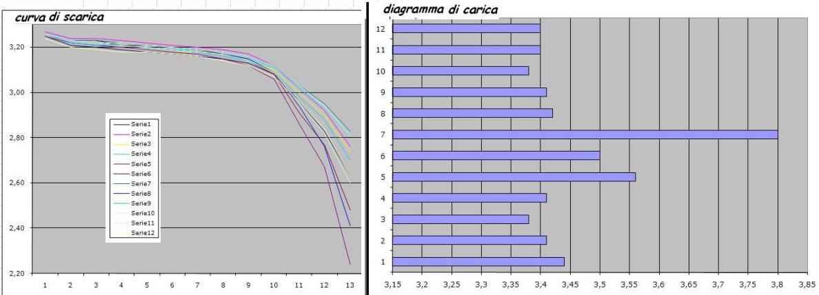

Beh! ti ha dato di più di quello che ti ha fatturato. Anch'io ho aperto la mia, l'avevo pagata 420€ comprensivi di 30€ di personalizzazione, un po' più di te e sono proprio le 26650; l'ho comperata in marzo dell'anno scorso.
Va bene o quasi, ho una cella diversa dalle altre che farebbe staccare il BMS prima del tempo in fase di carica, mi dà comunque 8,5Ah (dovrebbero essere 9) e mi bastano.

Inoltre hai 12 gruppi in serie (dal grafico), se ti da 8.5 (9)Ah, che celle sono?
2.5x3 da' 7.5Ah, per 4 da' 10Ah.
Inoltre sarebbero al massimo 4*12 celle, le mie sono 6*12.
I conti non mi tornano.
Oppure non aveva piu' 18650 e ha preferito mandarmi le 26650, dato che non le avrebbe piu' tenute?
Comunque la capacità del pacco è come da richiesta (15ah@36v) quindi non mi ha regalato niente, ha solo cambiato il tipo di cella.
Il grafico te lo ha dato Peschetola o lo hai fatto tu? E come?

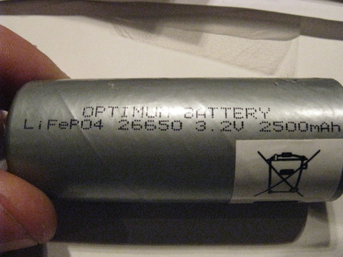

@Davide: Non ti ha certo imbrogliato, le batterie fatte con meno elementi in perallelo sono più compatte e hanno meno giunzioni, che possono sempre difettare. Il fatto che Optimum Battery non le abbia in listino può essere dovuto al tempo trascorso dal tuo acquisto, i prodotti vengono spesso diversificati.

Davide, quelle che hai potrebbero essere queste, marcate 2500mAh (anche se non le trovi sul sito Optimum)
Questa è la foto di un elemento "sciolto" che ho restituito a fine anno scorso a ProgettoZev perchè non era rispondente alla fornitura.

[quote] Non capisco se ti aveva venduto 26650 fatturandotele come 18650, come a me, o no; Inoltre hai 12 gruppi in serie (dal grafico), se ti da 8.5 (9)Ah, che celle sono?Davide
i grafici li ho fatti io in carica e scarica misurando ogni singolo elemento come indicato da Outside nel suo sito (in pratica lo ha fatto lui) vedi http://www.webalice.it/c.designer/lifepo4_cell.htm
Non mi da i 9Ah perché la cella 7 fa staccare il BMS prima che le altre siano cariche; un po' cerca di equalizzare ma a quanto pare non ci riesce del tutto, dovrei cambiarla ma sarebbe troppo stress.
