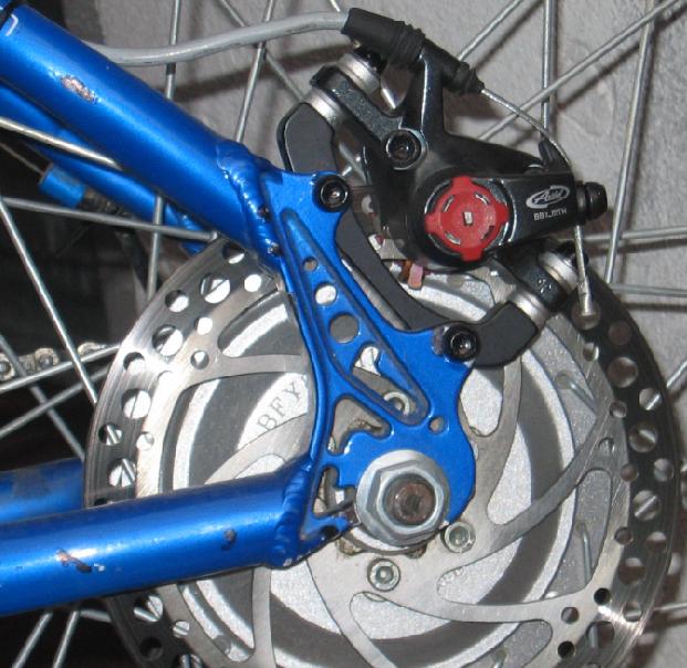

domanda: io ho gli avid ma idraulici, capita anche a te che ogni tanto faccia un rumorino tipo ferro su ferro anche se le pasticche sono nuove?(impianto appena montato vedi i miei post)
poi altra domnanda, come puoi vedere anche dalla tua foto, la pasticca non frena al centro del disco ma verso la parte esterna. non ti compromette la frenata?

Chiarimento per i freni a disco: la pastiglia deve lavorare interna al disco, basta anche solo un millimetro, e deve sfruttare quanta più superfice possibile del disco. Non deve mai sporgere oltre il bordo del disco, pena fischi, rumori e quantaltro... In effetti, guardando l'impronta della pastiglia sul disco di Giordano, si ha l'impressione che lavori troppo esterna oppure che sia troppo piccola e non sfrutti tutta la superfice.
Forse ha dovuto spessorare la pinza perchè interferiva con il motore, ma non è la soluzione ottimale.

Sembra quasi che o l'adattatore è montato al contrario o il kit sia per un disco di diametro maggiore

@Petor: un certo rumorino del tipo che dici tu la fa, non da fastidio anzi lo definirei piacevole. Ho controllato diverse volte che non si tocchino parti metalliche. Le pastiglie che mi hanno fornito mi sembrano un po' piccole rispetto il disco ma frenano bene! Ho curato che il disco rimanga al centro dello spazio fra le pinze con circa 1/2mm di aria, quando si frena la pastiglia esterna lo spinge verso l'altra campanandolo leggermente.
Ora vado a controllare quello che dice Barba49, è un po' che non lo guardo.
Le piste che si vedono sulla foto mi sembra incomincino almeno da 2mm dal bordo del disco ma meglio controllare!
mi hai tolto le parole di bocca.

Hai ragione Barba49, le pastiglie non sono proprio sul disco, posso abbassare la pinza togliendo una rondella fra l'adattatore e la pinza, credo che ne abbiano messe 4 proprio per questo. Perché dite che l'adattatore potrebbe essere montato all'incontrario? Come mi è arrivato l'ho montato, frenava bene e non ho fatto altre verifiche.

Inserito il - 02/04/2010 : 19:32:27  Mostra Profilo Invia a maxpoz un Messaggio Privato  Rispondi Quotando
Vedendo la foto ora ti dico di togliere si le rondelle e di montarlo in modo tale che la pastiglia stia il più possibile a contatto con il disco.

@Petor: Quando si montano i freni a disco, vanno sempre sgrassati. Non solo sono stati maneggiati con mani sporche, ma talvolta hanno un velo di grasso protettivo per l'immagazzinaggio e il trasporto. Questo vale anche per le moto e le auto...

Ho provato ad abbassare la pinza ma la ghiera di registro interna tocca il motore. Servirebbe un disco più grande oltretutto le rondelle sotto l'adattatore servono per ottimizzare l'appoggio e sono sferiche , sarebbe comunque il male minore.
Sto cercando di inventarmi qualche cosa per eliminare la ghiera e rendere manovrabile il registro anche perchè cercando di ridurne lo spessore l'ho rovinata; la rifaccio con un lamierino di acc. inox. Vi mostrerò come se viene un bel lavoro!
