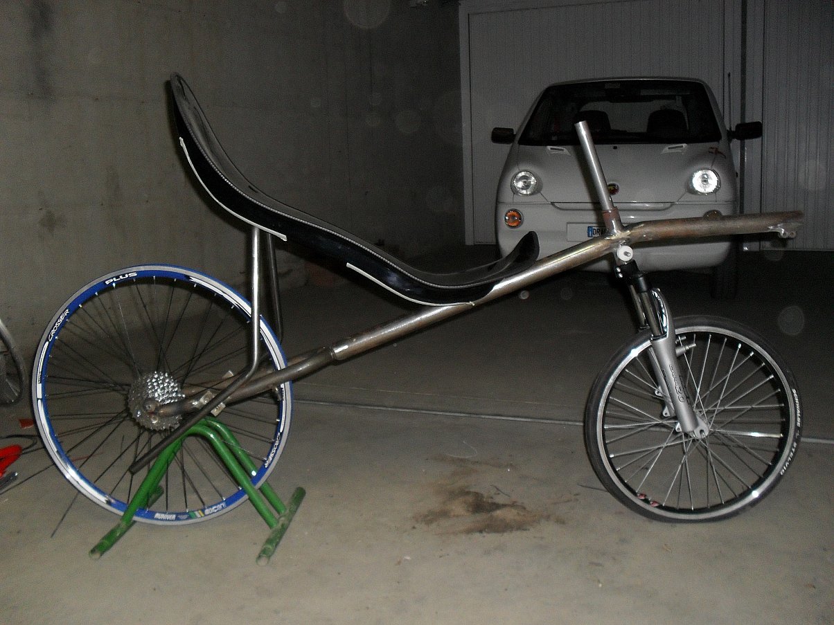

 primi vagiti recumbent elettrica: la e-jobbent!
Inserito il - 28/02/2010 : 23:17:25  Mostra Profilo Invia a job un Messaggio Privato  Rispondi Quotando

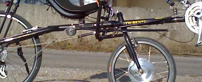

Oggi prime prove in strada della e-jobbent, solo pochi chilometri, causa maltempo e raffreddore da cavallo del tester.
Per il momento la batteria 36V 7Ah è finita nel solito zainetto. Con calma studiero' una migliore estetica e qualità, ma devo dire che già così non presenta alcun problema ne' di bilanciamento peso, ne' di facilità di mettere/togliere la batteria.
La nuova ruota motrice con l'ezee raggiato alla garibaldina dal sottoscritto, non ha dato noie per il momento a parte il big apple che sfiora letteralmente i bracci della forcella (gonfiato a 3 atmosfere).
La centralina, matassa cavi, interruttore sono imboscati sotto lo scafo del sedile.
Era parecchio che non usavo la bent e, accidenti, già non riuscivo a partire bene (quindi si disimpara non è come andare in biciletta ) ... ma col motore fine dei problemi... che goduria!!! Peccato che senza pas la bici così sarebbe illegale, perche' in realtà la possibilità di partire col motore rende una recumbent molto più sicura, oltre che piacevole e utilizzabile da tutti fin da subito. In particolare si apprezza moltissimo la partenza dal ciglio della strada (se erba o ghiaia), le partenze in salita e l'inversione di marcia o le partenze in curva.
Ho fatto subito delle salite che riuscivo comunque a fare a muscoli l'anno scorso ma pianissimo e con gran fatica. L'ezee che aveva già un bel tiro su ruota da 28", su ruota da 20" traina che è un piacere senza doverlo forzare, tanto è che ho controllato la centralina in cima alle salite e non era calda (mentre con il 28" avevo problemi di surriscaldamento).
Altra bella notizia, la bici, probabilmente per effetto del peso nella ruota anteriore, è più stabile a bassissima velocità e fila più dritta senza serpeggiamenti.
Comunque per il momento solo un piacevole assaggio, ma se il buon giorno si vede dal mattino ....
ps- Chiude così definitivamente (ma con grande onore) la sua storia la Trek "Frankenstein", il motore è finito sulla recumbent e la Trek l'ho quasi venduta. In realtà questa "ibridissima" mi ha dato tantissime soddisfazioni e copriva un range di utilizzo incredibilmente ampio, la vera "ovunque", speriamo di non pentirsi .

Job... Me te non trovi pace!!!

W O W !
36504 Messaggi
Inserito il - 01/03/2010 : 07:19:02  Mostra Profilo Invia a Barba 49 un Messaggio Privato  Rispondi Quotando
Un urrah per la neonata E-Jobbent!!! Anche io ritengo che sarebbe utile nelle recumbent poter avere il manettino del gas che ti assiste da subito, magari fino a 5-6Km/h... Complimenti per la tua ennesima creazione.

Grande, mitica!
Cosi' elettrificata, e' una delle poche bici che vorrei davvero provare !
complimenti job, e facci sapere come va , magari con uno dei tuoi mega viaggi

bella mossa job!
certo, su una bici del genere l'assistenza alla partenza è sostanziale... chissà che non ci sia un modo tra i vari gas legalizer per limitarla ai 6km/h... una curiosità, il controllo del motore è montato come?

Inserito il - 01/03/2010 : 12:55:02  Mostra Profilo Invia a job un Messaggio Privato  Rispondi Quotando
L'obiettivo è proprio questo, dovrebbe diventare "LA" bici per le gitone lunghe (meglio se in ciclabile) e per la terza transappenninica.
@elle: il motore è controllato col manettino innestato solo per metà (poi c'e' il grip-shift del cambio). Tanto la posizione particolare del manubrio permette 2 cose: 1) non occorre che il manubrio sia lungo uguale sia a destra che a sinistra e 2) non è che sporge di più in quanto si sviluppa verso l'alto. Si tenga presente che in posizione di relax praticamente le mani poggiano sul manubrio come sul cambio dell'auto senza impugnarlo.
Uno dei problemi emersi già ieri è come riparare le gambe in caso di pioggia

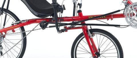

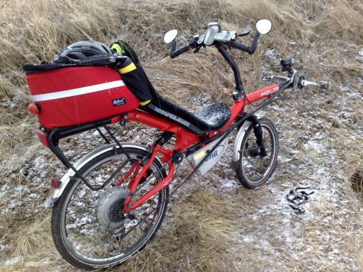

Già, c'e' un bel po' di spazio nelle recumbent e tutto in basso! Anche se io non vorrei appesantirla troppo.
Senza parlare che una batteria potrebbe stare anche sotto il sedile come su questa azub col Bionx:

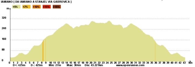

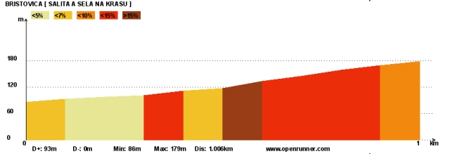

Aggiornamento:
non senza una certa apprensione, ho tentato questa salita il cui tratto più duro riesco a farlo senza morire con la mtb solo con il 22/34 :
36,66 KB
La bici è andata su bene sui 7km/h in prima (30/32), la ruota con big apple non ha mai slittato, pero' quasi in cima, ho voluto vedere se il motore fosse stato in grado di assistere di più, e invece si è spento tutto di colpo. Il risultato è stato che mi sono trovato con la bici rovesciata a terra Questo perche' senza aiuto del motore non ero proprio in grado di mandare avanti la baracca e pur mettendo giù i piedi subito, non avevo un baricentro favorevole, avendo pure il manubrio sotto il sedile.
La centralina era calda ma non caldissima, penso che abbia ceduto la piccola batteria da 7Ah per caduta di voltaggio (avevo ancora 2/3 di carica) .
Direi comunque che fino al 20% di pendenza si puo' fare, magari stando attenti a non dover ripartire proprio sui punti più ripidi.
Pendenze superiori non mi avventurerei (a meno di non mettere un cambio da mtb) .
Inoltre, ho dovuto smontare la big apple perche' se gonfiata a più di 1,8 atm. tocca la forcella. Adesso ho messo la kenda originale che tutto sommato non fa rimpiangere la apple e si puo' gonfiare fino a 7 atm. senza problemi, ma tende a slittare di più in salita.

Ho pero' un problema con la puleggia, chissà se qualcuno mi sa aiutare: da quando persi il bullone per strada, c'e' qualcosa che non va, come si vede dalla foto la catena bassa non sta nella gola della puleggia quando la bici non è sotto sforzo. Questo comporta che a volte invece di entrare nella gola (soprattutto in prima e seconda) va di lato alla puleggia e la gratta (da nuova non faceva così) .
per catena bassa intendi il tratto inclinato a 45 gradi? ci vorrebbe una foto del particolare "puleggia e catena" fatta non di fianco ma per esempio dall'alto,magari il bullone che c'era prima era piu' lungo per lasciare un po' di gioco alla puleggia in modo da seguire gli spostamenti della catena.
36504 Messaggi
Inserito il - 15/03/2010 : 22:11:55  Mostra Profilo Invia a Barba 49 un Messaggio Privato  Rispondi Quotando
Quoto Gigi, può darsi che tu abbia reso fissa la posizione della puleggia mentre invece deve poter scorrere per seguire gli spostamenti laterali della catena durante le cambiate.
Inserito il - 16/03/2010 : 10:17:41  Mostra Profilo Invia a job un Messaggio Privato  Rispondi Quotando
No, non la catena inclinata, quella che passa sotto alla puleggia che si vede nella foto non stare nell'apposita gola sinistra (la puleggia ha 2 gole). Non penso che bisogni lasciare gioco alla puleggia, in quanto il bullone deve tenere anche ben saldo quel ferretto che s'intravede che blocca i tubi copri catena. Io non riesco a capire come possa funzionare il tutto senza deragliare, visto che la catena entra sui pignoni più a destra di quando ne esce , pero' il cambio funziona bene sia che la catena entri nella puleggia o che strisci di lato.
Guardando le foto del sito dell'azienda produttrice pero' , forse ho capito cosa ho perso per strada: sembra esserci una difesa che non permette alla catena di allontanarsi dalla puleggia, puo' essere?
dalle foto sembrerebbe proprio di si
36504 Messaggi
Inserito il - 16/03/2010 : 13:47:53  Mostra Profilo Invia a Barba 49 un Messaggio Privato  Rispondi Quotando
Certo Job, sembra un rullino (probabilmante in teflon o nylon per l'attrito) che sostiene la catena durante il rilascio.
Inserito il - 16/03/2010 : 14:11:31  Mostra Profilo Invia a job un Messaggio Privato  Rispondi Quotando
Ok, grazie: allora provero' a scrivere al venditore se ha il pezzo di ricambio .

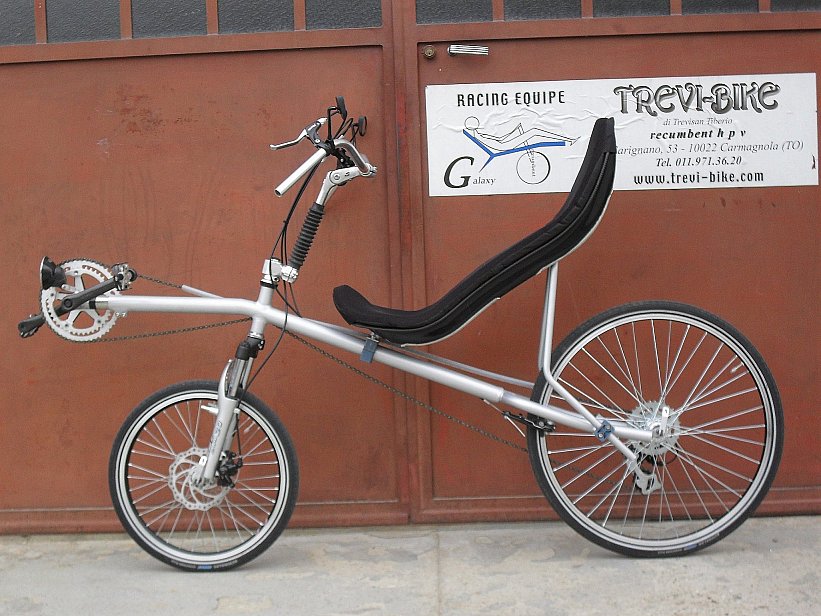

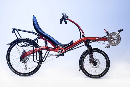

in merito a questo tipo di prodotti ho trovato veramente intrigante questa "ventus" di produzione olandese, anche se il prezzo non è proprio bassetto..
32,43 KB
monta un 26 - 20 e il peso dovrebbe oscillare sui 15/17 kg, ma la cosa più importante è una posizione che mi sembra molto comoda nche per il collo che dovrebbe essere sostenuto da apposito supporto.
Altra domanda, ma visto l'altezza inferiore di una bicicletta normale vedo ogni tanto ma rarfamente passare una bent con una bandierina () fa un po tenerezza ma forse è necessaria?????
Che ne pensate ragazzi??

la recumbent da te segnalata è molto simile alla mia come tipologia, salvo che è ammortizzata e la mia no, quindi adatta anche a percorsi accidentati o sterrati. Queste bent hanno una posizione confortevolissima e nessun problema al collo. Io ho anche il poggiatesta ma anche senza non c'e' problema, un po' come in auto non è che tieni la testa appoggiata al poggiatesta, io lo faccio solo in discesa per essere un po' più aerodinamico e godermi il relax
Su questo tipo di recumbent secondo me la bandierina non serve a niente, altrimenti la dovrebbe mettere anche uno con la bici da corsa. Non si è meno visibili (vedi foto) e anche uno scooter a ruote piccole non è che sia più alto. Anche ai semafori non è angosciante perche' hai la testa all'altezza del finestrino della maggior parte delle macchine.

Quanto tempo si impiega ad impara a guidare una bent??
Dipende da te e dalla bent e dalle condizioni, NON valgono i riferimenti delle bici normali.
Io ho 56 anni peso 90 kg e sono agile come un gatto morto, la mia bent e' di difficolta' medioalta, probabilmente la cinese di job e' piu facile, la mia esperienza e' stata:
- mezz'ora per imparare a partire in piano (partire e' una tappa difficile) il processo e' enormemente facilitato, le prime volte, da una pur minima discesa, anche solo 5 metri al 2% risolvono
- dopo mezzora giravo con una certa tranquillita' in un parcheggio del supermercato vuoto
-parecchie ore prima di eliminare definitivamente sbandate laterali che seppur occasionali comunque nel traffico sono pericolose
-Discesa ad alta velocita' tempo 0, dalla prima volta andavo piu' forte che sulla BDC
-Affrontare il traffico e' un casino specialmente a passo d'uomo anche oggi dopo migliaia di km, pero' devo dire che la mia bici avendo i pedali MOLTO alti e' sicuramente peggio di quella di Job, resta il fatto che le continue ripartenze in colonna sono il peggio del peggio e secondo me sara' sempre molto superiore la BDC da questo punto di vista L' ELETTRIFICAZIONE E' MANNA DAL CIELO
-In salita paghi, se mi fermo e devo ripartire oltre il 5/6 % mi e' impossibile, riparto solo facendo i primi metri di traverso alla carreggiata, dunque in piano.
- Salite dure >15% o inversioni a U su strade strette dipendono fondamentalmente dalla bent, sa hai interferenza ruota talloni saranno SEMPRE un problema, se non l'hai in mezz'oretta di esercizio ti arrangi abbastanza.
Auguri :)
ps
se in questi esperimenti cadi, ti fai meno che dalla BDC, mai andato oltre qualche sbucciatura e bottarella ai gomiti. Consiglio protezioni ai gomiti che usano gli skateboarders, Decathlon.
Direi che e' una Challenge, io ho la Seiran SL della stessa casa, quindi il telaio (che e' la parte piu qualificante della bici) dovrebbe essere se non lo stesso almeno molto simile.
Per il collo e realtivo appoggiatesta non preoccuparti, anche io l'ho comprato (optional) ma in realta non lo uso, a maggior ragione con il busto piu dritto come sulla ventus. Il collo sta da Dio sulle bent, moooolto megliio che sulla BDC. Fai bene invece ad orientarti sulla sospensione posteriore, se non hai velleita' corsaiole la reputo indispensabile
"Il Tappeto Volante" : Challenge Seiran SL + Bafang 250W e Tantrum 36Vx10,5Ah http://www.jobike.it/forum/topic.asp?TOPIC_ID=6768
Inserito il - 26/03/2010 : 15:20:07  Mostra Profilo Invia a job un Messaggio Privato  Rispondi Quotando
1-la posizione standard del ciclista turista, non e' basso sulla curva ma appoggiato sulla parte superiore, e gia' in foto si vede che sei piu' alto.
2-mi sembra MOLTO difficile che il tuo piano seduta sia 65 cm da terra, quando ci sei seduto sopra, 60 cm sono gia' parecchi (conta il piano rigido del sedile, non la spugna che si schiaccia ovviamente). Poi c'è da tenere conto dell'inclinazione del sedile. Comunque fai una prova, mi incuriosisce.
Misurero' e ti so dire. La scelsi apposta perche' avevo notato che aveva la seduta più alta di quasi tutte quelle del tipo 26"-20".
Io sono passato alla bent proprio a causa delle mie misure: sono 1.90m e 97cm di cavallo, infatti prediligendo una guida eretta all'olandese, quando sono sulla flyer sono così alto che devo stare attento a non toccare i cartelli stradali con la testa . Non ti dico come digerisco le raffiche di Bora. Troppa soddisfazione con la bent ad allungare il "boom" invece di alzare la sella, senza di fatto compromettere l'aerodinamica.
Per la mia ancora poca esperienza, non posso che condividere tutto quello che ha detto IlMAgo. Io ho scelto a posta una bici "palestra" con molte regolazioni per capire con che assetto mi trovo meglio.
Tanti mi hanno detto che più diventi esperto più vuoi stare sdraiato piuttosto che seduto e con i piedi in alto per spingere meglio, per il momento io non sento affatto questa esigenza, anzi: più sto seduto dritto e più la pedaliera è in basso e la bici la spingo più forte e con più agilità. Da principianti si puo' restare delusi sulla velocità, qualcuno pensa di salire su una recumbent e fare i 50km/h senza sforzo, non è così, come ha detto IlMago si guadagna un paio di chilometri di velocità media.
Qui sotto il filmatino amatoriale del giorno che ci sono montato su la prima volta appena assemblata sommariamente senza alcuna regolazione.
La prova del fuoco che devo ancora fare è proprio il percorso cittadino con incroci, semafori, scalini... vi sapro' dire.
ps- Qui ho trovato un glossario sui termini che si usano nel mondo recumbent: http://www.rbr.info/support/recumbent-glossary.html

HO trovato due costruttori italiani e molti stranieri ..
questo fa un modello solo e vede cia internet
http://www.ecobent.com/?Home:Cosav%E8_una_recumbent%3F
questo invece sembra più completo e non è escluso che faccio un salto dalle parti di castel maggiore..
http://www.trevi-bike.com/base.html
intriga sta cosa...
intriga sta cosa...
il titolare di trevibike, che io non conosco, e' noto per disponibilita' e passione.
se ti intriga puoi anche iscriverti al forum delle bent,
http://bicireclinateitalia.forumfree.it/

Ahi..... e tanto tuonò che alla fine piovve......
Sarà he non sono ancora invornito, sarà che uso la bicicletta giornalmente al posto della macchina, ma con una middle raice dopo un centinaio di metri già andavo dritto e dopo una decina di Km (dei 35 percorsi con il gentilissimo Tiberio) riuscivo a girare stretto come in bici normale....
La stanchezza del c... non esiste dopo un due orette alzarsi dal sedile è stato "faticoso" preferendo rimanere in poltrona...
COsì come ILMAGO e JOB avevate detto è un modo di andare in bici unico e tanto tuonò che alla fine piovve spero sia "sabato" ....
Eccola in process (rustica ma già se ne apprezano le forme).....
215,78 KB
e qui quasi finita (semplice ma deliziosa......)
126,19 KB
Poi se sarà elettrizzata la metterò nel forum, per adesso dato che la colpa è tutta di JOB....
S O F F R I I I I I I

bella
come hai detto tu ha un aria davvero "pulita" semplice ed elegante
purtroppo se la elettrifichi inevitabilmente la linea si sporca molto.
In fondo alla discussione "le ns superbaics" ho messo la foto della mia, ancj'essa molto pulita in origine, che ho appena finito di elettrificare e sto testando e in effetti quando la guardo quasi non la riconosco tanto e' "pasticciata" da cavi e ammenicoli vari.

Urka che bolide!
eh no, non vale inquinare il mio topic e poi lasciare in sospeso, quando farà i primi vagiti la tua devi aprire un topic a parte, elettrica o non elettrica che sia
36504 Messaggi
Inserito il - 04/05/2010 : 13:15:27  Mostra Profilo Invia a Barba 49 un Messaggio Privato  Rispondi Quotando
Veramente molto bella, complimentoni!

Wow ILmago non sono d'accordo che il "tappeto volante" sia un groviglio di cavi, anzi mi sembra che l'hai pulita in modo encomiabile !
La seduta è di Tiberio??? mi sembra di si.
E per Job, ihihihihih mi hai messo sta pulce nell'orecchio e son finito due settimane fa su una bent e di conseguenza ne ho comprata pure una.... almeno paga il fio della tua olpa con un po di inquinamento!!
Sabato la vado a prendere, farò qualche foto e farò un topic a parte anche se non è elettrizzata, almeno per ora.

Visto che è stato riportato in auge il topic, aggiornamento sulla e-jobbent:
credo di aver terminato (facciamo scongiuri) il "tuning", adesso il mezzo mi soddisfa sia come assetto che come stabilità e i raggi si sono quietati .
Ho fatto anche varie prove di alimentazione, per il momento la versione che mi soddisfa di più è a 70V con potenza tarpata a 600W massimi. Con questo voltaggio sui 250W abbiamo solo 3,5A (0,5C per la capacità delle mie batterie) di corrente e, volendo, il motore puo' aiutare fino a 40km/h di velocità e le salite fino al 20% si fanno con più tranquillità.
Il peso del motore ha reso (ma mi era successo anche con la brompton) la bici più stabile e si viaggia dritti senza ondeggiamenti.
Qui due filmati esplicativi sulla agilità del mezzo anche a bassissima velocità, sull'andamento rettilineo e sul confronto con le automobili che dimostra come il mezzo non sia poi così basso.
Il prossimo step sarà di dotarla di doppia batteria con ampia capacità che mettero' in bisacce laterali, per lunghe percorrenze.
