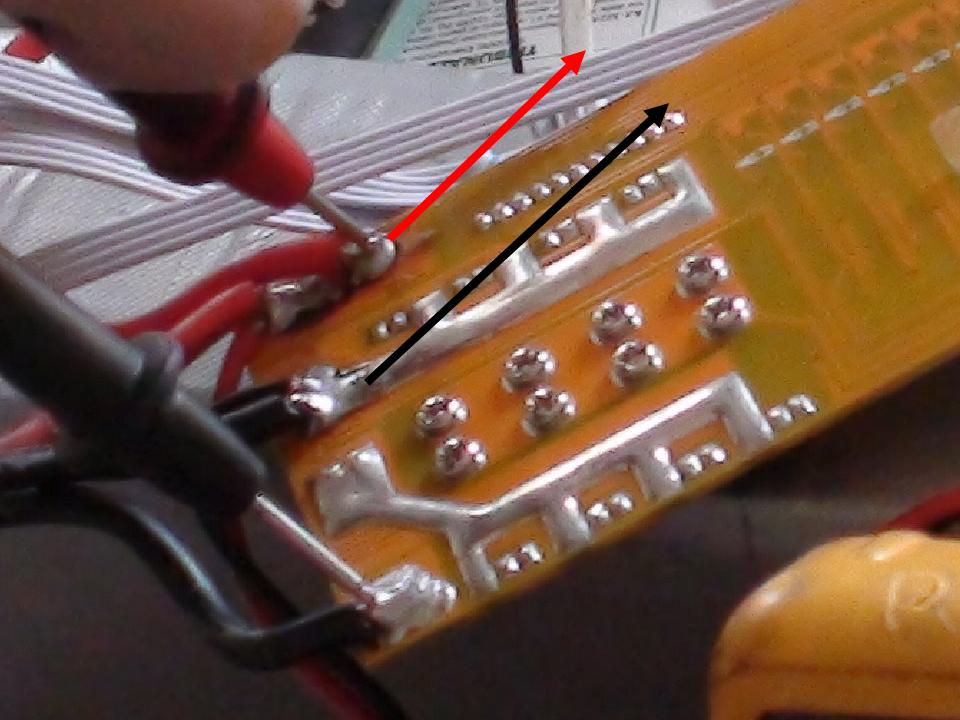

Buona sera ho un problema: la batteria lifepo4 da 48 V 10 Ah comprata ad Hong kong non funziona più bene.. Da un momento all'altro ha smesso di funzionare non c'era più tensione in uscita dopo BMS e fusibile... tra le freccie Rosse e nera e la Magic Pie era ferma..
Ho provato a togliere il BMS e mi pare che la batteria funzioni...

Ecco delle foto della situazione:
82,8 KB
240,36 KB

Stamane ho controllato di nuovo la batteria e la tensione rilevata nel connettore delle singole celle che vanno al BMS:
stamane Le prime 10... poi quando posso...
TENSIONE CELLA ( V ) 3.89 3.97 3.94 3.96 3.98 3.96 3.82 3.84 3.9
I cella II cella III cella IV cella V cella VI cella VII cella VIII cella IX cella X cella
Tensione incrementale ( V )3.94 7.83 11.8 15.74 19.7 23.68 27.64 31.46 35.3 39.2
Il BMS è ormai fuori uso. Qualcuno mi consiglia dove comprarne uno buono? Io ci proverò a farmene mandare uno in garanzia ma non sono troppo fiducioso...

Quoto hp9000, vista la tensione che hai sulle celle il tuo BMS era già guasto. Le LiFePo4 sono cariche a 3,65v e 3,99v sono davvero troppi. Penso che la scelta migliore sia, come dice Vonluger, Ecitypower.

esatto, sono proprio fuori specifica, non vorrei che si danneggiassero..prova a scaricarle un pò, senza BMS

a me dopo il bms la tensione era di 51V mentre prima del bms 59V.
Cmq la bici sta funzionando in scarica senza bms e per caricare usa il bms,come consigliato da ....mi pare Barba.per ora tutto ok.
