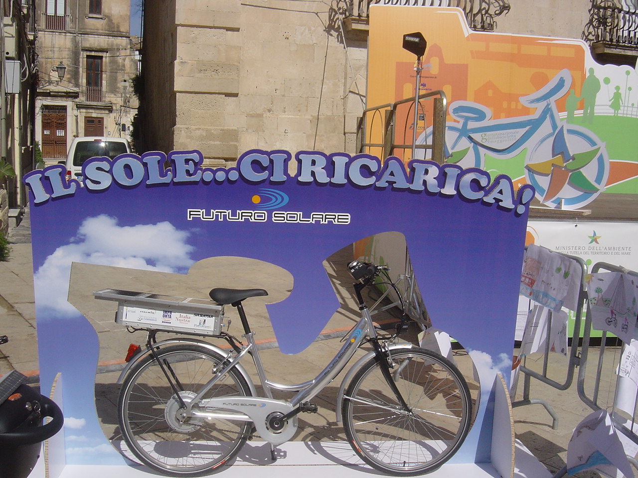

Cari amici del forum, ieri ho partecipato alla "GIORNATA NAZIONALE DELLA BICICLETTA" ed ho visto alcune bici elettriche a ricarica solare.Ho deciso che voglio provarci pure io ma naturalmente ho bisogno della vostra competenza per alcune dritte,le domande che vi pongo sono tre.1)Quali caratteristiche deve avere il pannello per ricaricare due batterie 12V12A oppure tre sempre da 12V12A,ho cercato nell'e-bay americano e ce ne sono tanti di pannelli ma quale comprare ?2)Devo anche comprare un controller per gestirne la ricarica? 3)Qualcuno di voi potrebbe essere cosi' gentile da farmi uno schizzo dei collegamenti fra pannello, controller di carica e pannello solare.Io ho molta volonta' ma purtroppo anche se me la cavicchio, elettronicamente parlando mi mancano le basi. Se con il vostro fondamentale aiuto riesco a risolvere la parte "TEORICA" passero' subito alla realizzazione che poi come sempre vi documentero'con eloquenti e dettagliate fotografie. GRAZIE A TUTTI rimango in attesa. Ciao Maxbraccia.

Hai Ragione in effetti il proprietario della bici a ricarica solare mi ha parlato di una ricarica parziale piu' che totale ed il pannello che usava era delle stesse dimensioni del portapacchi della bicicletta solo che non conosco le caratteristiche dello stesso. Grazie sempre.

OTTIMO LAVORO COMPLIMENTI ! ma io voglio realizzare una bici con pannello solare on-board. Grazie mille.

Ho visto ah ah ah MARZIANA !!! direi cmq vi posto la foto della bici di cui parlo quella a ricarica solare...che ne pensate ?
613,74 KB
Zraal ha scritto:
Ti posto questo sito che è da morire dal ridere.. sono dei grandi, è solo che in italia una cosa del genere ti legano perché:
- non rispetti le dimensioni del codice della strada;
- vai ampiamente sopra il limite massimo di potenza....
Però questo è una vera bicicletta con ricarica on board dall'autonomia pressoché illimitata.
Immaginatevela 50 kg di meno toglendogli le batt al pb e mettendole al litio..
UN GIOIELLINO!
http://solarbikeproject.com/index.html

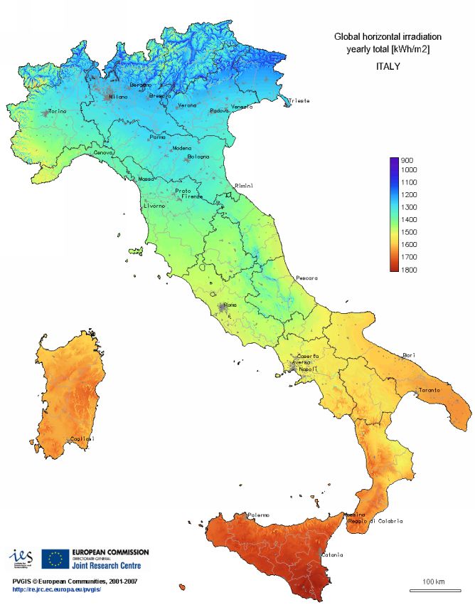

si tratta solo di raccogliere informazioni ed esperienze per realizzare la cosa più conveniente. a parte ovviamente gli esperimenti che sono tutti legittimi. io è un pezzo che vorrei fare qualche prova di ricarica solare ma ancora non ho cominciato. in giro ci sono le cose più strane: da quello che ha messo i pannelli solari come cerchi delle ruote a quello che ha montato sullo scooter elettrico un trespolo con dei pannelli solari che si ripiegano..
la fantasia non ha limiti. comunque un sistemino tampone per almeno fare una carica parziale delle batterie te lo puoi fare senza troppi drammi. altra cosa è pensare di montare un pannello solare da
40cm x 20cm sul portapacchi e pensare di andare avanti all'infinito. purtroppo con l'efficienza che hanno i pannelli attuali questa possibilità è preclusa.
se infatti supponiamo di voler mettere un pannello sulla bici grande più o meno come un foglio A4, cioè circa 20x30 cm2, l'area è 600 cm2. mentre il pannello che usa imayoda è 180x100 cm2 = 18000 cm2. il rapporto tra le aree è 1/30 ! quindi l'efficienza dei pannelli attuali dovrebbe aumentare di 30 volte ! (che tra l'altro non è possibile perché sarebbe il 300% )
se i pannelli raddoppiassero la loro efficienza, portandosi al 24%, potremmo avere invece di 2 mq di pannelli "solo" 1 mq e sarebbe già un bel passo. se poi arrivassero al 50% (il che significa che la metà dell'energia incidente sulla superficie considerata viene convertita in energia elettrica) ci potremmo "accontentare" di un onesto pannello da mezzo metro quadro, che sono sempre quei 70x70 cm2 circa da piazzare su una bici.... non sarebbe troppo male però!
è un pezzo che si sentono voci che al MIT stanno sviluppando pannelli con efficienza tra il 30% e il 50% ... chi ha notizie recenti sulla ricerca in tal senso ?
e poi maxbraccia come fai a demoralizzarti? guarda quanto sole avete dalle tue parti !!!!
in sicilia quasi 500kWh/anno in più che a bologna !! minchia, dovresti andare solo di solare!
81,72 KB

Ok mi riprendo, cmq ho postato la foto della bici a cui facevo riferimento nel mio post iniziale guardala e fammi un commento anche tu. Ciao.

Inserito il - 13/05/2010 : 16:34:06  Mostra Profilo Invia a casty un Messaggio Privato  Rispondi Quotando
In laboratorio sono riusciti ad arrivare a quei livelli di efficienza (>30%), ma per ora i pannelli commerciali arrivano intorno al 14% (policristallini) e 15-16% (monocristallini). E nell'ultimo anno purtroppo non ho visto grossi passi avanti su questo fronte (anzi ho visto che l'efficienza è sempre la stessa, sono diminuiti un po i costi).
Adesso stanno cercando di migliorare l'efficienza di quelli che usano materiali diversi dal silicio (es. telloruro di cadmio o cm cavolo si chiama) oppure dei film sottili che possono seguire le superfici con forme diverse, dove con l'efficienza sono ancora indietrissimo

CON QUEI PANNELLINI SULLA BICI: TRA 10 E 20 WATT, TI CI VOGLIONO TRA 2 E 4 GIORNI DI PIENO SOLE SICILIANO PER AVERE 1 H DI AUTONOMIA, CMQ QUALCOSA FANNO.
Attento però... rischi di spendere più soldi a furia di gomme scoppiate al sole di quello che risparmi!!!

ah!ah!ah! eppure ti assicuro che il signore che le presentava parlava di andare al mattino al lavoro, lasciare la bici al sole e dopo le ore lavorative ritornare a casa con un po' di energia recuperata, cosa ne pensi ? e cosa ne pensate potete rispondere tutti.
