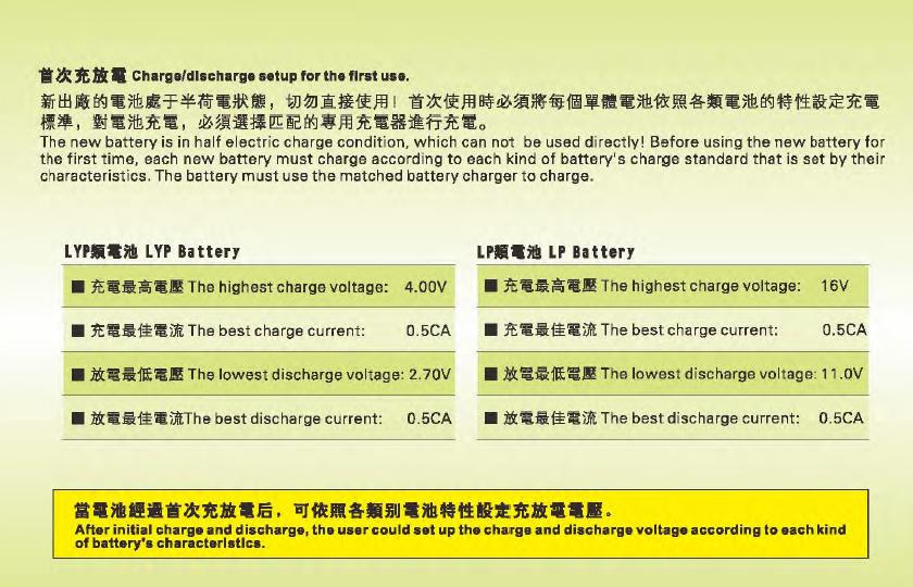

@Barba, il produttore ha cambiato il voltaggio max di carica , adesso l'ha impostato a 4V, vedi link recente.Questo indica quanto le tensioni target siano oggetto ancora oscuro persino da parte di chi le produce!!
http://en.winston-battery.com/index.php/products/power-battery/item/wb-lyp40aha?category_id=176
paolofrancescorossi
1174 Messaggi
Inserito il - 13/02/2012 : 15:19:37  Mostra Profilo Invia a paolofrancescorossi un Messaggio Privato  Rispondi Quotando
La soluzione potrebbe essere in un carichino un pò più sofisticato dai un occhiata agli icharger (non costano un botto e ci sono fino a 10S).
Per quanto riguarda il voltaggio di carica il discorso sembrerebbe essere ancora diverso:
Carica di attivazione 4,2V (documento Barba)
Carica Operativa 4.0V (documento Ccris)
Quindi sembrerebbere essere sbagliata o perlomeno parziale la carica a 3,65V di cui si parla nel post e forse a questo punto anche sbagliato il tuo BMS ???

Il produttore ha messo a disposizione questo manuale che spiega un po' piu' in dettaglio cosa fare con le batterie di questo tipo. L'inizializzazione di cui si parla, se si legge questo doc dice: la batteria viene fornita carica al 50% pertanto prima di utilizzarla occorre caricala al 100% in accordo con le indicazioni fornite. Per me non si tratta di una inizializzazione, ma di un avvertimento a non usarla cosi' com'e' ossia prima di utilizzarla caricatela e bilanciatela.
http://en.winston-battery.com/index.php/products/download-center/category/oper
Il fatto è che io in piu' di una occasione, pur caricando le celle a 3.5V, ho scaricato oltre 30AH (su 40AH) senza che il BMS abbia fatto il cut-off. Quindi da prove sul campo deduco che raggiungo un buon livello di carica pur mantenendo la tensione piu' bassa, conseguentemente dovrei diminuire il rischio di sovratensioni ed aumentare la longevità. Il discorso ha senso se carico con amperaggi bassi ,nel mio caso sono a 6AH su 40AH di batteria. Se caricassi a 40A credo il voltaggio della cella salirebbe troppo in fretta per poter applicare lo stesso discorso.
88,68 KB
36505 Messaggi
Inserito il - 13/02/2012 : 18:12:07  Mostra Profilo Invia a Barba 49 un Messaggio Privato  Rispondi Quotando
@Ccriss: Il download che hai postato specifica la tensione di lavoro delle celle, ma il file che riguarda la prima carica è attuale e sempre valido, non l'ho tirato fuori da un cassetto!!!
Una cosa è la procedura di ricarica standard (max 4.0V) una cosa è la prima attivazione a 4.2V, leggi bene.
Comunque sono felice che il tuo problema fosse legato a dei falsi contatti, meglio così.

@Barba:Non me volere, ma chiariamo i punti di vista anche per chi in futuro dovesse decidere di usare queste batterie,sperando che possa servire, non voglio aver ragione, ma io ho intepretato in modo diverso.
La pagina che ho allegato proviene dal doc ufficiale di Winston Battery ed è l'ultimo che ha messo a disposizione.
Quando scrive "The new battery is in half electric charge condition. Before using the new battery for the first time.... " per me dice che "Una nuova batteria viene consegnata al 50% di carica, quindi non puo' essere usata da subito. Prima di usarla per la prima volta , ogni nuova batteria deve essere caricata in accordo alle sue caratteristiche (quelle che mette sotto ossia max 4V e min 2,7V), ma già qui secondo me da indicazione del voltaggio massimo e minimo come di una forchetta entro la quale devi stare (highest e lowest che non sono necessariamente quelli da adottare).
Poi in fondo nel quadrato giallo ripete che dopo la prima carica si devono usare i parametri di carica suggeriti da loro (come per l'inizializzazione, strano no?).
Per me sono rimasti fumosi e questa inizializzazione della cella mi puzza un po'.. Poi è vero che non mi costa nulla portare le celle a 4.0V una volta nella vita (ma forse è tardi).
Porta pazienza Barba, sai che sono un po' di legno[:)
