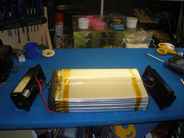

La batteria smontata si presenta così:
34,95 KB

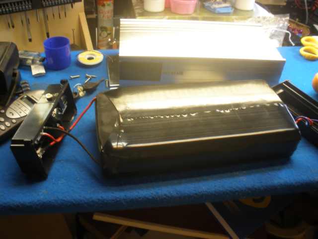

Tutto il pacco è protetto esclusivamente dalla termorestringente per i pacchi da 48V, per i pacchi di tensione inferiore, viene messo poliuretano espanso che fa da spessore ammortizza il pacco e riempie il contenitore.
Il pacco è composto da BMS resistivo e celle LiFePO4 a sacchetto.
70,4 KB

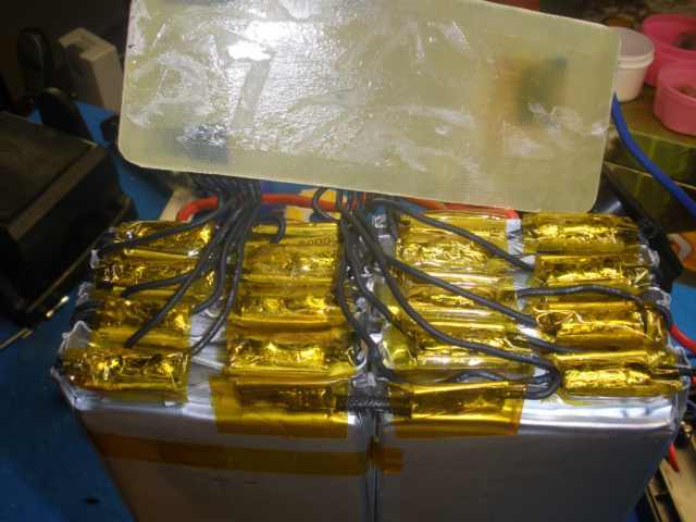

Rimuovendo la termorestringente ci si trova in questa condizione:
35,49 KB
In questo caso, la batteria è una 48V, quindi niente protezioni alle vibrazioni. Nel contenitore non c'è nemmeno lo spazio per una striscia di sottile vetronite isolante.

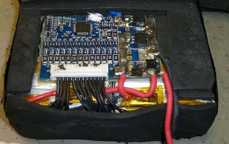

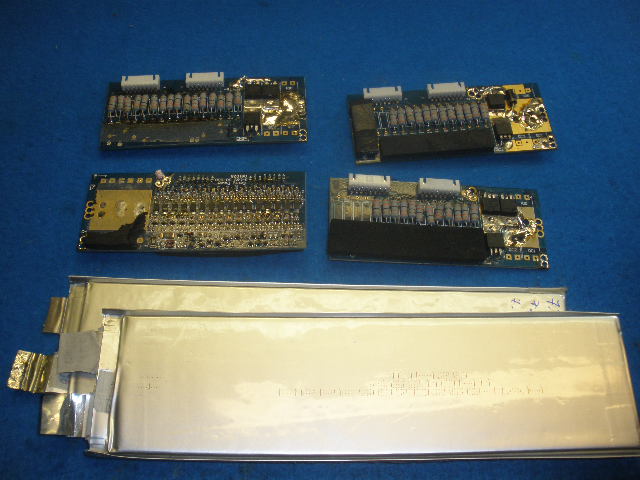

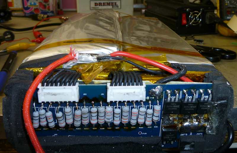

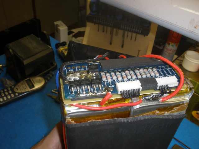

Nelle foto precedenti si vedono alcuni BMS, eccone altri.
Tutti si differiscono per poche differenze e per il fatto che sono per un numero di celle differente, nello specifico 36 e 48V.

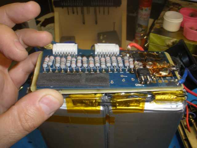

Il BMS è alloggiato sopra i contatti delle celle, separato dagli stessi da una lastra divetronite e da poliuretano che lo incapsula totalmente.
36,43 KB
40,23 KB
43,74 KB
Nell'ultima foto si vedono i contatti protetti da un nastro piuttosto tenace e robusto e la vetronite su cui poggia il BMS.
L'esempio in figura mostra un palese segno di bruciatura della vetronite, segno che il BMS era soggetto a forti correnti di scarica e si surriscaldava. Esistono BMS con uno, due o 3 mos, a seconda della capacità di scarica della batteria, ma non comprendo perchè tutti i modelli siano usati indistintamente in questi pacchi.

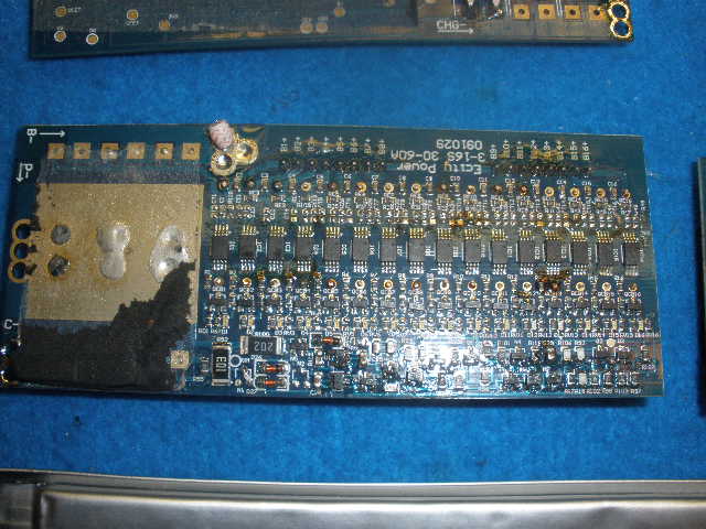

Questo il lato inferiore del BMS. Tutta la componentistica inferiore è a montaggio superficiale.
Ogni sezione di bilanciamento è dotata di un led che indica l'entrata in funzione del bilanciatore relativo alla cella.
La cosa curiosa è che l'utente non può vedere l'accendersi dei led, visto il tipo di incapsulamento del circuito.
71,87 KB
Avendo testato molte celle facenti parte di questi pacchi, posso dire che la tolleranza tra i vari elementi si attesta attorno al 10% in capacità e la resistenza interna delle celle si attesta tra i 9mOhm ed i 15 mOhm.

Il BMS in bilanciamento si scalda molto anche inferiormente, complici sono le resistenze di potenza a contatto del circuito stampato.

Oggi ho smontato una cella che era gonfia.
La cella si presenta come una serie di strati separati da materiale plastico poroso (ma non al tatto).
Quindi la cella NON è un avvolgimento, ma una sovrapposizione di elettrodi.
Solo il dielettrico è avvolto, a mo di lenzuolo ripiegato.
In poche parole la cella è di fatto un parallelo di tantissime altre celle piccole.

Inserito il - 17/09/2011 : 09:40:00  Mostra Profilo  Visita l'Homepage di Daniele Consolini Invia a Daniele Consolini un Messaggio Privato  Rispondi Quotando
Visto la volatilità dei liquidi contenuti in queste celle, ho ragione di credere che fintanto che la cella è carica, il liquido venga trattenuto all'interno, dopodichè quando la cella arriva a zero, il liquido possa evaporare gonfiando la cella e spostando impercettibilmnte il contatto tra piastre e separatore, causando la famosa perdita di capacità.
In tal caso le celle in contenitore rigido non possono soffrire di questo problema che invece si manifesta sotto forma di aumento di pressione all'interno della cella.
Ovviamente questa è una ipotesi.
Per quanto riguarda i BMS, Titto, non so che dirti, se quel BMS non l'avessi installato personalmente lasciando aria dietro la scheda e non mettendolo nella termo, ti darei ragione. Però di fatto i componenti non raggiungono temperature solari sotto. Probabilmente ci sono errori nel dimensionamento di qualcosa, perchè la scheda installata da me era perfettamente funzionante ed ha fatto solo 5 o 6 cicli prima di danneggiarsi.
Inserito il - 17/09/2011 : 09:43:50  Mostra Profilo  Visita l'Homepage di Daniele Consolini Invia a Daniele Consolini un Messaggio Privato  Rispondi Quotando
Se il problema fosse semplice surriscaldamento, basterebbe rimuovere le resistenze originali e metterne di nuove distanziate dal circuito con appositi distanziali (cilindretti che si innestano sui reogori) da 5 o 8 mm. In questo modo si evita il contatto meccanico tra resistore e circuito e la scheda non dovrebbe più scaldare, se non per lieve irraggiamento.

Riguardo sempre a questa tipologia di batterie ecco una altra esperienza...
La batteria presentava un rigonfiamento del mobile di circa 10 mm al centro, il contenitore è andato addirittura fuori squadra dalla pressione generata da una cella.
In questi casi il problema principale è quello di estrarre la batteria dal contenitore e per farlo, come in altre occasioni difficili ho usato questo metodo:
86,27 KB
Ho piazzato il tutto sulla morsa della fresa e con un pezzo di nailon puntato su una forma in legno delle dimensioni interne spingevo abbestia sul mandrino...in 2-3 riprese e molto sforzo il pacco è uscito.
84,39 KB
Il pacco liberato presentava sul lato del positivo 2 celle anomale, una senza il vuoto ma non gonfia e la prima estremamente gonfia, sul lato la differenza di altezza senza contenitore era di 20mm.
Sette delle 16 celle sono a zero volt, le altre a 2,5V, il bms ha fuso il neoprene e ha cotto la pasta dello stagno facendola diventare marrone.
Siccome la cella gonfia era a zero volt l'ho bucata e messa da parte, ma non credo che potesse causare danni.
Segnalo anche a riguardo di queste batterie di avere incontrato un nuovo tipo di BMS sulla versione 36V, piazzato come si vede sul lato grande del mobile:
93,44 KB
E' dotato di sonda per la temperatura, pins per la programmazione, diodi di protezione, i led si accendo in modo sequenziale tanto che quando tutti sono accesi si ha un effetto "supercar" che è un peccato sia li chiuso...
La corrente di bilanciamento è stata diminuita rispetto alle versioni precedenti, inizia a bilanciare a 3,5V e interrompe la carica a 3,8V, ma soprattutto scalda meno rispetto al precedente (il calore fluisce ora tramite lo stampato). Tale pacco aveva una cella sbilanciata di oltre 2 Ah, inutile dire che senza intervento esterno non riusciva a fare nulla...

Il BMS dell'ultima foto somiglia molto a quelli "smart", per caso il chip è un OZ890?
Se funzionano bene sarebbe interessante provare a modificare la parte di bilanciamento per renderla più efficace...
