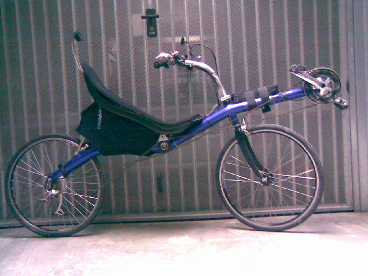

sgridato da Job per aver presentato questo giocattolo nel posto sbagliato ripresento il mio Tappeto Volante in apposita discussione.
Conto di usarla per andare al lavoro, 20+20 km di vallonato, l'idea e' di farmi "spianare" le salite cosi da arrivare ancora presentabile in ufficio, non e' previsto di usarla a mo' di motorino, cioe' in piano dovrei pedalare 100% io
Bafang al posteriore, 36V 10Ah batteria di Wheelkits, assolutamente sovrabbondante dai primi test
Sono in fase di test e l'estetica e' ancora da migliorare parecchio, (vedi fissaggio posteriore della batteria con camera d'aria) lo faro' appena le ultime cose funzionali saranno a posto

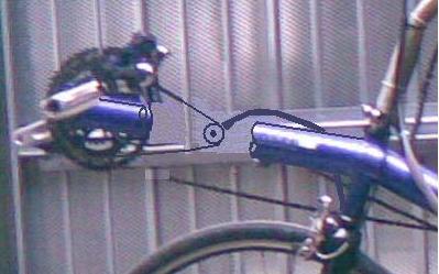

Ho allo studio una soluzione piu' radicle, far diventare la bici a trazione anteriore con cio' non avendo piu' i problemi di interferenza con la catena, e a quel punto alzare la batteria contro il telaio.

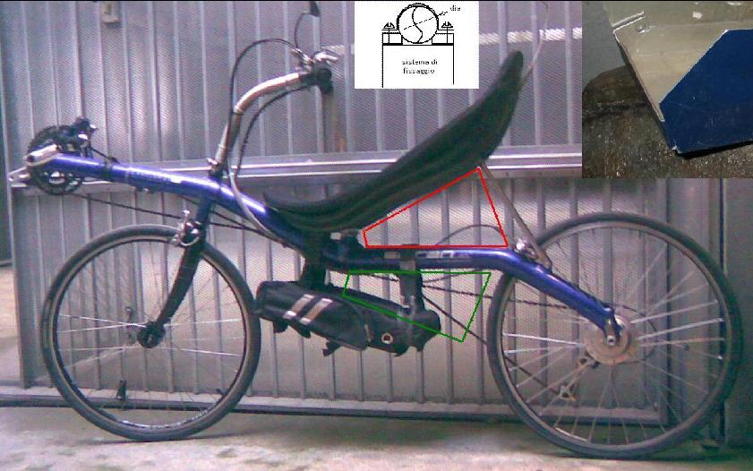

IlMago ha scritto:
[quote]
........ magari da costruire un apposito contenitore rigido che riempia il triangolo e contenga batterie e interiora, un lavoraccio, pero' esteticamente sarebbe un bel passo avanti.
Hai ragione, riguardero' con cura questa soluzione per vedere se riesco ad aggirare i problemi, ne vale la pena.ty
Se vuoi te lo faccio io il contenitore, senza fretta pero!
Il materiale che userei è questo della foto.
82,69 KB
L'avrei fatto per la mia bici ma non ho intenzione di montarlo, lo tengo lì; non ci sarebbero problemi a modificarlo.
Se mi dai le dimensioni di quello verde o rosso e la larghezza delle batt controllo. Lo spazio in più sarebbe (idea mia) per la centralina od altro.
Dovrai farmi provare come si pedala sdraiati e senza addormentarsi.

Lo spazio verde non e' usabile, non ci stai in larghezza, andresti a sbattere contro la catena,
il mio pacco attuale e' appeso in baso proprio per quello, ed e' per quello che ho in mente di spostare la trazione sulla ruota anteriore...se solo riuscissi a trovare l forcella adatta, con la mia e' impossibile.

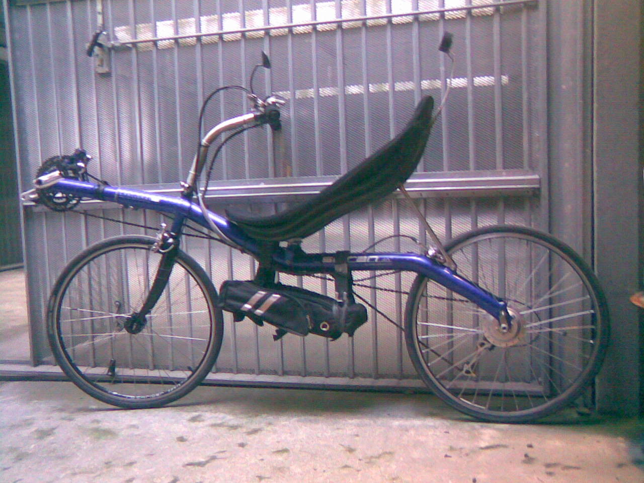

Inserito il - 19/05/2010 : 11:43:58  Mostra Profilo  Clicca per vedere l'indirizzo MSN di IlMago Invia a IlMago un Messaggio Privato  Rispondi Quotando
Visti i consigli di Vonluger e Giordano ho smoccolato un po (avanzato sedile 10 cm, cambiato geometria aste sostegno sedile) per poter accettare le interiora nel traingolo dietro sedile. In lunghezza ancora son fuori ma ho fatto una mutanda con una vecchia muta di neoprene e velcro che mi pare sia accettabile.
E qui' siam giunti:
174,72 KB
direi che sono decentemente soddisfatto, anche se ci sono alcuni problemi meccanici da chiudere (sbatacchiamenti lungo la line catena che provocano rumori)e anche mi piacerebbe trovare un pacco pignoni posteriore filettato che parta dall'11 o dal 13, attualmente si va da 17, purtroppo ho delle limitazioni di spessore, se e' piu di 32 mm di altezza vado in difficolta nel farlo entrare nel telaio...se qualcuno ha qualche dritta...
E poi c'e' anche il fatto che la filettatura sul motore non e' perfettamente in asse e induce oscillazioni sul pacco pignoni..oppure e' quest'ultimo a essere malfatto, sta di fatto che il piano in cui si tova non e' a 90° con l'asse di rotazione.
rumori a parte, avvertibili solo quando IO pedalo, il tutto funziona bene, assite sino a 24/25 km, e in salita spinge molto bene, il potenziometro al posto dell'acceleratore e' comodissimo, sta dove lo metti e la mano e' libera... chiaro non e' il massimo della sicurezza per cui ve lo sconsiglio anche se io continuero' ad usarlo :)

Ma la modifica che vorrei davveroi fare, trovassi la forcella adatta, e' trasformarla in FWD mantenendo il motore posteriore, il giro catena e' davvero una fonte inesauribile di spaccature di marroni

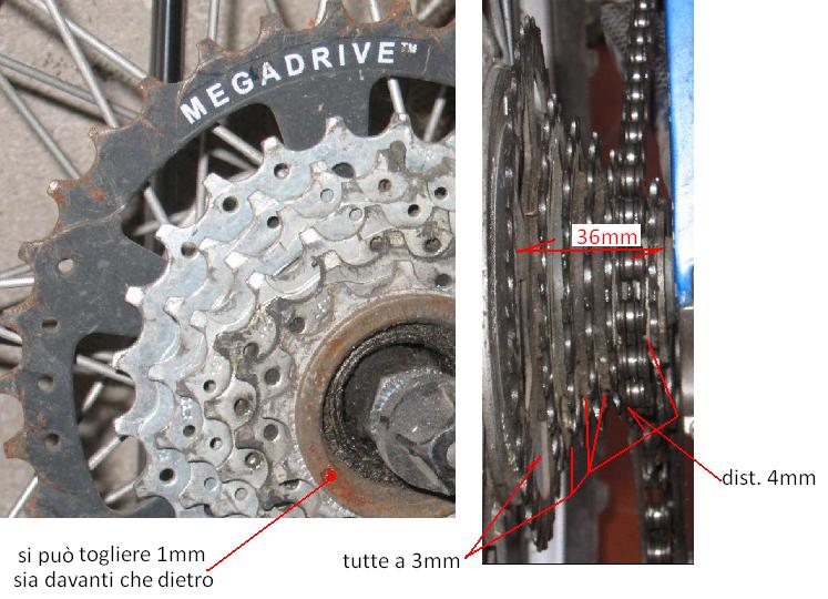

.....trovare un pacco pignoni posteriore filettato che parta dall'11 o dal 13, attualmente si va da 17, purtroppo ho delle limitazioni di spessore, se e' piu di 32 mm di altezza vado in difficolta nel farlo entrare nel telaio...se qualcuno ha qualche dritta...
Io ho il 13-34 (7 rapporti) però è sp. 36mm. se puoi disporre di un lapidello lo si potrebbe aggiustare. Ho indicato dove intervenire.
Io non lo uso! Ti è proprio impossibile divaricare di 4mm?
80,83 KB
4127 Messaggi
Inserito il - 20/05/2010 : 18:33:14  Mostra Profilo Invia a giordano5847 un Messaggio Privato  Rispondi Quotando
Domani provo a smontarlo ed a togliere il 34 e vedo se chiudendo il pacco si arriva a 32mm. Puro esercizio meccanico e curiosità.

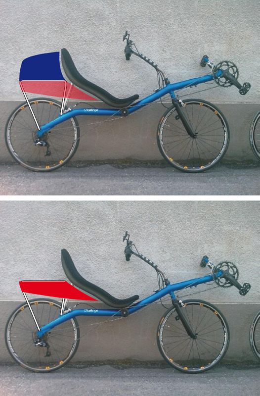

mi sono permesso di immaginare una soluzione piu' elegante ;-) per la sistemazione della batteria, 'camuffata' da tailbox
ho pensato a una struttura in parte fissa e in parte mobile, un telaio che sfruttando gli attacchi dei montanti della sella e altri due sui dropouts regge una scatola con l'elettronica e un simil bauletto per le batterie, asportabile
non so se la cosa abbia senso, ma e' stato piu' forte di me ;-)
per inciso i talbox, anzi qualunque carenatura in coda alla bici, aumentano l'aerodinamica :-)
