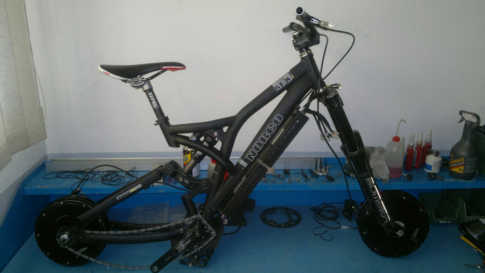

volevo metterli qui...

Ma non puoi mettere una foto del genere!
Mi e venuto un infarto a vederla!

NORCO....NORCO CANE... che robbbba!
a me piace anche senza cerchi!
Che batterie metti? per Scania?
3567 Messaggi
Inserito il - 04/03/2011 : 08:37:00  Mostra Profilo Invia a T4R un Messaggio Privato  Rispondi Quotando
TPower viene dal modellismo per cui sono sicuro che andrà di LiPo.
Complimenti per la bestia, vedo che la tua propensione per la doppia motorizzazione, come nei kat, no ti abbandona neanche qui.

Ciao ragazzi,ho un pò di lavoro da fare,ma stà cominciando a prendere forma...
Mineblu,ti ringrazio x l'offerta cerchi,ma ho già provveduto...ho optato x i DH 35 Ambrosio,ora stò aspettando che mi arrivino i raggi ed i nipli,poi parto ad assemblare.
Elettroneofita,come dice l'amico Pino sarà equipaggiata con 2x16s 5800 Turnigy in parallelo,sistemati sui lati del trave principale.
Pino,da quello che dici,e dal luogo da dove provieni,credo tu possa essere il "Pino"che ho conosciuto su Ondalunga...(per chi non conosce Ondalunga,è una comunity che tratta di modellismo nautico da competizione)in ogni caso,piacere di ritrovarti qui ,come nei modelli,mi piace uscire un pò dagli schemi...
Raffaele,grazie 1000 x la fornitura.

Un suggerimento: ok per la Bomber, ma occhio che con 2 Kw di picco all'anteriore, comincerei ad avere dei dubbi sulla tenuta dell'attacco singolo degli steli. Ne sceglierei una di tipo motociclistico, con dippoa piastra.
E comunque, a lungo andare, è probabile che ti aumenti il gioco fodero-steli.

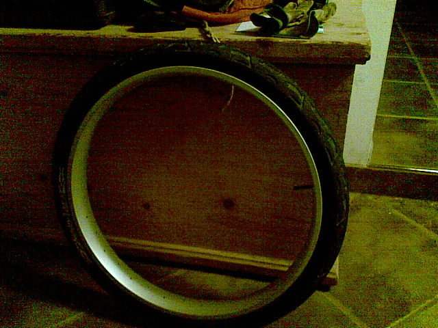

90,63 KB

Esatto!è proprio quello che stavo cercando...

Questi sono larghi 65esterno 58 interno.
Ma sono un po esagerati su una gomma da 2.3.
Se vuoi ti mando piu foto, e anche il sito dove le ho prese!
