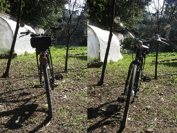

Finalmente ho trovato il tempo per terminare le modifiche della mia "Weg Classic" comprata da Decathlon.
Questa è una bicicletta di ferro monomarcia piuttosto pesante di colore nero con portapacchi, guarnitura, supporto del manubrio e pedivelle di pessima qualità e di colore grigio che esteticamente stanno malissimo; anche il sellino, i pedali, il fanalino posteriore, il faro, il campanello, la dinamo e le manopole sono orribili.
Ho sostituito: Guarnitura, supporto del manubrio, pedali, portapacchi, fanalino, faro, dinamo, manopole, sellino e campanello.

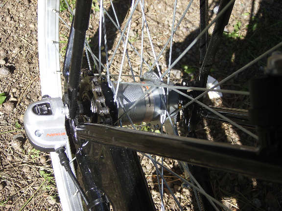

Ho montato, un cambio interno Nexus-3 con freno contropedale, un lucchetto ad anello, una coppia di specchietti e una pompa cromati.
Il motore utilizzato per l'elettrificazione è un geared sensorless anteriore Cute Q-128SX 24V 500W; la centralina 24V 20A utilizzata, non è quella fornitami assieme al motore da BmsBattery perchè questa funzionava piuttosto male in fase di partenza.
La batteria è la mia solita LiFePo4 Yesa 24V 20Ah oramai sul viale del tramonto.
A Gennaio avevo già postato la foto della "Classic Bike" in anteprima ma c'erano ancora molti dettagli da rifinire, in primis la collocazione della centralina che era posizionata all'interno di uno scatolino piuttosto grosso fissato sotto il portapacchi; i cavi erano ancora troppo visibili, il PAS e non tutti gli accessori erano ancora stati montati.
Nella versione definitiva l'estetica mi sembra decisamente migliorata.
La centralina ora è quasi sparita, verniciata di nero, nascosta sotto un nuovo portapacchi.

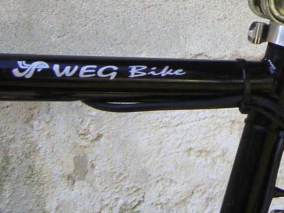

I cavi provenienti dalla parte anteriore della bici scorrono all'interno del telaio.

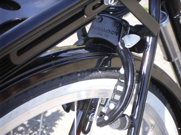

Il lucchetto ad anello Trelock mi è servito per nascondere gli attacchi del V-brake posteriore che ho rimosso avendo montato il freno contropedale.
Il Nexus-3 fa il suo egregio lavoro con discrezione.

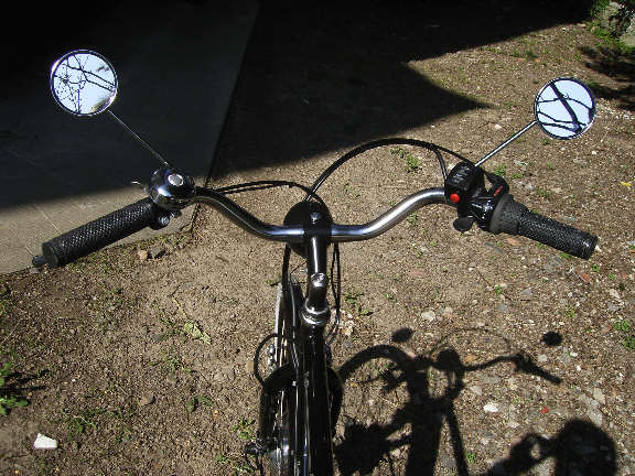

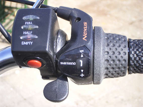

L'acceleratore a pollice si integra bene con il comando del cambio, l'aver tolto la leva del freno posteriore riduce le operazioni da effettuare con la mano destra.
Il campanello e specchietti cromati "old style" mi paiono graziosi e funzionali.

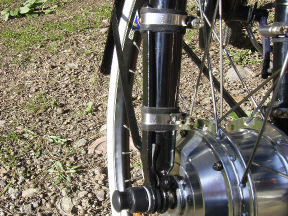

Il motore Cute Q-128SX 24V 500W è un geared con un buon tiro ma non è neanche lontanamente paragonabile al Cyclone della stessa potenza; per montarlo sulla bicicletta è stato necessario allargare la forcella.
Avendo utilizzato una motorizzazione anteriore ho dovuto realizzare una coppia di "torque arms"; questi li ho ottenuti da un unico pezzo di acciaio lavorato a lima. Pur avendo precedentemente fatto una sesta in cartone, per ottenere la precisione che mi ero presissato, li ho dovuti rifare tre volte.

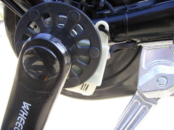

Il sensore PAS da me usato è un sensore PAS Cyclone "vecchio tipo" che non ha bisogno di "gas legalizer" in quanto integra al suo interno un circuito già "legalizzato".
Questo l'ho alimentato collegandolo in parallelo al "throttle" mentre il cavo del segnale in uscita l'ho collegato al connettore "brake-low" della centralina assieme al cavo in uscita dagli switch dei freni. In questo modo si può ottenere un PAS legale anche utilizzando centraline che non hanno alcun ingresso per questo sensore... sempre che sia presente un connettore "brake-low".
