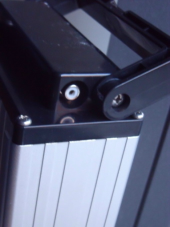

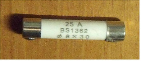

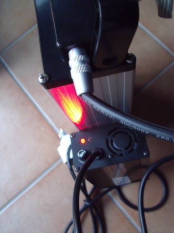

mi è arrivata una batteria li-ion 48v 10Ah da bmsbattery,per collegare i connettori con i fili ho preferito andare dall'elettricista invece che farlo io anche per aprofittarne per farmi misurare la tensione con il tester ma mi ha detto che non esce corrente...infatti collegandola alla bici non succede niente ma però quando attacco il caricabatteria fa gli scintilloni e si accende il led rosso del caricabatteria,per la cronaca l'ho messa in carica e dopo mezz'ora si è acceso il led verde di carica completa,ho svitato le due viti del connettore ed i fili nero e rosso sono attaccati,cosa può essere? apro la scatola d'alluminio e faccio foto o la faccio aprire da un negoziante di bici elettriche? il fusibile sembra a posto.

Nella seconda foto che hai messo si vede il mozzo di fermo della batteria che dovrebbe essere azionabile con una chiave come ha detto Barba. La chiave dovrebbe avere 3 posizioni di cui solo in una (con mozzo allungato) esce tensione dallo spinotto.

per quanto riguarda gli scintilloni probabilmente sono dati dalla capacita del tuo caricabatterie. prova a mettere prima la spina della corrente e poi il jack nella batteria (ps non è farina del mio sacco me lo ha spiegato alcedo..)

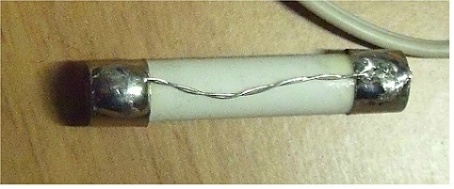

@uuuyea:accetto volentieri l'incoraggiamento,in meccanica sono bravo in cose elettriche non tanto,ho già rovinato un connettore perchè stringendo troppo col giravite mi si è rotta la linguetta dove si attacca il filo ma io ho voluto provare a collegare lo stesso ed è intervenuto san fusibile... domani ricompro connettore e fusibile.
