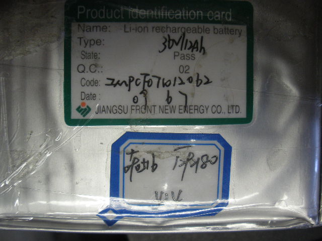

Il pacco batterie è un Litio ioni 36V12Ah prodotto dalla cinese
JIANGSU front new energy company.
70,39 KB

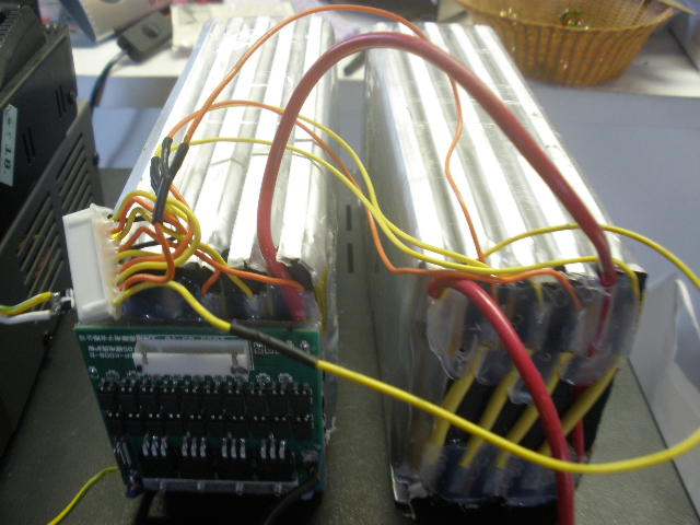

Il pacco è contenuto nella solita termorestringente blu, rimuovendo la quale si accede alle lastrine di vetronite FR4 usate per dare consistenza all'insieme.
Tagliando il nastro che unisce la vetronite alle celle, il pacco scoperto si presenta composto da 10 celle a sacchetto da 3.7V 12Ah in serie.
I poli a linguetta sono saldati assieme e cablati con cavi di potenza di buona sezione, ma sono bloccati con silicone. Questo rende molto difficile intervenire su una cella in caso di guasto, in quanto il silicone aderisce molto bene alle celle.
I cavetti di monitoraggio delle celle sono finissimi e si ha paura
di danneggiarli a muoverli.
70,31 KB

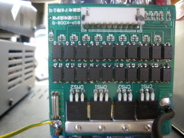

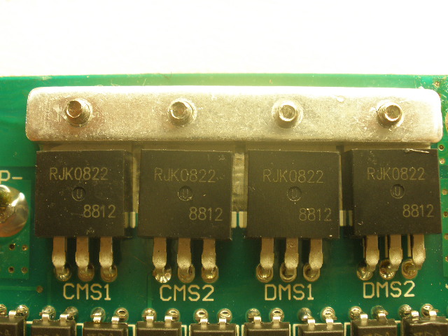

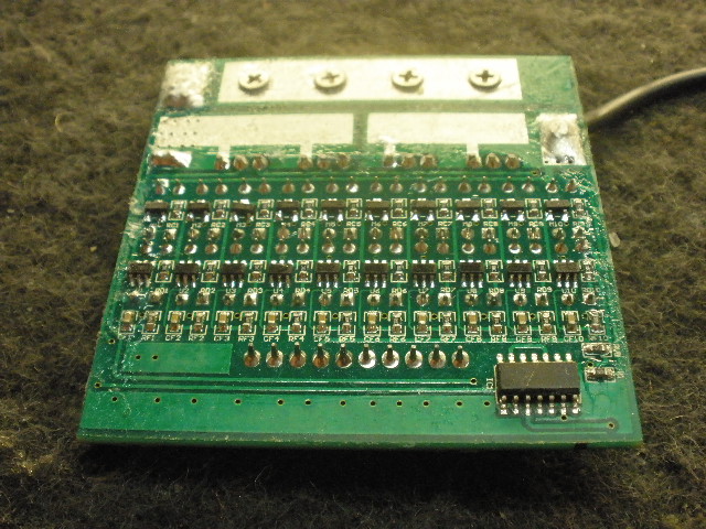

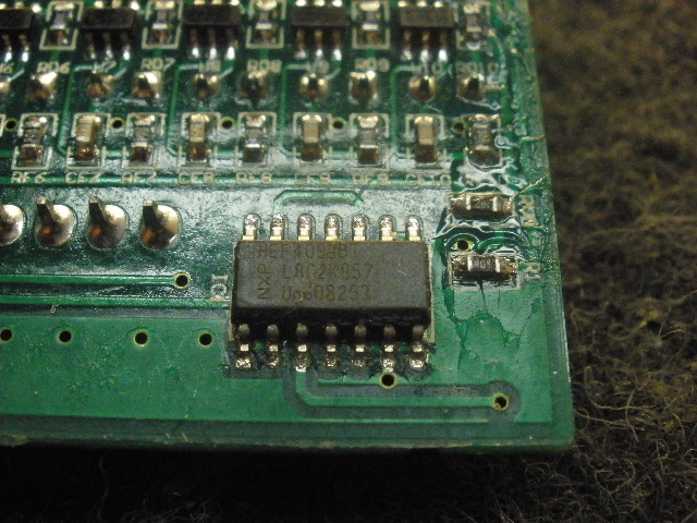

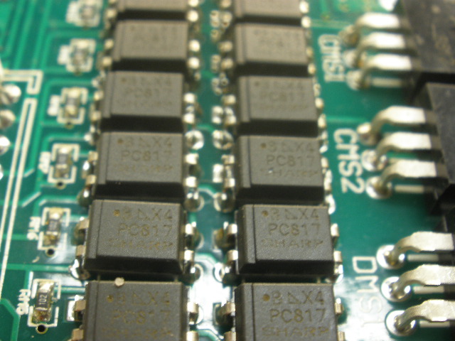

Il BMS si rivela di qualità assai scadente e ad essere sincero mi aspettavo molto di più da questo prodotto.
Infatti MANCA TOTALMENTE LA SEZIONE DI BILANCIAMENTO DELLE CELLE.
Il BMS infatti svolge le funzioni di LVC-HVC-limitazione di corrente.
Nella foto si può vedere la schedina letteralmente INCOLLATA con silicone alle 5 celle sottostanti. La manutenzione del circuito e delle 5 celle in questione credo sia praticamente impossibile.
Questo aspetto così deficitario del pacco lo rende USA E GETTA,
caratteristica che nessun pacco dovrebbe avere, visto che un ricambio costa quasi mezza bicicletta.
83,65 KB

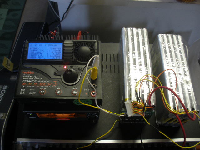

Collego allora il Robbe e decido di sfruttare i cavi di bilanciamento per caricare ogni singola cella.
I miseri cavetti uniti alle povere connessioni, sono insufficienti a
fornire dati di resistenza interna corretti che quindi non mi sento di riportare.
Carico ogni singola cella con il metodo CC-CV e terminando la carica quando la corrente in modalità CV raggiunge i 500mAh.
Nelle celle entrano caricando a 2Ah:

Questo il setup usato.
70,24 KB

Magari il modello da 10Ah è diverso, ma qui manca del tutto il bilanciamento che non si può definire superfluo nemmeno se le celle fossero state prodotte in una notte di luna piena con le stelle a favore.
Quando avrò tempo, smonterò del tutto il BMS per vedere se magari sull'altro lato fanno capolino delle resistenze di bilanciamento.

Ragazzi, oggi mentre lavoro sto facendo una nuova caricatina cella-cella.
Ho letto con il tester prima tutte le tensioni delle celle che sono
10 4.08
9 4.09
8 4.09
7 4.10
6 4.10
5 4.08
4 4.11
3 4.09
2 4.09
1 4.11
Si noti che sono praticamente tutte identiche (sono passati due giorni) ma manca 0.1V circ all'appello.
Può essere che sia il tipo di cella, possibile che tutte nessuna esclusa abbiano lo stesso comportamento in tensione?
Questa volta mi sto segnando due valori di carica:
Il primo valore è quando il Robbe va in trickle charge (cioè quando la corrente in modalità CV raggiunge 0.5A)
ed il secondo dato, quando la corrente arriva a 0.04A, che dovrebbe corrispondere alla cella "satolla".
Portare all'estremo la carica penso sia una necessità in quanto gli errori dei cavi, man mano che scende la corrente si annullano è così non avrò il dubbio che qualche connessione possa falsare delle letture
Riporterò quindi due valori, dove solo il primo è confrontabile con gli altri sopra, mentre il secondo mi serve
quando dopo aver abbandonato la batteria una settimana, per stimare l'effettiva perdita delle celle.
Infatti ancora molti dubbi mi attanagliano, anche per questo sto cercando di essere più preciso possibile chiedendo
anche il vostro parere.
Grazie a tutti!

Ho fatto il test portando le celle in thrickle charge e proseguendola carica.
Ecco i risultati: la prima lettura corrisponde ai mAh inglobati nella cella al suono dell'inizio della thrickle charge
la seconda lettura corrisponde a quando la corrente di carica raggiunge i 40mAh.
cella_____500mAh_____40mAh
10________7__________378
09________52_________541
08________31_________300
07________10_________217
06________3__________222
05________16_________300
04________5__________188
03________15_________333
02________--_________358 il dato a I=0.5A è andato perso a causa di un impegno con un cliente. Sorry!
01________44_________ancora in CV
Si noti che la differenza tra i valori è grandissima e sufficiente a farmi pensare che l'affidabilità del dato al suono del charger è in realtà molto approssimativa e lo diventa ancora maggiormente quando le connessioni e le perdite nei cavi diventano significative.
Mi viene da pensare che le celle potrebbero non soffrire di autoscarica, quanto il mio sistema di carica essere
ingannato dal "setup di carica". Fermare il processo CV al suono del charger (inizio fase thrickle)
credo sia un'errore che falsa le misure.
Ad ogni modo, si noti che la prima colonna è fatta di valori molto bassi che confrontati a quelli precedenti danno
un segno molto positivo sullo stato delle celle.
Rimane l'incognita delle tensioni.
Alla fine di questa trance di carica faro le nuove letture di tensione, chissà che si stabilizzino.
Certo che se tutti quegli Ah fossero immagazzinati dalle celle, senza alcuna perdita, allora questo vorrebbe dire che ci sono problemi seri di carica con il charger originale che si era fermato molto prima della carca completa.
Cavoletti, ma sta batteria è dura da capire! Mi manca esperienza...uffi! voglio nascere imparato!

Questa mattina ho dato una ripassata alle celle fino a che il campanellino di inizio thrickle ha suonato per ogni cella.
Riporto la tensione delle celle letta prima con il tester (che oggi legge 30mV meno del Robbe).
i mAh immessi
la corrente con cui il Robbe caricava al momento che è andato in thrickle charge.
cel___Vcell___mAh thk____mA corrente di carica (non sono mAh questa volta.
10____4.12____5_________350
09____4.11____6_________470
08____4.14____1_________200
07____4.13____3_________280
06____4.13____4_________350
05____4.11____8_________530
04____4.14____3_________280
03____4.13____4_________340
02____4.12____8_________440
01____4.14____3_________250
Che ne dite, pare ci sia un netto miglioramento e bilanciamento, ma dalla corrente di carica si nota che un'autoscarica comunque c'è.
Il valore di corrente di carica è tanto più alto quanto è alto il valore in mAh immessi sino al suono del thrickle.
A questo punto dovrei completare ogni ciclo e segnarmi i valori di qutoscarica (reali questa volta).
Credete valga al pena passare un'altra mattina su queste rilevazioni?
Se secondo voi le celle sono salvabili, dovrei fare un ciclo per ogni cella per valutarne la capacità di ogniuna,
quindi un'operazione barbosa, che farei solo se secondo voi il pacco è ancora buono.
Datemi pareri!
Grazie a tutti!

Domani apro il BMS e lo fotografo. Probabilmente il bilanciatore è sul retro della scheda.
I dati tecnici del BMS me li tiro fuori da me, visto che pare siano gelosi del segreto di pulcinella.

I controlli di LVC, limite di corrente e forse anche HVC, sono integrati nel BMS che non ho ancora testato.
La corrente di bilanciamento mi fido che ci sia.
Sull'assemblaggio, quello espresso da me è solo un misero parere di utente.
L'involucro della batteria è stato asportato con un taglierino quindi nessun problema a raggiungere le celle sottostanti che sono unite solo da nastro trasparente. Basterebbe tagliare il nastro per separare ogni cella.
La mia osservazione riguarda la parte dei contatti fissati con abbondante silicone che si può vedere nella seconda immagine. Anche il BMS è fissato con silicone e fa corpo unico con 5 celle.
Questo assemblaggio è molto ROBUSTO, ma contemporaneamente tutto quel silicone rende molto difficoltosa la sostituzione di una cella. Anche fare queste misure è stato difficile perchè ho dovuto usare i cavi di bilanciamento senza poter saldare i cavi di carica direttamente sui poli della batteria.

Inserito il - 09/04/2011 : 18:43:22  Mostra Profilo  Visita l'Homepage di Daniele Consolini Invia a Daniele Consolini un Messaggio Privato  Rispondi Quotando
Ho finito le rilevazioni di autoscarica del pacco.
Questi valori sono attendibili, in quanto ogni cella era stata saturata di Wh fino a non poter più assimilare potenza.
cella_____autoscarica (mAh) dopo 4 giorni
10________88
9_________140
8_________37
7_________74
6_________80
5_________140
4_________66
3_________70
2_________98
1_________43
Le celle 5 e 9 hanno un valore di autoscarica superiore ai 100 mAh e la massima differenza tra
la cella più conservativa e quella meno prestante è di 103mAh.
Questi valori in assoluto non mi sembrano male, anche se sono un poco elevati.
In linea di massima qualsiasi BMS con bilanciamento dovrebbe essere in grado in poche ore di bilanciare perfettamente il pacco dopo un deposito di 4 giorni.
Un deposito di un mese invece rende il bilanciamento più impegnativo, ma un BMS in graqdo di bilanciare a 100mAh dovrebbe svolgere alla perfezione il suo compito in 8 ore.
Cosa ne pensate di questi valori?
Inserito il - 09/04/2011 : 20:04:37  Mostra Profilo  Visita l'Homepage di Daniele Consolini Invia a Daniele Consolini un Messaggio Privato  Rispondi Quotando
Alcuni dati del BMS da me rilevati:
Ho simulato la cella 10 sostituendola con un alimentatore da banco sui cavi di bilanciamento.
La prova è stata fatta a vuoto, con solo un Watt's up come carico.
distacco per LVC=2.79V
Una volta che interviene l'LVC, per riattivare l'uscita del BMS è necessario collegare il charger che da tensione.
Per praticità ho simulato il charger per riattivare il BMS cortocircuitando per un attimo il negativo della batteria con il negativo dell'uscita.
Il BMS riattacca l'uscita se la tensione della cella è superiore a 2.95V
Consumo del BMS: 200uA @ 4.20Vcell (consumo per ogni cella)
100uA @ 3.00Vcell
Il consumo si noti che è del tutto irrisorio.
Ho portato Vcell fino a 4.77V e nessun sistema di bilanciamento si è attivato.
consumo @Vcell4.77V=200uA
Se c'è un bilanciatore non funziona.
Non ho valutato ancora se c'è installato un HVC che blocca l'assunzione di potenza in carica

Inserito il - 10/04/2011 : 20:06:33  Mostra Profilo  Visita l'Homepage di Daniele Consolini Invia a Daniele Consolini un Messaggio Privato  Rispondi Quotando
Con una buona dose di volontà ho liberato il BMS dal pacco.
Ecco alcune foto di repertorio.
151,65 KB
146,65 KB
112,77 KB
112,88 KB
159,81 KB
Purtroppo non sono riuscito a riconoscere ad occhio la sezione di bilanciamento.
Credo che l'HVC sia presente.
Il test di questa batteria è stato per me una bella palestra, per imparare a capire come si controlla una batteria liion.
imayoda
2826 Messaggi
Inserito il - 10/04/2011 : 20:39:45  Mostra Profilo Invia a imayoda un Messaggio Privato  Rispondi Quotando
un bel bms compatto.. comodo per l'assemblaggio ma dove sono le resistenze per il bilanciamento? che siano smd? a me pare impossibile visto il valore termico risibile che avrebbero

tittopower
1594 Messaggi
Inserito il - 11/04/2011 : 15:25:49  Mostra Profilo  Visita l'Homepage di tittopower Invia a tittopower un Messaggio Privato  Rispondi Quotando
Non mi pare ci siano bilanciatori in quel bms, solo una serie di fotoaccoppiatori per hvc e un altra per lvc.
