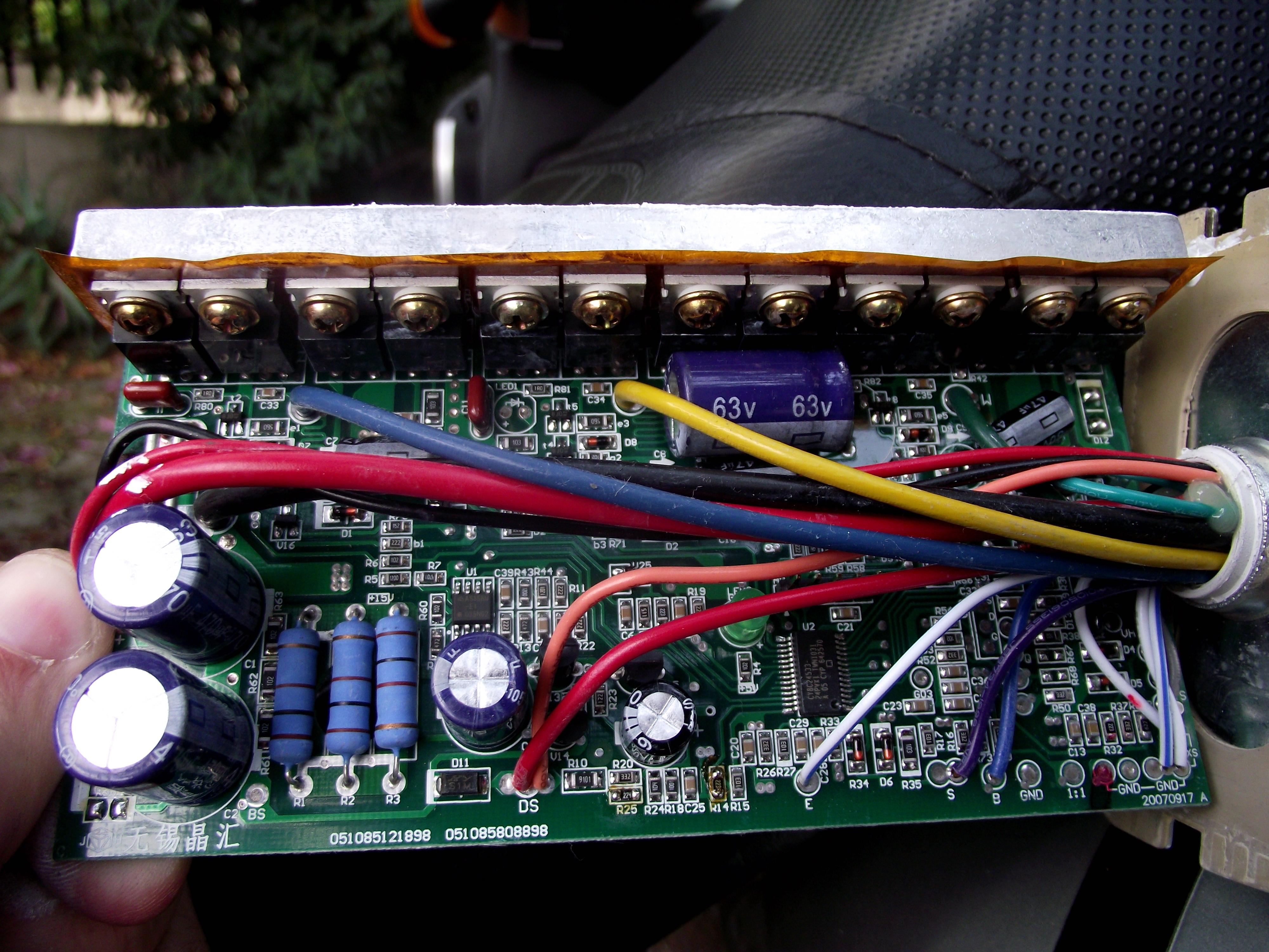

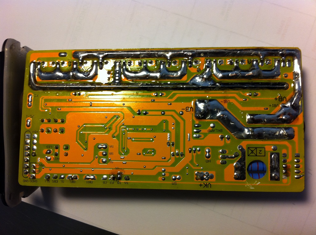

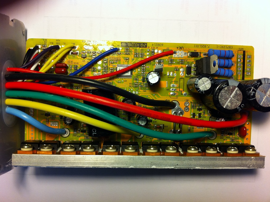

chi mi puo aiutare a riconoscere le caratteristiche di questa centralina?
48v?72v? Ampere?

Inserito il - 18/05/2011 : 17:51:36  Mostra Profilo Invia a mineblu un Messaggio Privato  Rispondi Quotando
72 v
Riesci a leggere la scritta sui mosfet?
RH 205 HT

si legge pochissimo ma mi sembra:
P80NF100
640AH V6
CHN 022
vi dice niente?

Inserito il - 18/05/2011 : 18:26:28  Mostra Profilo Invia a mineblu un Messaggio Privato  Rispondi Quotando
72 volt sicuri, ma non so dirti la corrente!
Penso 45 amp
RH 205 HT
mineblu
975 Messaggi
Inserito il - 18/05/2011 : 18:32:02  Mostra Profilo Invia a mineblu un Messaggio Privato  Rispondi Quotando
Anzi
I condensatori e i mosfet sono per 72v e piu, ma il partitore resistivo e impostato per 48v.
Dovresti provare ad alimentarla e vedere il cut-off.

Inserito il - 18/05/2011 : 21:15:18  Mostra Profilo Invia a joffa un Messaggio Privato  Rispondi Quotando
Quella è la nuova ARMAGEDDON 45A sensorless (la sensored ha un pò di mosfet in più), che Tempesti ha appena acquistato.
Ma siccome la sensored ha appunto quei mosfet in meno, lui sta pensando male...
Ha il cut off a 48V e il Volt Max. a72V.
E' l'ultimo gioiello di casa Nine Continent, con regen attivabile esternamente con i 2 cavetti.

Ciao joffa, vorrei farti una domanda: la centralina in questione su quali motori può essere montata?
Stavo facendo un pensierino per il mio 800w rear 205
kit nine 800w rear lifepo4 48v 15Ah
joffa
3956 Messaggi
Inserito il - 18/05/2011 : 21:44:31  Mostra Profilo Invia a joffa un Messaggio Privato  Rispondi Quotando
Su tutti i 205, con le dovute cautele, quando si usa a 72 volts...
C'è anche la Hulk a 36/48 (senza regen) con cut-off a 31.5 anzichè a 42 come questa, volendo. Costa anche meno....
Ed è il modello più "padelloso" con i mosfet in più come la Armageddon sensored.
Credo stiano cercando di ridurre gli ingombri.
P.S.: la regen dev'essere la scritta "ebs" cavetto viola.
Il numero di mosfet non è indicativo della potenza, perchè ne puoi usare di diversissimi tipi con amperaggio e voltaggio molto diversi.
E non è nemmeno indice di maggiore affidabilità, perchè comunque, se se ne brucia uno (raramente...), lo devi sempre cambiare...

il dubbio che ho è che una centralina da + di 3kw dovrebbe essere più grossa già solo per dissipare il calore in eccesso che produce rispetto ad una centralina da 1,2kw com'è la stargate.
Il dubbio sorge spontaneo dato che il case è lo stesso?
I condensatori nella stargate sono da 100v lo stesso quindi cosa giustifica 50 euro di differenza tra la stargate e la armageddon?dei mosfet da pochi euro come dici tu e la resistenza del cut off cambiata!!!??
Io non metto in dubbio che la centralina possa erogare 3kw però è una centralina da 70 euro non da 135....
Come ti ho già detto prendi una centralina della bafang cinese da 25$ e 12 mosfet ingrossi le piste di potenza e la shunti con lo stagno ed eroga 48A ma non la fa diventare una centralina da 135 euro rimane una centralina da 25$, poi appena la spremi un po va fuori specifica si scalda e brucia, è questo che voglio dire.
Mi aspettavo una centralina più grossa e robusta da 18 mosfet e secondo me il suo prezzo è allineato alla stargate

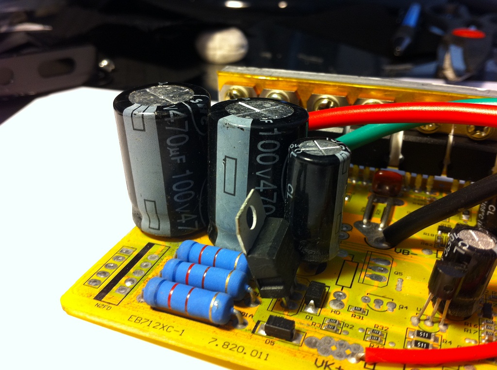

giusto per dovere di cronaca:
3 condensatori da 63v e 1000microF 0,80 € l'uno(centralina bafang)
3 condensatori da 100v e 470microF 1,30 € l'uno (centralina armageddon)
http://www.cel-na.com/cel_na/prodotti.php?incr=12&pag=23&cat=&p_ric=passivi&sub_cat=
12 mosfet 80A 100v 3€ l'uno (armageddon)
12 mosfet 75A 75v (bafang)non ho trovato il prezzo ma cosa costeranno 2,50?
http://www.cel-na.com/catalogo/semiconduttori/mosfet.htm
io non sono un elettronico ma una è una centralina che viene venduta sui 70 euro e l'altra a 135!!
Dato che a me i soldi non me li regalano non mi piace sprecarli.
Poi non sono un elettrotecnico la parola a voi

Ciao a tutti, Io possiedo una bici elettrica a forma di scooter.
Le sue caratteristiche sono: motore 250w, 4 batterie da 20ah quindi 48volt.
Io ho aggiunto una batteria portando la tensione a 60 volt e incrementando la velocità di quasi 10km/h poichè sua velocità originaria era di 30km/h e per me era molto bassa.
Adesso raggiungo tranquillamente i 38km/h e supero pendenze di 30°.
Adesso volevo aggiungere un'altra batteria portando la tensione a 72volt.
Secondo voi è possibile? Ovviamente dovrei fare piccoli accorgimenti quali sostituire i condensatori a 63 volt.
Allego le delle foto della mia centralina (non c'è marca e non c'è modello).
829,18 KB
Mi consigliate di passare alla centralina di cui parla Joffa?
alezazza
607 Messaggi
Inserito il - 23/09/2011 : 19:26:27  Mostra Profilo Invia a alezazza un Messaggio Privato  Rispondi Quotando
dunque devi cambiare i condensatori ma devi anche controllare la sigla dei mosfet.
se monti i 75n75 li devi cambiare, tieni conto che dei irf4310 costano almeno sui 4 euro e visto che son 12 son almeno 48 euro.
poi devi sostituire r1 ed r2 con resistenze da 330 ohm (2watt).
Vedi tu se il gioco vale la candela
S
giankymis
11 Messaggi
Inserito il - 23/09/2011 : 21:32:28  Mostra Profilo Invia a giankymis un Messaggio Privato  Rispondi Quotando
Grazie per la risposta, comunque i mos sono i nec 2ks4145 come si vede dalla foto.
No ne ho idea di quanto possa costare una centralina, quale andrebbe meglio al mio caso e soprattutto dove acquistarla.
Sto scrivendo su questo forum perchè ne sapete molto più di me
Però non so dopo la sostituzione dei mos tutto possa funzionare o facciamo barbeque.
Il 2ks4145 e irf4310 sono equivalenti?
Poi non capisco la funzione di r1 e r2. Perchè sostituirle? o meglio perchè sostituire solo queste 2 e non anche r3?
Leggendo tutto il post credo che Joffa possa aiutarmi...

Attenzione a non esagerare con i volt poiche i mos che monta la centralina in foto sono da 60V, hanno una Rds-on di 10 mohm ... più o meno equivalgono ai P1010 delle centraline befang di base, più scarsi dei 75n75. Ovviamente essendo 12 hanno la sciena dura, il contenitore è grande quindi fanno un buon lavoro.
36495 Messaggi
Inserito il - 24/09/2011 : 16:32:35  Mostra Profilo Invia a Barba 49 un Messaggio Privato  Rispondi Quotando
Quoto Titto, con quei mosfet hai già rischiato aggiungendo una batteria, quando sei a piena carica hai ben 72,5V che per tua fortuna (visto che le batterie sono al piombo) calano subito a 65V appena accelleri. Se aumenti ancora la tension li bruci sicuramente.
Inserito il - 24/09/2011 : 17:08:22  Mostra Profilo  Visita l'Homepage di Daniele Consolini Invia a Daniele Consolini un Messaggio Privato  Rispondi Quotando
Scusate se mi intrometto, ma il problema della dissipazione termica sulla nine a capo paginanon esiste su questo prodotto perchè la potenza dissipata con questi nuovi MOS è poca grazie alla loro prestazione elettrica.
Inoltre mi permetto di andare controcorrente dicendo che stare a fare le pulci sui 50 euro confrontando il costo del materiale mi sembra più che altro taccagneria.
Stiamo parlando di prodotti da costo già ridicolo di suo, che danno un servizio dal valore decisamente superiore.
Se vai a comperare un Bionx, hai un sistema da 250W che costa 1000 euro, per un motore che va in termica un giorno si e l'altro pure ed ha tante storie che non permettono alcun upgrade, quello si che è costoso.
Io quando vado a comperare qualcosa, cerco di acquistare materiale di qualità, realizzato secondo canoni che lo rendano duraturo ed affidabile. Le centraline nine da questo punto di vista sono una garanzia, nella loro semplicità, non hanno schermini, computerini, orpelli estetici che poi sono abbellimenti e basta, ma danno affidabilità e prestazione, anche se stressatissime. Questo è quello che conta.
Recentemente ho usato centraline "fighette" su alcuni kit: con computerini, schermini, sensorini di qua e di la, ma alla fine quello che manca è proprio la centralina, la qualità del pilotaggio e la prestazione.
Per non parlare del sensorless in generale che per me è un aborto, una pilorceria su 3 sensori ed un metro di cavo che rendono il pilotaggio difficoltosissimo su un gearless.
Ho sentito dire che alcune centraline sensorless vanno benissimo...può essere, ma di certo non sono capitate in mano a me.
Posso dire di aver testato la nine sensored in ogni condizione termica ed elettrica e mi sento di dire che l'affidabilità del prodotto è ineccepibile.
Poi ovvio è che se dimenticano una saldatura, il prodotto va cambiato e in questo Joffa non ha problemi.

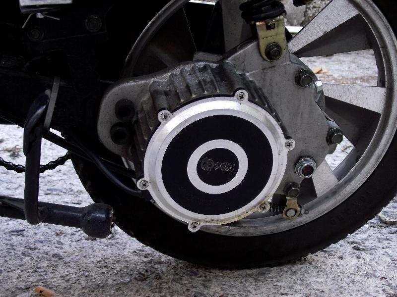

Inserito il - 27/09/2011 : 08:18:47  Mostra Profilo Invia a giankymis un Messaggio Privato  Rispondi Quotando
Scusate, che ve ne pare se sostituissi la mia centralina con la ARMAGEDDON 45 sensored?
Questo è il motore, e una centralina da 22A mi sembra troppo piccola e inefficente.
Ovviamente l'armageddon gestisce motori brushless ad angolo 120° vero?
83,09 KB
Inserito il - 27/09/2011 : 08:56:49  Mostra Profilo  Visita l'Homepage di Daniele Consolini Invia a Daniele Consolini un Messaggio Privato  Rispondi Quotando
Scusa, che cosa è quel mezzo li?
