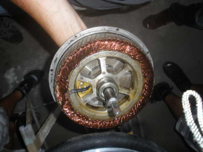

Ho smontato finalmente il mio motore, grazie ad un'estrattore prestatomi da Giaco!
69,55 KB
Il motore è un RH205HT vecchio modello, quello con i coperchi bombati.
USO: il motore ha alle spalle 4000km fatti in perfetta pianura, la corrente media è di 10A@52V, cioè circa 520W continui.
Quando sono partito, non sapevo cosa sarebbe successo in collina e montagna, infatti abito in perfetta pianura padana.
Bene, Sono partito il 6 Agosto e sono tornato il 19Agosto, ma facendo solo 8 giorni di viaggio. Tra questi i giorni più caldi di Agosto. Quindi con temperature per il centro Italia intorno ai 40 gradi.
In queste condizioni, sono partito con una centralina nine 800W shuntatina in modo che potesse erogare continui fino a 32Ah.
La salita più ostica è stata all'andata, dove con il motore non riuscivo a superare i 15km/h spingendo come un bue sui pedali, però era una giornata fresca.
La salita dove il motore ha toccato il suo picco di temperatura (appoggiando la mano sul motore non si riusciva a tenerla appoggiata nemmeno un secondo) è durata approssimativamente 10km e sul motore hop scaricato continui 1150W, riuscendo a tenere una velocità di 20km/h circa.
Per il resto è stata quasi tutta collina e falsipiani, ma non sono mancate spesso dure salite che hanno portato temperature piuttosto elevate del motore, temperature (esterne) mai raggiunte con l'uso casalingo dello stesso e che superano senza dubbio i 50 gradi.
Visto che la salita più "calorosa" è stata quella sopra citata, posso dire che sia stata quella ad aver peggiorato le prestazioni del motore.

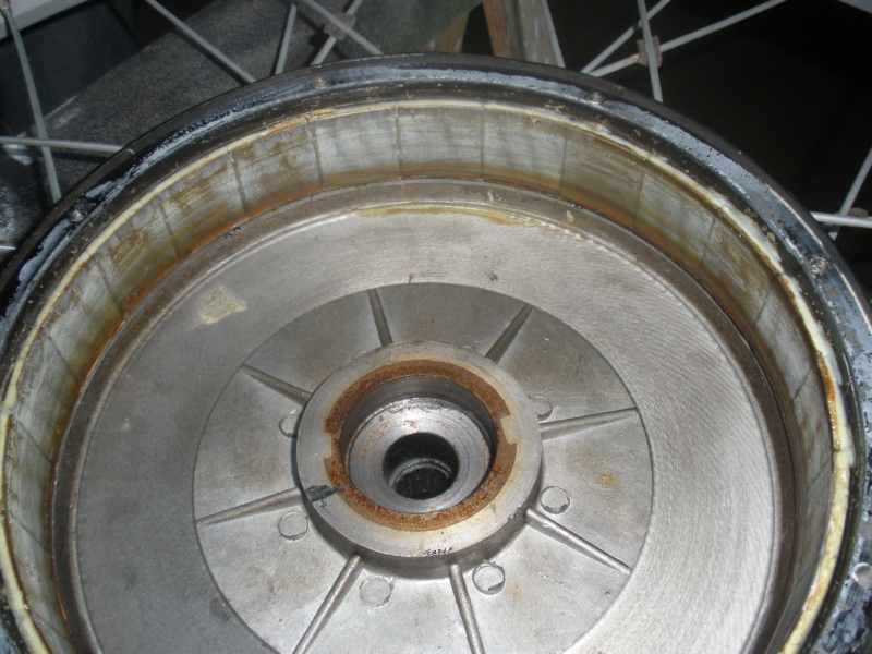

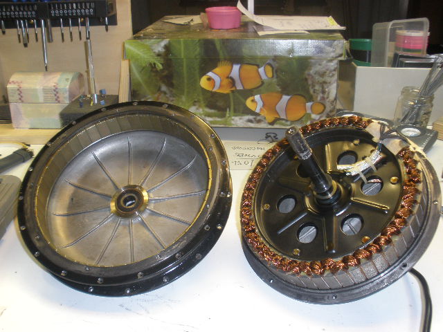

Ecco come si presenta il nine aperto.
Meccanicamente è ancora perfetto ed il motore ha oramai quasi 2 anni.
90,33 KB

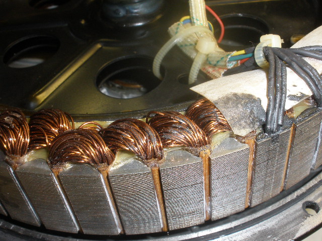

Le bobine, apparentemente perfette, ad un'occhio attento presentano segni di surriscaldamento, che ha provocato l'annerimento del rivestimento del rame.
All'interno del motore nessuna traccia di ruggine, grasso o umidità.
144 KB
Posso dire con certezza che meccanicamente si è comportato in modo egregio.
Dopo questa mia esperienza, posso dire che questo motore regge 1000W continui, purchè si tenga su di giri.
Infatti sotto i 18km/h si nota una brusca diminuzione di rendimento, che mette in serio pericolo le pur ben dimensionate bobine del nine.
LA CENTRALINA: dico subito che non ho potuto toccarla perchè è alloggiata sotto un carter, protetta dall'acqua, ma ventilata. Posso dire solo che non ha dato minimo segno di cedimento e non è mai andata in protezione termica in nessun caso (anche perchè non ci sono protezioni termiche)
Il viaggio è durato 1100km abbondanti ed è stato bellissimo. Spero presto di avere voglia di fare il rapportino, perchè le foto da ridimensionare sono tantissime!
Il motore funziona ancora benissimo e sono molto incerto sul da farsi, visto che i segni di surriscaldamento ci sono, ma non sono sufficienti a decretare la morte del motore, che sicuramente, se non surriscaldato nuovamente penso possa durare ancora anni ed anni.

Inserito il - 03/09/2011 : 23:15:06  Mostra Profilo Invia a Barba 49 un Messaggio Privato  Rispondi Quotando
Complimenti a voi due!
Da parte mia posso dirti che non vedo assolutamente segni di surriscaldamento, gli avvolgimenti quando scaldano veramente cambiano completamente colore in modo uniforme, non si creano zone più calde visto che il rame è un ottimo conduttore di calore.
Potresti toglierti ogni dubbio sull'isolamento delle bobine misurando in modo accurato la resistenza sui cavi di potenza non con un tester, ma alimentando alternativamente le tre fasi con una tensione conosciuta e stabile e controllando la corrente che scorre con un amperometro.
Se noti scostamenti rilevanti hai qualche spira in corto, ma mi pare molto improbabile.
Inserito il - 04/09/2011 : 00:35:21  Mostra Profilo Invia a pixbuster un Messaggio Privato  Rispondi Quotando
Anche a me sembra che le bobine non siano "affaticate" e non si vedono tracce di fusione degli isolanti e dei riempitivi
Complimenti al motore !
((((( per ridimensionare le foto a pacchetti e non una per una, io uso ACD-See che ha questa funzione; ma la ha anche Irfan-View che è free [ www.irfanview.com ] )))))

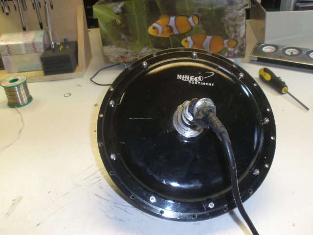

Inserito il - 04/09/2011 : 09:21:18  Mostra Profilo  Visita l'Homepage di Daniele Consolini Invia a Daniele Consolini un Messaggio Privato  Rispondi Quotando
Barba e Pix, mi sa che avete ragione ed io ho forse confuso la resina di bloccaggio dei sensori che magari si è depositata sulle spire, con segni di bruciatura.
Per sicurezza Barba farò il tuo test e se mi va separo le fasi e faccio un test con il tester di continuità fino ad 1KV che ho.

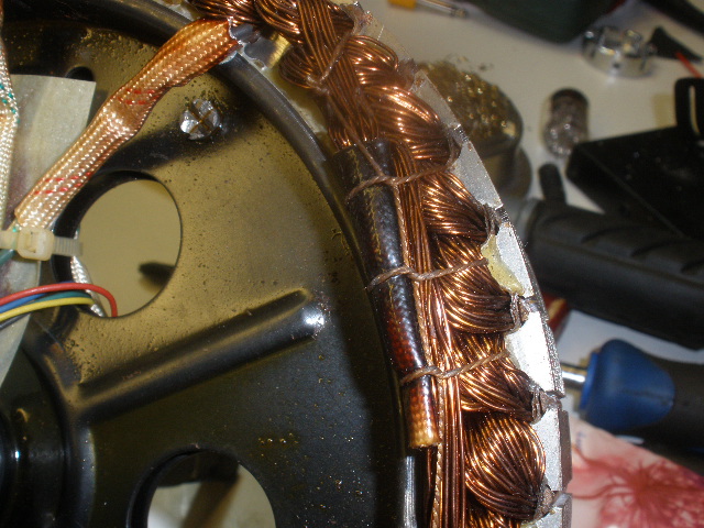

Ho notato che la guaina siliconica dove le fasi si uniscono a stella è diventata molto scura, potrebbe essere causato dalla saldatura che magari ha mollato? Mi conviene controllare?
Ho inoltre notato che lo statore innestato nel coperchio lato cavo, si innesta correttamente, ma se prendo lo statore ed il coperchio, vedo che sollecitandoli ho un movimento elastico che però è evidente.
Smontando il coperchio sono venuto alla conclusione che potrebbe essere il cuscinetto.
Assodato che il motore ha retto il mio strapazzamento (e quindi può essere ancora usato per anni, vorrei farne un SUPERNINE, nonostante si porti appresso i difetti di campanatura. Che ne dite?
In primis immergerò lo statore (tranne l'albero)in resina per trasformatori, lasciando che si impregni per bene. Poi la resina indurendo renderà più solido il tutto.
Pensate che sostituendo i cuscinetti, sia possibile eliminare il gioco che c'è tra statore e coperchio? L'attuale tolleranza tra albero e cuscinetto pare sia inferiore ai 4 centesimi, quindi buona, ma il cuscinetto se sollecitato ha un leggero gioco, che si amplifica, sul diametro del motore.
Qualcuno sa che cuscinetti dovrei usare?

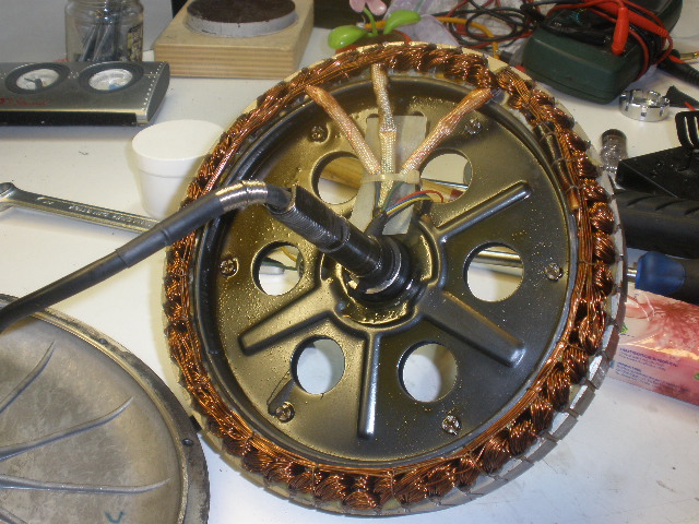

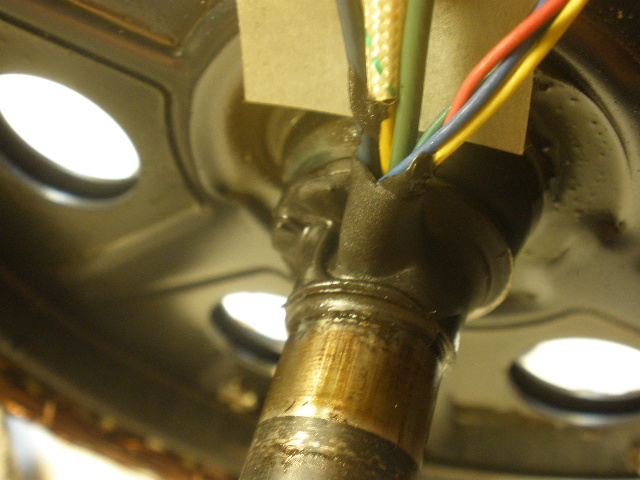

Ecco alcune foto
Il cavo è annegato in resina ed è impossibile entri acqua da qui.
140,79 KB
Lo statore totalmente liberato.
151,76 KB
Punto di giunzione tra le fasi. Sarebbe meglio fare un controllino?
164,95 KB
Inserito il - 04/09/2011 : 09:22:47  Mostra Profilo Invia a gigi35 un Messaggio Privato  Rispondi Quotando
il motore è come nuovo,quando farai il rapportino è consigliabile caricare le foto su altri siti come per esempio: http://imageshack.us/ e poi mettere il link nella discussione così puoi caricare anche tutte le foto senza appesantire il caricamento della pagina.

Ogni costruttore di filo di rame usa vernici protettive di isolamento con colore diverso, quindi difficile capire dal colore degli avvolgimenti del tuo motore se abbia preso una scottata o no, bisognava fare un paragone da nuovo.
Non mi preoccuperei nemmeno del gioco del cuscinetto se non porta a gioco avvertibile sulla ruota. Anche se sostituisci il cuscinetto non credo che otterrai vantaggi sul gioco in quel punto, magari recuperi qualche millesimo sul gioco delle sfere de cuscinetto stesso ma nulla di più.
Per quello che so io mettendo le cave inclinate degli avvolgimenti la rotazione del motore è piu' regolare soprattutto in avviamento.
Per il tuo motore è stata una dura prova ma mi pare la abbia sopportata piuttosto bene, grazie del report.

Hei, il motore elettrico se l'è cavata benino direi; quello umano si è comportato allo stesso modo ? Gambe, schiena, collo e ... fondoschiena ne sono usciti integri ?

Quoto Titto per tutte le risposte, se i cuscinetti girano senza nessun impedimento lasciali stare, il gioco che hanno è quello che permette al velo di grasso di lubrificare le superfici.

Riguardo al leggero calo prestazionale dopo la strapazzata in salita, penserei più ai mosfet della centralina che al motore.

Daniele, noi vogliamo vedere il report dettagliato del tuo viaggio cavoli: non ce ne sono mica di così lunghi, roba quasi da http://www.crazyguyonabike.com/
per quel che riguarda il motore, ti dirò la mia: quella giunzione è cotta, probabilmente c'è un punto a stagno che è diventato super caldo sotto e ha cotto l'isolante plastico.. il tipico tappo resistivo, o "hot spot", che adesso peggiora anche la resa del motore (lo stagno saldato e scottato perde conduttività come nelle saldature "calde").. conducendo quella zona di saldatura meno del rame delle bobine (è una zona dove il rame viene "incollato" da stagno sicuramente meno conduttivo del rame stesso a parità di diametro conduttore) ha surriscaldato.. devi rifare la saldatura con nuovo stagno (magari all'argento viste le molto migliori proprietà conduttive rispetto a quello al piombo)
il resto del motore sta bene, e non ti preoccupare del gioco cuscinetti (se è mezzo-millimetrico).. una bella ingrassata se non sono stagni e via fino alla loro fine naturale
il nine ha più "fasi" magnetiche e sicuramente ottiene rendimenti superiori per via delle sue dimensioni quasi uguali al crystal ma possedendo più zone di repulsione magnetica.. come dice Titto, l'inclinazione dei canali migliora la fluidità di un motore ma peggiora la reciprocità dei campi magnetici generati dalle bobine sui magneti "dritti", con conseguente perdita di efficienza e proporzionalmente al incremento di velocità rotativa
Inserito il - 04/09/2011 : 18:12:50  Mostra Profilo  Visita l'Homepage di Daniele Consolini Invia a Daniele Consolini un Messaggio Privato  Rispondi Quotando
Allora faccio così: per scrupolo controllo la giunzione delle fasi, poi do una bella sigillata con resina per trasformatori o uretano spray a tutto lo statore e richiudo. Poi dovrò cercare un cerchio superpiùcazzuto di quello già ottimo che avevo.

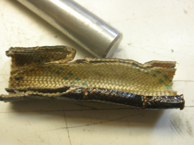

Allora, ieri ho aperto dove c'è la saldatura delle fasi e ... tutto perfetto!!!
Il colore del tubicino è dato dalla resina volutamente posta su di esso per irrigidirlo ed unirlo ai cavi in modo tale che non vada a sbattere contro il coperchio.
Sezionando il tubicino si nota come all'interno sia perfetto e in doppio strato protettivo.
117,51 KB
Per sicurezza ho rifatto la saldatura, anche se era inutile.
Ora devo pensare a bloccare nuovamente il tutto per renderlo solidale alle spire. Fortuna vuole che ho del tubo uguale che userò.

Daniele Consolini ha scritto:
Sergio, dubito ti mollerà mai quel motore. Agli alti regimi di rotazione il rendimento è al suo massimo ed inoltre l'aria attorno ad esso lo raffredda meglio, quindi al massimo dovrai cambiare i cuscinetti quando la ruota inizierà a prendere un minimo gioco, tutto qui.
Francamente non ho notato nessun cambiamento nel motore in questi primi kilometri.
MI riesce difficile raffrontarlo con l'altra Black Magic, perchè essendo reclinata e montando due big apple è più filante e al tempo stesso scorrevole.
Inoltre dopo la sistemazione dei raggi nei primi 1.000 km io non ho più toccato nulla e la ruota non presenta allentamenti di sorta.
Entro le prossime due settimane dovrò modificare la postura di tutta l'elettronica per montare il parabrezza e voglio portare all'esterno la centralina, dovrebbe anche migliorare se questo è possibile.
Ciao a tutti
km in e bike..31.000
Inserito il - 15/09/2011 : 11:18:52  Mostra Profilo  Visita l'Homepage di Daniele Consolini Invia a Daniele Consolini un Messaggio Privato  Rispondi Quotando
Non è ossidazione, ma un leggero strato di grasso biancastro che viene spalmato ui magneti prima dell'inserimento dello statore, che poi viaggiando si spaparacchia anche sullo statore facendolo sembrare ossidato alla vista in foto.
