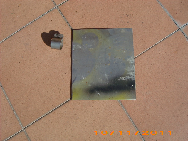

In attesa che mi arrivi il nuovo PAS e l'acceleratore sto finendo di preparare la mia bici. Un problema che mi assillava è la disposizione della batteria: intendo una sistemazione che sia anche esteticamente accettabile. Purtroppo la batteria a bottiglia acquistata da Millemiglia non entrava da nessuna parte, quindi unica soluzione un portapacchi posteriore. Sono andato da Decathlon a vedere il portapacchi senza supporti ruota e mi sono convinto che bisognava modificarlo alquanto per adattarlo al trasporto batteria. Conclusione ho deciso di farmelo su misura. Vi posto le prime foto del lavoro "in progress".
Prima operazione ho ricavato da un lamierino inox da 2mm una cravatta da mettere sul tubo telaio sotto la sella.
307,67 KB

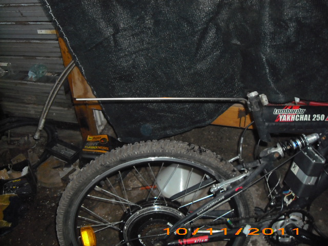

Poi ho saldato alla cravatta un tondino inox da 4mm.
307,17 KB

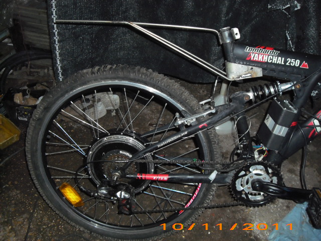

Successivamente ho realizzato un'altra staffa cravatta per la parte inferiore del tubo telaio portasella ed ho saldato due tondini da 4mm che formano un piccolo traliccio con quello precedente.
287,42 KB
Il lavoro procederà nel fine settimana.
