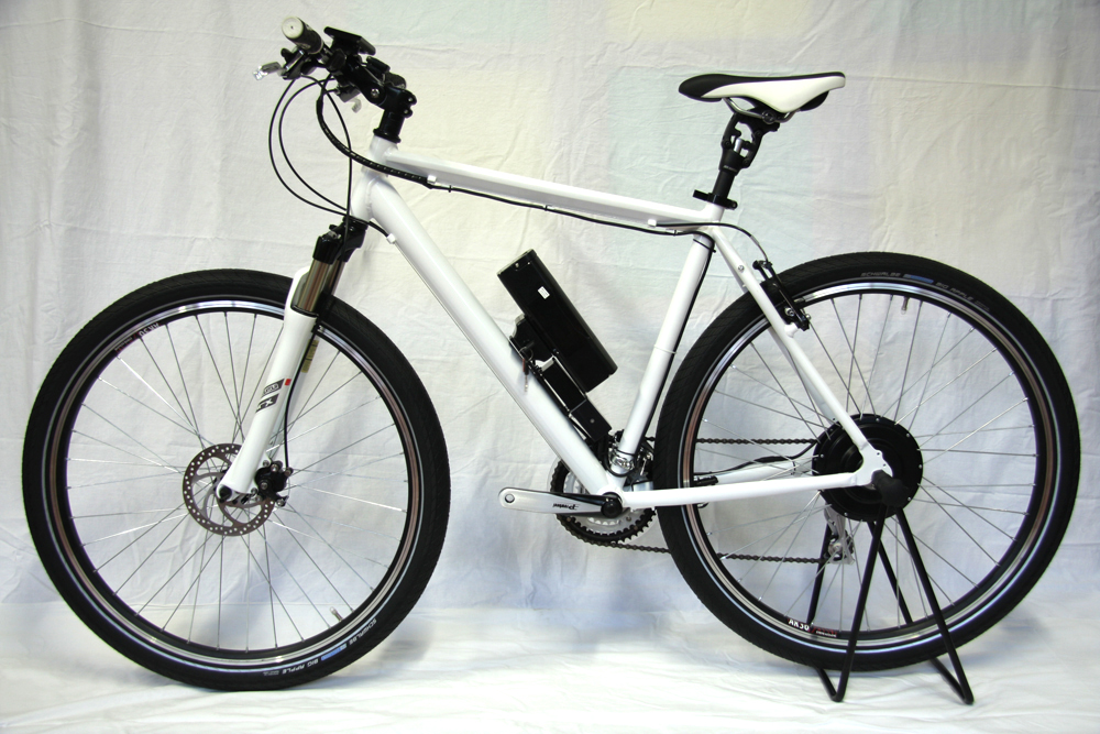

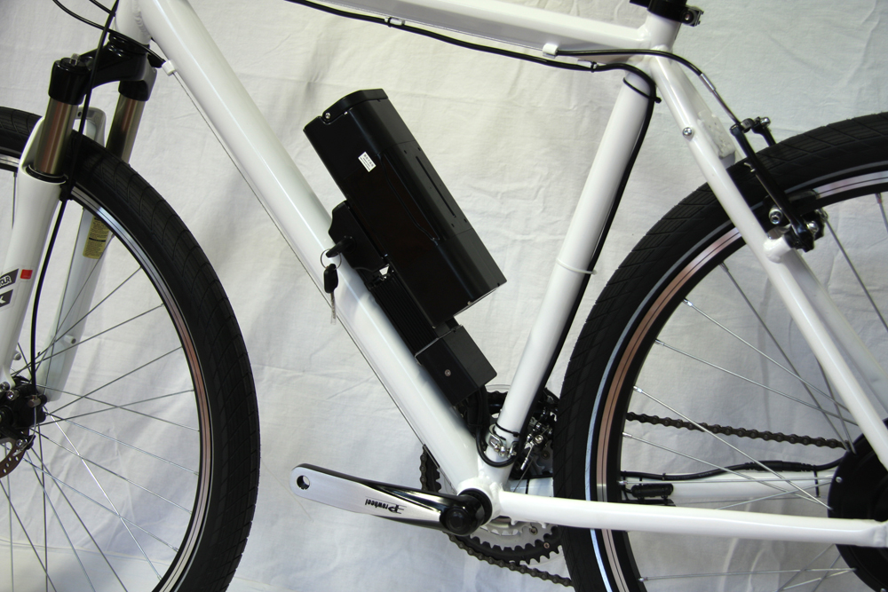

noi abbiamo fatto così
546,25 KB
515,86 KB
sono scatoline in nylon, materiale molto duro e duraturo...
la parte inferiore viene collegata alla centralina stessa e la parte superiore funge da coperchio per ispezione.

@alcedo: direi bella realizzazione.Un'ottima idea...
