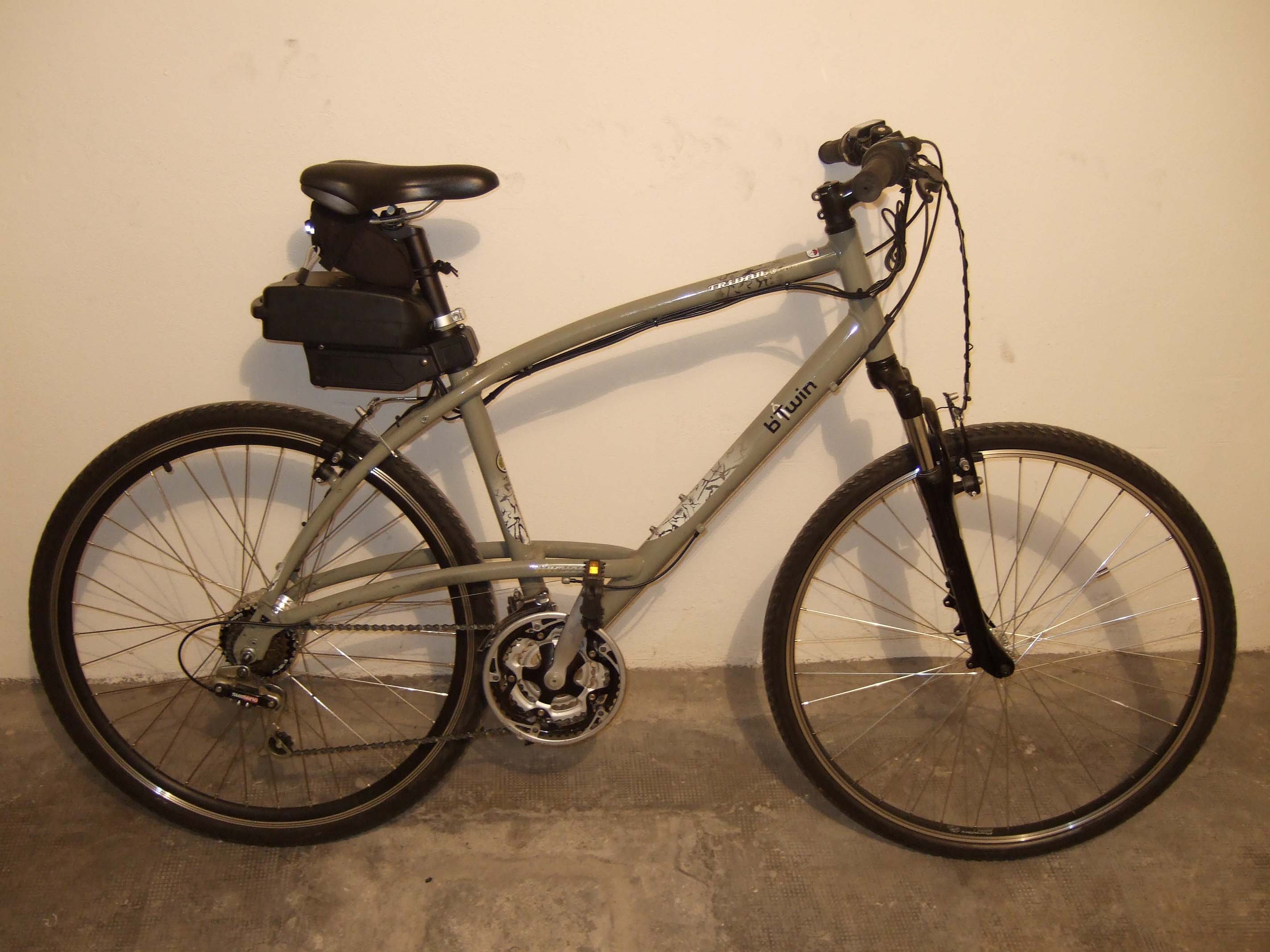

 ... volevo presentarvi il mio primo kit ...
mystic
53 Messaggi
Inserito il - 26/02/2012 : 20:57:24  Mostra Profilo Invia a mystic un Messaggio Privato  Rispondi Quotando
...e naturalmente la mia prima bipa!
Decathlon B'Twin Triban Trail 3 con telaio 28". Cute Q100 328RPM al mozzo posteriore. Batteria Little Frog Li-Ion 24V 15Ah.
Oggi ci ho fatto i miei primi 10Km... notevole, veramente notevole!

Inserito il - 26/02/2012 : 22:07:52  Mostra Profilo  Visita l'Homepage di Daniele Consolini Invia a Daniele Consolini un Messaggio Privato  Rispondi Quotando
Bella bipa! Buone pedalate!

Inserito il - 26/02/2012 : 23:44:31  Mostra Profilo Invia a Dasti un Messaggio Privato  Rispondi Quotando
Bella, montaggio pulitissimo!

Inserito il - 27/02/2012 : 00:14:41  Mostra Profilo Invia a Parimpari un Messaggio Privato  Rispondi Quotando
Complimenti, bel lavoro

Inserito il - 28/02/2012 : 11:08:32  Mostra Profilo Invia a mystic un Messaggio Privato  Rispondi Quotando
E' stato un bel lavoretto fare la campanatura ed equilibratura della ruota di fino (quelli di BMSBattery me l'avevano data un pò sbilenca, ovviamente) ed a tarare opportunamente il V-Brake posteriore, ma mi sono divertito ad installare tutto a puntino.
Se vedete quel fiocchettino di cavi vicino al manubrio... beh, è lì che attende il Wattmetro con impazienza!
Ho già assemblato la Shunt in serie nel Little Frog posteriore. Non appena arriva il nuovo display da sostituire a quello originale del GT (nero su blu scuro era orribile e illeggibile) assemblo il tutto!
Comunque dovrò montare una centralina da 500W perchè così difficilmente supero i 34Km/h senza aiutare un filino il motore, ed alla minima salitella scendo a 20-22Km/h...

Inserito il - 28/02/2012 : 12:02:24  Mostra Profilo Invia a FabioR6 un Messaggio Privato  Rispondi Quotando
@mystic: ma ora che centralina hai ? Comunque veramente un bellissimo lavoro. Molto molto pulito.

Inserito il - 28/02/2012 : 12:07:36  Mostra Profilo Invia a mystic un Messaggio Privato  Rispondi Quotando
Attualmente ho la 250W K65 (6 mosfet) di serie del kit BMSBattery.
Devo dire che purtroppo, essendo 190cm di uomo per 90Kg, di certo fatico ad arrivare alla velocità di targa del motore con quella potenza a disposizione su una 28"
La 500W è già in dogana a Linate dal 14 Febbraio (raccomandata da HK). Appena la sdoganano la provo.

Inserito il - 28/02/2012 : 12:31:39  Mostra Profilo Invia a alessandrobiogeosole un Messaggio Privato  Rispondi Quotando
ciao mistic,bella bipa, anche io ho una little frog, pero' ad ogni buca è un contraccolpo alla batteria,anche la tua?
magari sri fortunato che dalle tue parti le strade sono decenti,ad Ancona la strada serve per dare continuità alle buche!!
Per ora l'ho messa sul telaio imbottendola con della gommapiuma ad alta densità,sembra vada molto meglio

Inserito il - 28/02/2012 : 12:48:25  Mostra Profilo Invia a mystic un Messaggio Privato  Rispondi Quotando
Purtroppo ho constatato il problema. Ma la batteria è ben fissa sul telaio della Little-Frog quando la incastri, che dev'essere comunque ben fissata a sua volta al telaio della bicicletta. Se stringi bene non si muove particolarmente.
Invece dovrò ammortizzare i cavi all'interno del vano per la centralina, perchè a volte sento "ticchettare" i connettori in plastica sulla plastica del vano, quando la strada è leggermente più dissestata (esempio sul pavèe)...

Inserito il - 29/02/2012 : 18:59:36  Mostra Profilo Invia a frankpastello un Messaggio Privato  Rispondi Quotando
Ciao, bella bipa, che centralina da 500w hai preso? La batteria non pensi possa soffrirne??

Inserito il - 01/03/2012 : 10:50:29  Mostra Profilo Invia a mystic un Messaggio Privato  Rispondi Quotando
Ho preso una centralina 24V 500W su eBay. La batteria potrebbe soffrirne a dirti il vero, ma essendo da 15Ah se non la tiro troppo per il collo, abitando in pianura, secondo me se do un occhio al wattmetro posso richiedere 2C alla batteria per piccoli istanti durante le accelerazioni. In fondo poi a velocità costante saranno meno di 1C.
Il problema è che la 500W è più grandicella della 250W e non ci sta nel Little-Frog per lunghezza di 3cm! Avete qualche idea?
Inserito il - 01/03/2012 : 11:23:39  Mostra Profilo  Visita l'Homepage di blindo7 Invia a blindo7 un Messaggio Privato  Rispondi Quotando
ottimo mystic finalmente ci è arrivato tutto,con il motore 328 dovresti sentirla anche in velocità la differenza,hai fatti un bel lavoretto complimenti

Inserito il - 01/03/2012 : 12:01:45  Mostra Profilo Invia a mystic un Messaggio Privato  Rispondi Quotando
Grazie blindo7,
è arrivato tuttissimo, centralina aggiuntiva compresa! Manca solo il display LCD per il wattmetro, ma di quello poco importa...
Ti è venuta per caso qualche idea per fare stare la nuova centralina da 500W (150mm) nello spazio concesso dal Little Frog (125mm)? Io mi sto scervellando sul da farsi. Mi spiace buttar via tutto quel prezioso spazio al di sotto del Little-Frog e installare la centralina altrove appesantendo la linea particolare del telaio della Trail 3...
