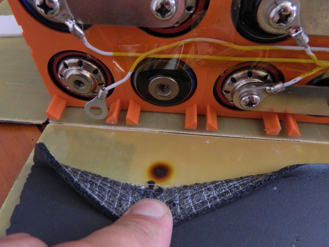

davideMI
192 Messaggi
Inserito il - 25/07/2012 : 11:49:42  Mostra Profilo Invia a davideMI un Messaggio Privato  Rispondi Quotando
535,09 KB
qui si vede, vicino al mio ditone, il danno da surriscaldamento pprovocato dalla vite serrata male dai cinesi (poveracci pure loro, magari erano alla sedicesima ora di alvoro consecutiva)...
cmq ora la cella è a 3,29 V dopo circa 7-8 ore di carica a 500 mAh.
Quando torno a casa la carico ancora qualche oretta.
