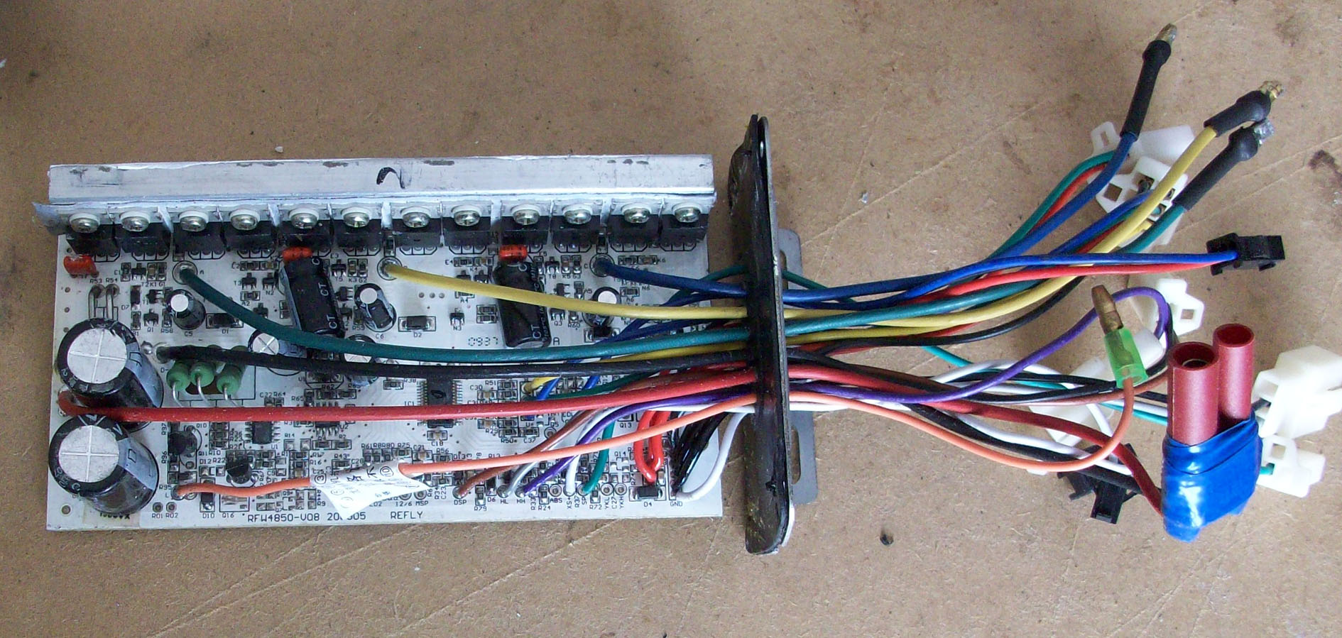

Ho interpellato il venditore ma nessuna risposta per quanto riguarda le fasi della centralina.
Ho scattato due foto della suddetta, magari qualcuno la conosce e può aiutarmi, volendo si possono cambiare la fasi a 60°?
391,23 KB
36505 Messaggi
Inserito il - 17/05/2012 : 00:09:45  Mostra Profilo Invia a Barba 49 un Messaggio Privato  Rispondi Quotando
Le centraline a 60° e quelle a 120° sono identiche fisicamente, non c'è modo di riconoscerle, e nemmeno si possono convertire a meno che non siano centraline molto evolute e programmabili da computer, ma non penso sia questo il caso.
