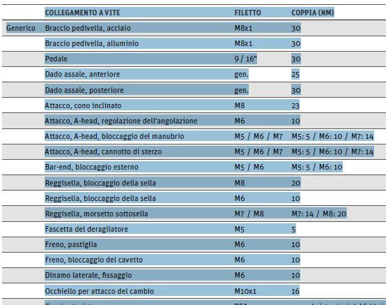

e in ogni caso il serraggio prescritto è 30 Nm (manuale Kalkhoff):
Serraggio:
59,81 KB
Forse è il caso di sentire Focus prima di ogni altra cosa, e mi raccomando facci sapere...

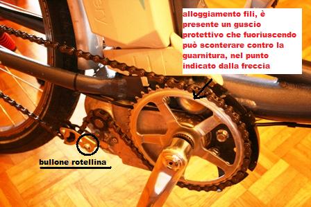

Hai controllato il serraggio del bullone che tiene la rotellina vicino alla guarnitura(quella con la molla per capirci), a volte se non è serrato correttamente può far rumore; altra cosa il rumore lo fa sempre o solo pedalando?

Il rumore tic/tic lo fa solo pedalando, solo dal pedale destro, con sforzo leggero, se spingo in salita per dire non lo fa, in falsopiano quando il pedale raggiunge il punto di massima leva (circa a 1/4 della corsa in discesa).
Il bullone che tiene la rotellina è quello tutto dentato tenuto fermo da una molla?
Bicifacile
bodo74
748 Messaggi
Inserito il - 17/01/2012 : 17:56:22  Mostra Profilo  Visita l'Homepage di bodo74 Invia a bodo74 un Messaggio Privato  Rispondi Quotando
esatto, è la rotellina del tendicatena.
Controlla anche un'altra cosa: smonta il carter e guarda se per caso ci fosse della plastica che fuoriesce dall'alloggiamento

Dico una stupidata magari, ma se fosse il dado che non stringe bene?
Cioè il dado appena appena più lungo del foro dove si avvita...metti un errorino di stampa del dado che magari lo ha reso più lungo di mezzo millimetro, che ne so...la pedivella non verrebbe schiacciata bene.
Forse Dipigi stringendo forte ha compresso lo stampo del dado compensando quel piccolo difettuccio.
Se la cosa fosse come dico io, dovrebbe bastare accorciare il dado di poco (qualche decimo) con la lima, togliendo eventuali bave.
Tentare non nuoce!

Il problema si è ridotto, ma non è scomparso dopo il serraggio del dado. Non penso fosse un problema del dado in quanto avevo provato a sostituire sia la pedivella che il dado senza risolverlo.

Potrebbe essere anche un difetto del movimento centrale, poca filettatura o foro troppo corto, magari di solo un decimo o due.
Se fosse così davvero, la cura è la stessa scritta sopra, una limatina in testa al dado. Basta poco e se fosse vero, sarebbe risolutivo.
Nel caso peggiore non cambia nulla.

@Daniele: Se con la parola "dado" intendi dire "bullone" come penso allora basta inserire una rondella in più, limare la filettatura è l'ultima cosa...

Novità sugli scricchiolii (del Bosch) sulla pedivella DX, la causa è stata trovata!
Come ho detto ad alcuni clienti è stata proposta (direi paventata) la sostituzione del motore ma anche questo intervento non è risolutivo perchè il problema si può ripresentare, qualcuno ha poi notato la circostanza che si ripresenta dopo utilizzo della bici con pioggia o fango.
Allora si è sospettato un problema di lubrificazione della ruota libera facilmente risolvibile con pulizia e ...
OLIO!!!!!
