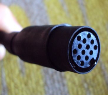

Oggi avevo un po di tempo da perdere e mi sono dedicato ai cablaggi.
Ho preso una scatola stagna da esterno, un cavo multipolare da 12 e due connettori da 8 e da 5.
Quello da 8 ci ho infilato :
Cut off
Acceleratore
Pulsante 3 velocità
Quello da 5 (solo 4 poli saldati) è rimasto orfano, ma gia che c'ero l'ho predisposto per il futuro ( se mai servirà)
46,86 KB
Ebikez
1503 Messaggi
Inserito il - 15/05/2012 : 00:43:58  Mostra Profilo Invia a Ebikez un Messaggio Privato  Rispondi Quotando
Spero di non aver fatto delle saldature di ...M....
Purtroppo il saldatore aveva la punta molto consumata,e nonostante le saldature non fossero a "pallina" rimanevano sempre un poo opache.Spero nn influisca sul funzionamento dei componenti ma non credo.
Finito il lavoro l'ho buttato ...anche se so che era meglio farlo prima!!!

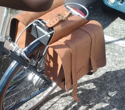

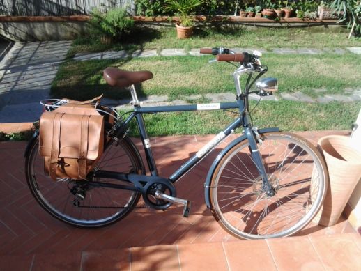

Inserito il - 16/06/2012 : 10:55:12  Mostra Profilo Invia a Ebikez un Messaggio Privato  Rispondi Quotando

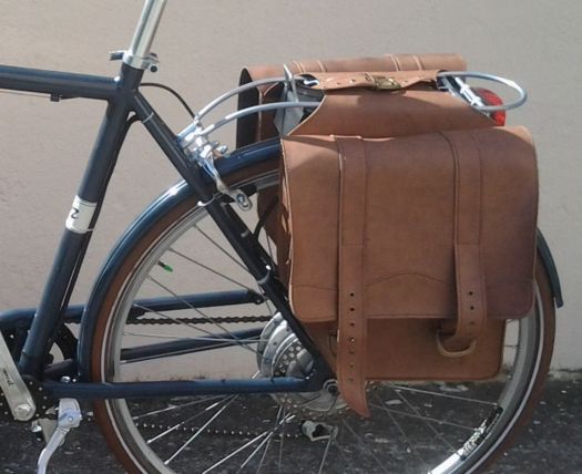

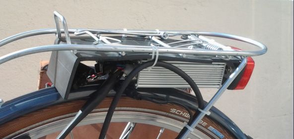

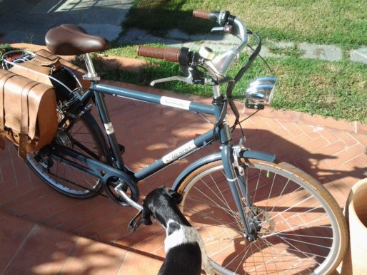

Aggiorno il post con qualche foto dei piccoli avanzamente fatti...
Si accettano suggerimenti , consigli e rimproveri!!!
80,12 KB
78,58 KB
88,84 KB
Ebikez
1503 Messaggi
Inserito il - 16/06/2012 : 11:02:18  Mostra Profilo Invia a Ebikez un Messaggio Privato  Rispondi Quotando

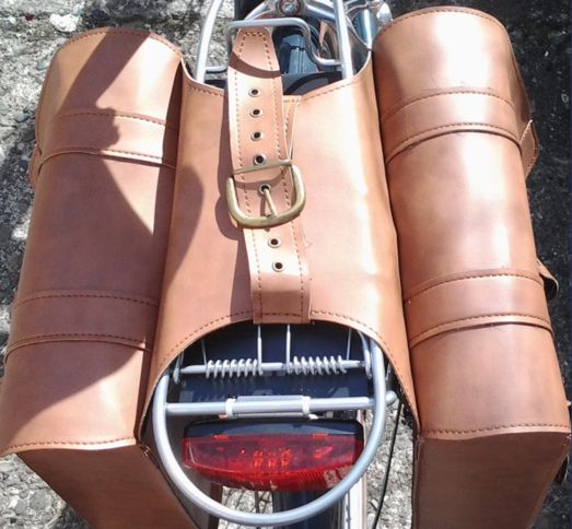

probabilemnte cambierò il revo con uno sram a mezza manopola a 7v che anche se girato rimane , molto più pulito meno voluminoso, e con la possibilità di scrivere i numeri della marcia inserita, cosa più complicata e troppo "accrocchiata" rispetto all'attuale cambio.
Ovviamente il filo dei cabalaggi è ancora "appeso" in attesa di determinare il tutto....
L'accelleratore era un manopola intera , a cui ho tagliato una parte ,su suggerimento (letto in altro post) di Daniele Consolini.Ho poi tagliato la manopola lunga originale e scaldato la parte da inserire nel mezzo acceleratore.
Al posteriore alloggeranno 2 borse a bisaccia. per le headway divise in 2....
Beh che dire IL MENO è fatto!!!

Ebikez,
ma che tipo di motorizzazione volevi montare , anteriore o posteriore?
Scusa, i freni ad archetto che monti sono validi?
Io non sono mai riuscito a trovarne che frenassero discretamente, specie il posteriore.
Bellissimo il manubrio, con foggia old style.
Ebikez
1503 Messaggi
Inserito il - 16/06/2012 : 12:01:54  Mostra Profilo Invia a Ebikez un Messaggio Privato  Rispondi Quotando
Posteriore , Bpm Versatile 500w .
metterò il freno a disco anteriore cambiando forcella.Se riesco metto anche il posteriore, avevo aperto una discussione sull'adattatore Dm uni, ma pare non ci siano esperienze in merito....probabilmente sperimenterò di persona.Ho solo da capire come fissare i parafanghi e il portapacchi, che con l'adattatore, perderanno il loro naturale ancoraggio.
Nonostante tutto i freni funzionano decisamente bene ( almeno da nuovi!!!).Li ho provati in discesa ad una velocità rispettabile ma non quantificata ( sicuro intorno ai 40km) e fanno il loro lavoro, certo non sono a disco ..ovviamente anche le gomme fanno la differenza,ma pure quelle sono in cantiere.
Scusate gli errori ma non sono davanti ad una tastiera normale!!!

Ebikez, la scatolina per le connessioni è inguardabile... sì che rimarrà nascosta dalle borse a bisaccia, ma cerca di colorarla dello stesso avio del telaio (bello)
I freni fanno pena, dopo pochi km li ho sostituiti con caliper a doppio fulcro dietro e V-brake davanti (necessario cambio forca)
Gli pneumatici... Schwalbe Road Cruiser Whitewall da 42
Per lo sbattimento dell'adattatore per il disco posteriore... ti istigo a provare, così mi fai tu da tester

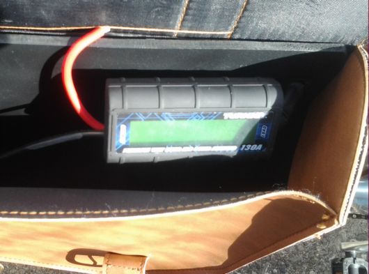

Una bella borsa nel telaio tipo quelle di Francocuoio con dentro una Ping al posto di due mezze Headway dietro no?

Ebikez
1503 Messaggi
Inserito il - 17/06/2012 : 00:57:11  Mostra Profilo Invia a Ebikez un Messaggio Privato  Rispondi Quotando
ho provato delle borse a bisaccia e la scatolina e la centralina saranno completamente nascoste.Le borse hanno la parte superiore lunga quanto la borsa stessa , quindi non penso che la colorerò per poi farla stare all'ombra!!!!

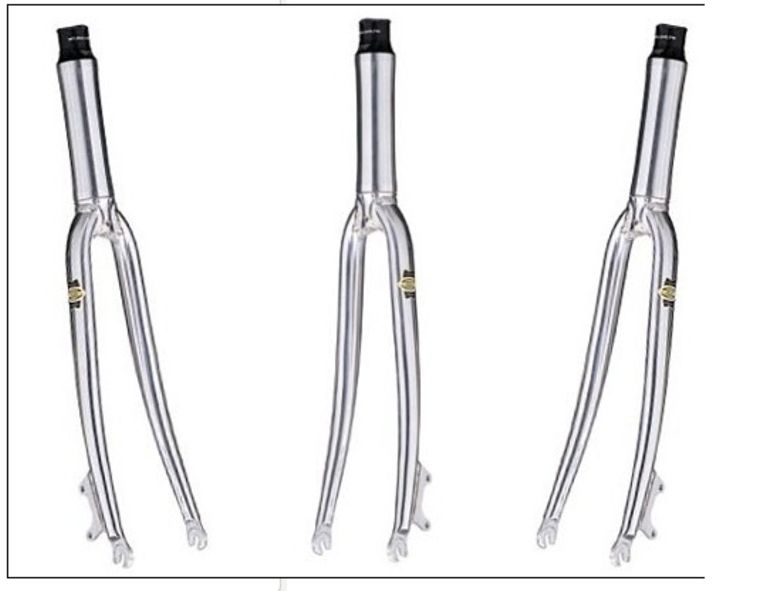

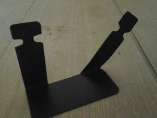

O mi devo inventare altro.Per quanto riguarda invece l'anteriore sto valutando l'acquisto di una forcella cromata con attacco disco, ma pare siano introvabili.ho trovato questa ma non so se sia adatta...
http://www.evo.com.tw/
alla voce fork ->Road Racing Forks
ARL-A8981N
ovvero
36,88 KB

Per la borsa di franco cuoio invece dubito ci stia una batteria dentro.Ho chiesto le misure precise, e credo sia davvero improbaile una pinh anche 10ah li dentro.
E' per quello che ho dovuto ripiegare sulle borse bisaccia.

La forcella non va bene, devi cercarla tra Mtb e Trekking, quella ha la serie sterzo ibrida ... ce ne sono diverse belle da V-brake
Ma le misure di una 48/10 di Ping le hai confrontate con quelle della borsa al triangolo? cavolo è proprio piccola allora la borsa di FC...
Opterei per una 48/15 divisa a metà allora...
Un buon V-Brake frena meglio di un disco meccanico mediocre... pensa bene ai freni...

Si la borsa di Franco cuoio sembra capinete, ma alla fine la divisione in due e l'attaccatura della borsa 13 cm sotto la canna del telaio, diminuiscono parecchio la capienza.ho provato a fare una sagoma di cartone, e ci son quasi rimasto male.Ci sta più cuoio che spazio!!!Però bella nulla da dire.

@Ebikez: Allora Avid BB7 per il disco anteriore
Esatto ...sono anche io arrivato a quella conclusione per l'anteriore.Ne parlano molto bene.Il problema è trovare una forca.La voglio cromata per dio ma non si trova....
Hai mica qualche dritta?
Altrimenti rimarrebbe comprarla nera e poi farla nichelare...SI MA DOVE?

Ciao Blindo.
Io ho il 46 e non tocco da nessuna parte.
I telai sono moltio simili tra di loro, ma ti consiglio di guardare la bici dal vivo.
Anche io inizialmente avevo puntato sulla Eroica, ma poi dal vivo mi è piaciuta molto di più la 500 miglia.
I telai sono tutti da 54 ,ma attenzione perchè l'ultima Eroica che stanno producendo non è quella del sito ,ma ha un telaio con la canna "sdoppiata" che tende vesro il basso,e che corrisponderebbe ad una 52!Il telaio è uguale alla "doppietta" della "due di picche"( un marchio con propia linea ma sempre dela alpina) ma più fine
ecco il particolare del telaio
4,43 KB

Aggiorno un po il post dato che siamo oramai quasi alla fine dell'assemblaggio....
Ero partito dall'idea di una bici retrò e penso di stare per terminare il mezzo che ho sempre voluto, In fondo è sempre stata l'idea principale sin dal primo messaggio dove chiedevo indicazioni per una bici El ciclo....poi tutto si è evoluto (in meglio) ....
Ho modificato la vecchia scatola elettrica con un connettore 13 pin guadagnandone in praticità, spazio ed estetica

ho sistemato la centralina sotto il portapacchi con qualche modifica a quest'ultimo e al parafango che avrebbe toccato sulla centralina .
Ho inoltre insertito una protezione per l'acqua rigida di materiale ignifugo sopra la centralina scaldata e piegata per coprire anche la visione dei cavi
34,56 KB
ecco come si presenta con le borse che sono state solo appoggiate.In realtà dovrebbero essere spinte di 7-8 cm in avanti così che la copertura nera che copre i fili sparisca sotto le bisacce diventando praticamente "invisibile"
64,38 KB
44,76 KB
57,95 KB
Infine il wattmeter nella borsa che ospiterà una Li ion panasonic CGR18650CH 48v alta scarica da 13.2 con connettori antiscintilla e anche con connettori per bilanciamento che utilizzerò per dei Cell Log con allarme undervoltage e overvoltage su idea del lavoro fatto da JacopoTk sulla sua bici( purtroppo la paura da incidente era troppo grande per non usare anche questo tipo di protezione oltre al bms).La batteria è stata assemblata da DennJ che è stato davvero gentilissimo e disponibilissimo a venire incontro a qualsiasi mio "capriccio"
41,34 KB

Complimenti Ebikez dove hai trovato quel connettore a 12 poli rotondo?
Ebikez
1503 Messaggi
Inserito il - 07/10/2012 : 18:38:26  Mostra Profilo Invia a Ebikez un Messaggio Privato  Rispondi Quotando
Grazie Clausarts!!!
Il connettore è a 13 poli .In italia si trova difficilmente (sopratutto la femmmina) e ad un costo spropositato
l'ho comprato su ebay da un utente inglese
http://myworld.ebay.it/precisionhandtools/?_trksid=p4340.l2559
per spedizione, 1 connettore maschio e 2 femmina ho speso meno di 12 euro.
In realtà avevo preso 1 maschio e 1 femmina quindi avendo preso 2 oggetti in aste separate ho pagato 2 volte le spese di spedizione.Al posto di avere rimborsato il prezzo di una spedizione spedizione ( come l'utente mi ha subito gentilmente e puntualmente proprosto dato che ne avrebbe fatta 1 sola per i de oggetti ) ho optato per un altro connettore femmina....
dopo 4 giorni erano a casa mia.non chiedetemi come è stato possibile

Inserito il - 18/10/2012 : 19:40:36  Mostra Profilo Invia a Ebikez un Messaggio Privato  Rispondi Quotando
Aggiorno...La pesantezza della batteria mi portava sempre lla borsa da un Lato.
Gli agganci delle borse erano assolutamente insufficienti a tenere tutto il peso della Batt,quindi ho modificato a V un fermalibri in lamierino per "fargli" seguire il telaio e il portapacchi creando anche 2 scanalature che ho poi usato per infilarci delle fascette in acciaio per rendere tutto solidale
Adesso in pratica la batteria s sorregge grazie al portalibri, a sua volta inserito nelle borse da cui spuntano le fascette.
Problema risolto!
22,76 KB
Ebikez
1503 Messaggi
Inserito il - 18/10/2012 : 19:42:33  Mostra Profilo Invia a Ebikez un Messaggio Privato  Rispondi Quotando
Dimenticavo la foto d'insieme ...con un incuriosita osservatrice e possibile acquirente....
58,74 KB
59,37 KB
