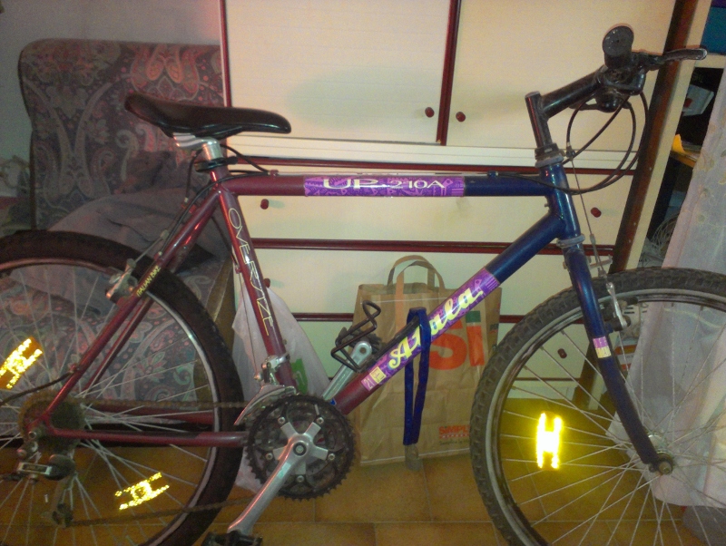

Salve a tutti, ho scoperto da qualche giorno l'esistenza di questi kit..e di questo sito...e nn vedo già l'ora di elettrificare la mia vecchia mtb Atala
300,75 KB
é all'incirca del 1989, dovrebbe essere con telaio in acciaio e carbonio microlegati, non so bene che vuol dire, so solo che è abbastanza leggera

Abito a Messina, città che è piena di salite, quindi preferirei maggiore potenza rispetto alla velocità.
Come autonomia mi andrebbe bene una 50/60ina di km, anche pedalando un pochino, più che altro non vorrei pacchi batteria enormi, la bicicletta da originale è abbastanza leggera, mi piacerebbe non appesantirla troppo. Io peso 55 kg, ma la utilizzerebbe anche mio fratello, sugli 80 kg..

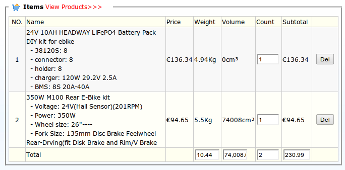

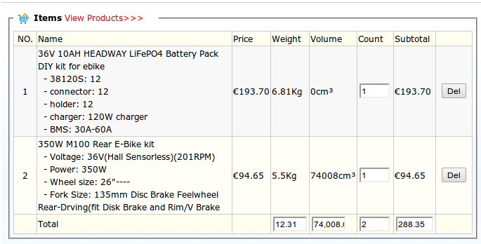

Avevo pensato ad un Bafang da 24V250w posteriore alimentato a 24V o 36V, e batteria nella borraccia, oppure Bafang anteriore con batteria sul portapacchi dietro.
Solo che non ho capito bene quale tipo di Bafang dovrei acquistare.
Vorrei risparmiare il più possibile, vorrei ordinare dalla cina, ho già acquistato diverse volte (altri oggetti)e sono disposto a rischiare.
Il problema è che su bmsbattery, non c'è il bafang a 250w, c'è solo il cute...conoscete qualche altro sito da dove potrei acquistare il tutto(compreso batteria)? magari un sito dove non sono il primo che acquista

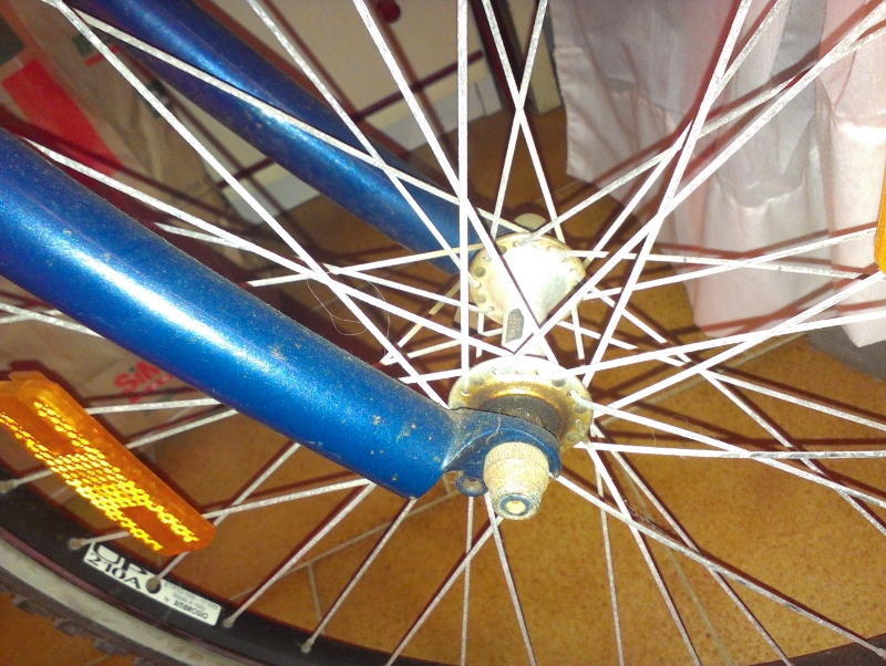

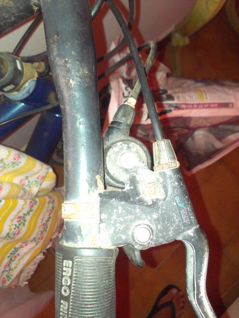

2)le leve dei freni originali, come si può vedere in foto, hanno l'alloggio per la leva del cambio..come faccio a cambiarle? ho visto che c'è un altro affarino che si mette direttamente nel filo dei freni..è difficile da montare?

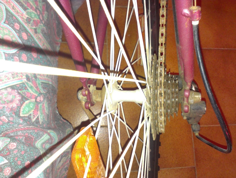

3) non ho misurato lo spazio che c'è nella ruota posteriore, ed adesso non ho modo di misurarlo, la bici si trova a qualche km da me, posso rischiare ad ordinare? è frequente che lo spazio non sia sufficiente?

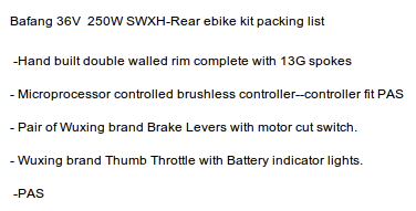

Ma i motori Gbk come sono? qualcuno li ha provati? questo kit mi sembra abbastanza economico (completo di batteria):
http://www.greenbikekit.com/index.php/24v-250w-gbk100r-electric-bike-kit-with-bottle-battery.html
altrimenti questo Bafang Swxh da raggiare:
http://www.greenbikekit.com/index.php/electric-motor/rear-bldc-1/swxh.html
a proposito, quanto costa far raggiare un motore da un biciclettaio in Italia?
oppure il cute:
http://www.bmsbattery.com/ebike-kits/426-250w350w-q-85100sx-motor-e-bike-kit.html
Non ci sto capendo più niente :(
Quale prendo? vanno bene questi? per le mie esigenze?

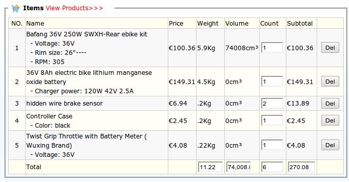

Ho trovato il kit Swxh a 100euri su elifebike.
Ho fatto la lista della spesa:
53 KB
Sto acquistando anche i sensori da applicare sul freno, per mantenere le leve originali, e non uscire pazzo con la leva del cambio.
Può andare il tutto? mi sono dimenticato qualcosa?

Bradipo, a mio modo di vedere manca la centralina, quello che stai per ordinare è il contenitore... vuoto
Raleigh Dover Ltd 11v 2012
paolofrancescorossi
1174 Messaggi
Inserito il - 02/10/2012 : 20:26:55  Mostra Profilo Invia a paolofrancescorossi un Messaggio Privato  Rispondi Quotando
quoto eugenio manca la centralina ...
Il Kit inoltre è comunque illegale perchè:
1) c'è l'acceleratore
2) manca il PAS
3) il motore che hai scelto su ruota da 26" è in grado di sviluppare una velocità di oltre 60 Km/h !!!
A parte questo con la batteria da te inserita avrai un autonomia bassisisima in quanto nel tentativo di raggiungere i 60 km/h il motore assorbirà tutta la corrente che la centralina darà scaricando e probabilmente rovinando (vista la chimica) la batteria in pochissimo tempo il tutto fornendo in salita pochissmo aiuto.
In conclusione questo kit è molto lontano dalle tue richieste iniziali di aiuto in salita ed autonomia.

Ecco cosa succede ad essere disattenti... in realtà nn mi ero accorto che era a 305rpm... meno male che ci siete voi :)
A questo punto, visto che l'swxh a 210rpm già montato su cerchio in cina non si trova, mi butterei su questo:
http://www.elifebike.com/peng/iview.asp?KeyID=dtpic-2011-43-GRTP.234JT
o su questo:
http://www.greenbikekit.com/index.php/36v250w-gbk100r-electric-bike-kit.html
ho letto da qualche parte su pedelecs.co.uk che i motori gbk in realtà sono i cute, non so quanto sia vero.
Voi quale consigliate?
nel caso in cui prendessi il Cute, è meglio prenderlo a 24V ed alimentarlo a 36V? o tutto a 36V?
Quindi la batteria a bottiglia non va bene per il mio scopo?
Un ultima cosa, giusto per curiosità mia, perchè dite che nel kit che avevo scelto non c'è il pas e nemmeno la centralina? qui lo dice chiaramente:

Non conosco i cute ma pare che siano un pò debulicci c'è un esperienza di danieleconsolini ed altre nel forum che dicono ciò !!!
Se alimenti un motore da 24v a 36v questo girerà il 50% + veloce e quindi un 200 giri diventa un altra volta un 300 e siamo da capo.
La batteria a bottiglia che hai segnalato dichiara una correte massima di 10A un pò pochini anche per un kit legale (di solito la corrente continua supportata è pari al 50% della massima)
Per ultimo noi la valutazione sull'assenza della centralina l'abbiamo fatta su quanto da te postato in questo nuovo post c'è scritto che non solo c'è la centralina ma anche il pas ed l'acceleratore che quindi puoi non comprare separatamente.

Eh, ma mi sembra che se voglio spendere poco (e quindi acquistare dalla cina), e restare con una bici leggera, non ho alternative.
Ho visto che a qualcuno ha dato qualche problema, ma ho visto che ce l'hanno in molti qui sul forum, e molti lo usano tranquillamente.
Io vorrei l'swxh, ma purtroppo non si trova già montato su cerchio in Cina, e raggiarlo io, mi sembra un pò complicato.
Il bpm pesa quanto due cute.
Ho visto la realizzazione Stealth di Baffosardi: http://www.jobike.it/forum/topic.asp?TOPIC_ID=12215 mi piacerebbe creare qualcosa di simile.
Vorrei ordinare da elifebike, perchè si può scegliere la spedizione normale, no corriere, ed è gratis, anche se ci mette due mesi, non fa niente, tanto per adesso devo studiare, anzi, forse meglio se mi arriva tra un pò.
Non so se prendere tutto a 24v:
35,79 KB
Con il quale risparmiere un pò di spazio per le batterie, 1,8kg in meno del peso delle batterie..e 50 euro..
oppure tutto a 36V:
36,33 KB
Ma su questa scelta mi dovete aiutare voi...il 24 è sensored, il 36 è sensorless..
Rivedo anche un pò verso il basso le mie esigenze..4/5km giornalieri con qualche breve salitina..saltuariamente qualche passeggiata non oltre i 20/25km..bicicletta 14 kg, mio fratello 80 kg circa..
Spero che questa volta vada bene... Grazie a tutti comunque per la collaborazione..

Io mi limito a dirti che con le batterie andiamo decisamente meglio ... per quanto riguarda il kit io preferisco il 36V in virtù del 50% in più di energia nelle batterie (al prezzo del 50% in più del costo, peso e volume) ... quanto poi a sensored o sensorless non so che dire io mi sono trovato benissimo anche con il sensorless (BPM) però sul forum è decisamente preferito il sensored ...
