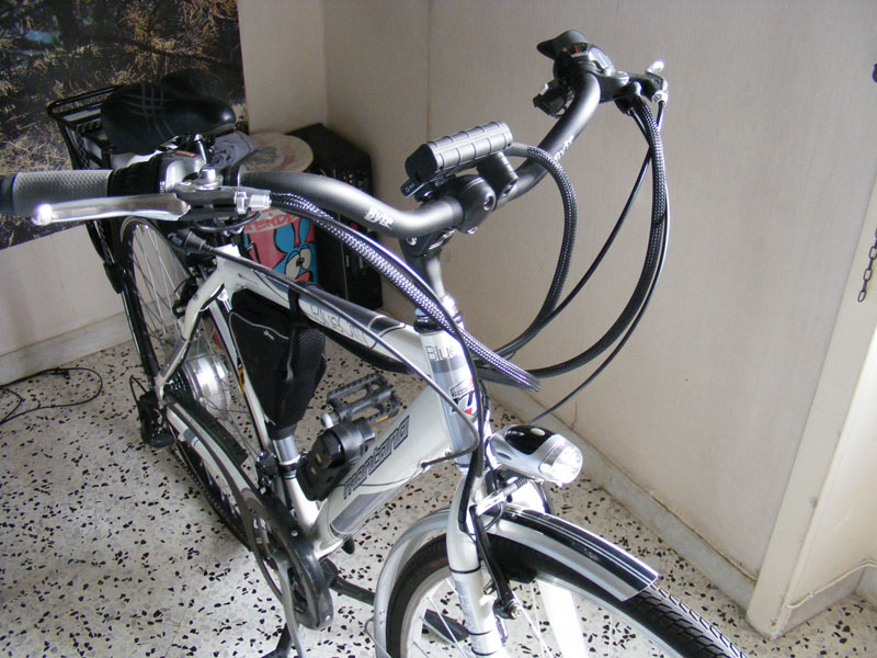

Ciao ragazzi lo scorso anno ho kittato la mia bici con un RH100:
http://www.jobike.it/forum/topic.asp?TOPIC_ID=10945

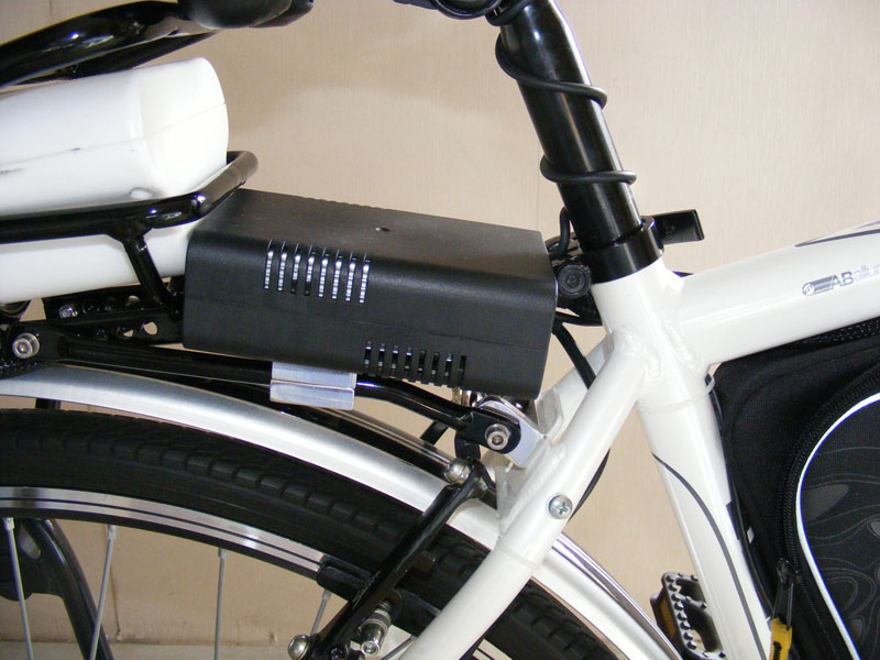

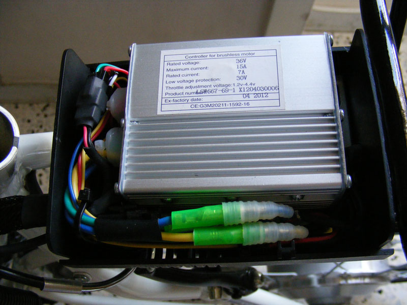

Dopo la rottura del motore a distanza di circa un anno ho optato per un kit BPM 250W by Alcedo, ecco i risultati seguono un pò di foto delle modifiche effettuate e un video dimostrativo :)

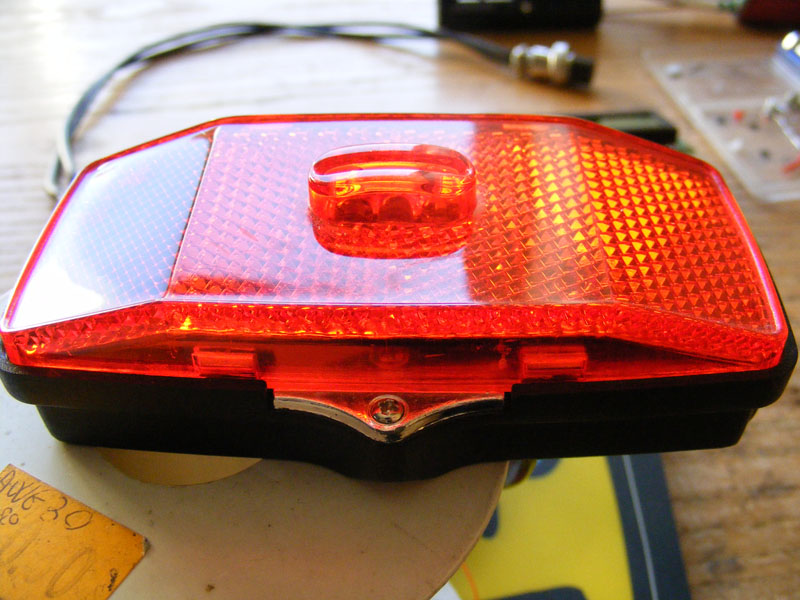

Il faretto anteriore è stato modificato, i led li ho sostituiti con 4 da 80.000 candele cadauno a luce calda.

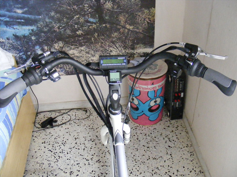

Le 4 batterie ministilo da 1100mA Ni-Mh che prima servivano ad alimentare il faretto ora fungono da batteria di backup per il Wattmeter.

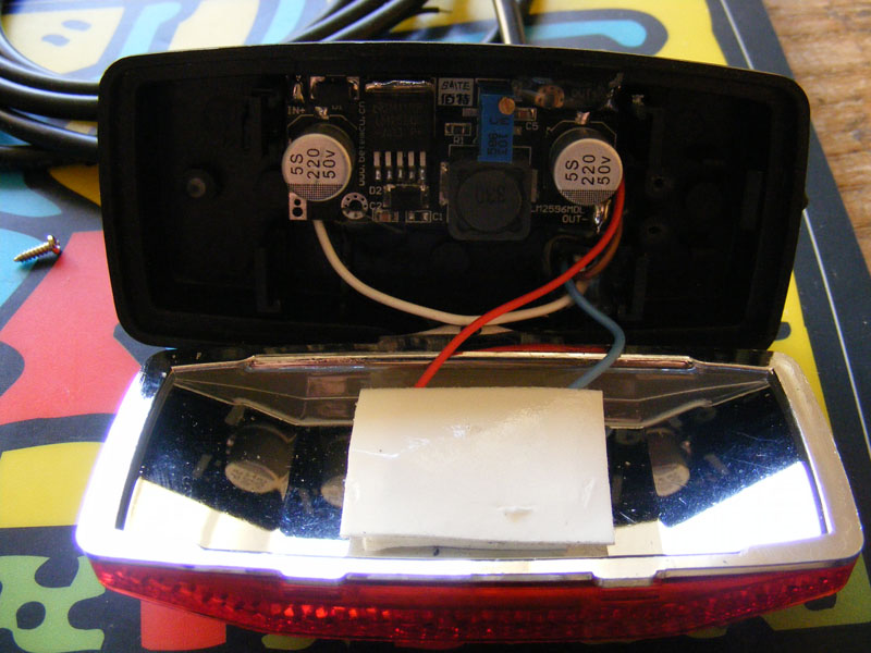

Nel faretto posteriore al posto delle due batterie stilo è stato alloggiato il regolatore di tensione DC-DC settato a 12V.
