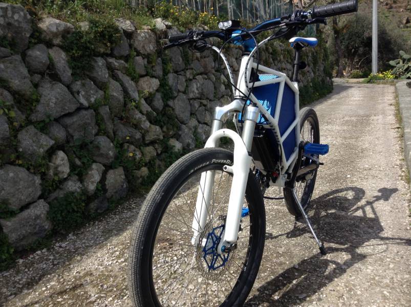

Inizio col presentarvi la mia seconda Sbaics su telaio GH Full,questa volta ho provato a Costruire una front senza eccedere troppo con la potenza e la velocità,la bici è usata solo per un tragitto su STRADA PRIVATA !!!
Inizio col dirvi che il motore è un 9C 7X9 su ruota da 24" alimentato a 18S 16Ah con centralina 18fet e pesa circa 26kg!
Con calma posto tutto i dati ,inclinazioni,passo,freni ,rapporti ,forcella, materiali e componenti vari ecc..

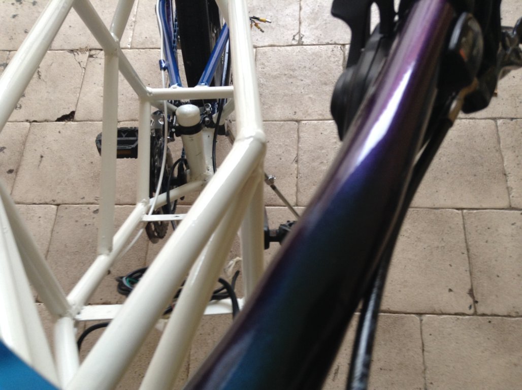

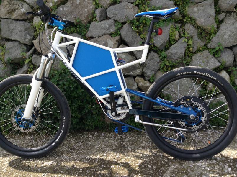

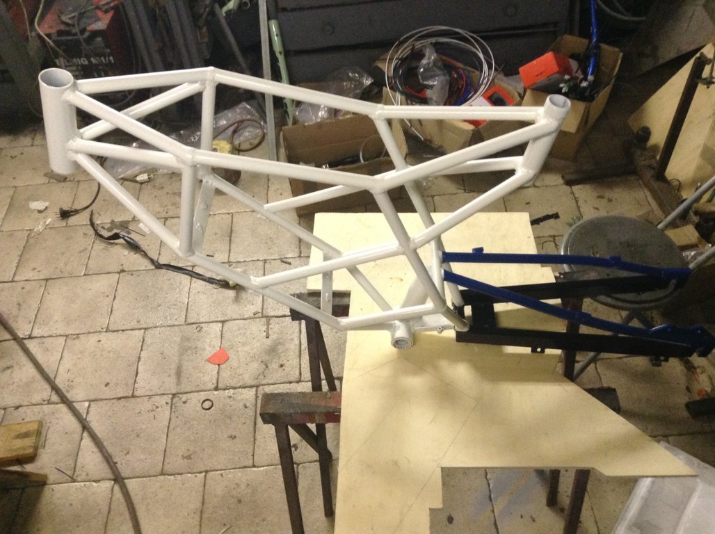

Inizio da telaio,dimensioni,materiale e peso!!
Ho scelto le inclinazini basandomi un pò sulle mie esigenze e la versatilità della bipa,inclinazione sterzo 67°,sella 74,5°,altezza movimento centrale 33,5cm,carro 44cm,passo corto 114cm,ho cercato di avvicinarmi alle geometri delle bici enuduro.
Il materiale da me scelto sia per la facile lavorazione,saldatura e verniciatura è l'acciaio o meglio la lega 25CrMo4 di media qualità!
Alcuni dimesioni dei tubi:cannotto sterzo 37mmx1,6mm ,cannotto sella 28,4mmx1,2 e il movimeto 68mmx3mm filetto inglese,tubi traliccio 16mmx1,2mm e traverse di rinforzo e rigidità tealio da 14mmx1mm.
Come peso ero partito bene restando a telaio nudo intorno ai 18kg,non è leggero ma ideale per il mio progetto,per qualche tempo ho anche pedalato senza il motore posteriore e non se la cava male!!
gianluigi08
1216 Messaggi
Inserito il - 29/03/2015 : 21:08:06  Mostra Profilo  Visita l'Homepage di gianluigi08 Invia a gianluigi08 un Messaggio Privato  Rispondi Quotando
Dopo aver saldato tutto in dima,ho sabbiato il telaio e verniciato col solito procedimento con vernici acrilica e un paio di mano di trasparente 2K,resistente agli urti e solventi!
Il bianco è perla,e il blu è opera mia con vernice triplo strato per riprodurre l'effetto blu ergal,il nero è cangiante come anche lo sterzo dalla inclinazione e dalla luce cambia colore dal verde passando per il blu al viola!

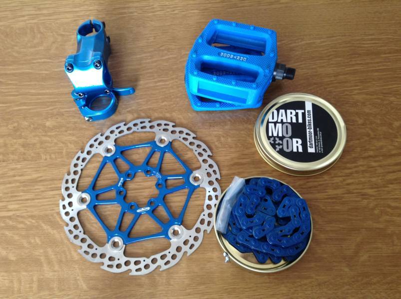

Riprendendo il discorso,passo alla parte dei componenti bici.

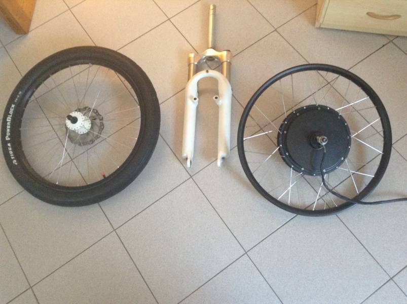

La maggior parte sono accessori Dartmoor:cerchi Fortress da 24" 36H doppia camera,manubrio Boogie Dirt Jump ,catena blu,pedali Stream Pro blu,attacco manubrio Trail FR.
74,31 KB
Per il resto la forcella è ad aria ,serie strezo FSA 1 1/8",dischi freni Hope Mini/M4 203mm e 183mm,gomme Tioga Powerblock 24 x 2.1,freni Formula Oro k18,pacco pignoni 7V 13/34,guarnitura 48/38/28,cambio Acera,cambio rapido 3x7V ,mozzo Bianco 36H ,guaine bianche,sella Velo e luce SolarStorm 3X!

Infine i raggi anteriori sono da 215mm spessore 2mm,quelli posteriori sono da 138mm spessore 2,5mm,entrambi i cerchi raggiati in 1A!

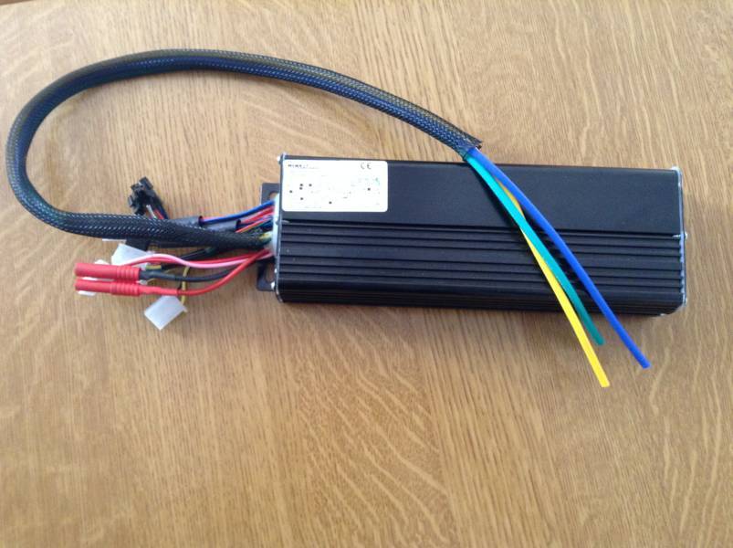

Il motore è un 9C 7X9 su ruota da 24" e devo dire che da tanta soddisfazione,con la centralina da 18fet Infineon è settata a 45A con diverse opzioni da regolare e può essere limitata anche a 250W.Diciamo che a piena carica la centralina lavora a 75V45A !!
Il motore non risclada ,la tenuta è buona ed i pesi sono ben distribuiti.
Per la regen/cutoff freni ho usato il solito sistema con un pulsante stop moto,ho montato la manopola gas simil Magura,un piccolo display per conoscere il voltaggio del pacco batterie.

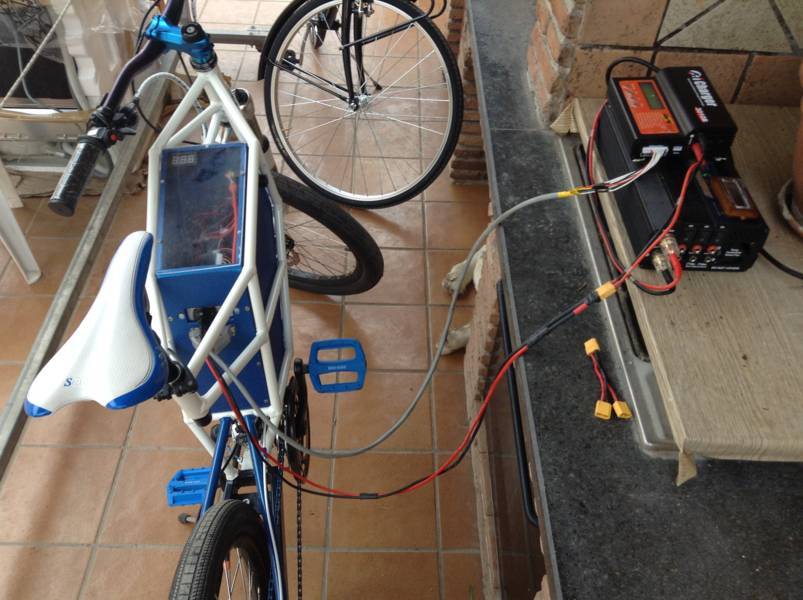

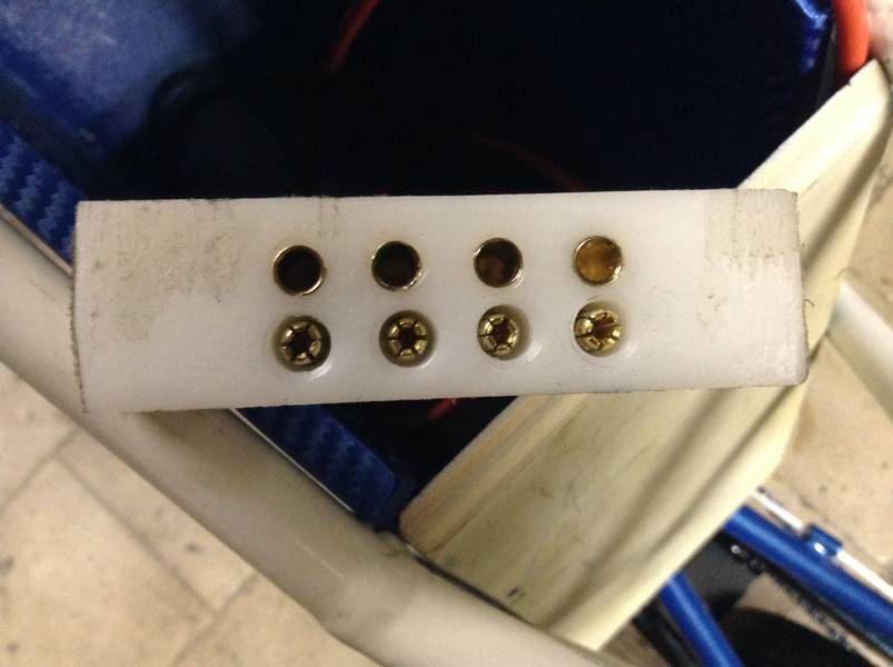

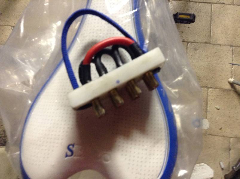

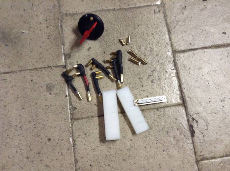

Per quanto riguarda la ricarica ho creato un sistema con delle placche di teflon facendo un paio di connettori con 5.5mm Bullet-Connector,uno per la marcia in serie ed uno per la ricarica in parallelo e un Db32 per bilanciare il tutto;è un sitema rapido e di facile utilizzo e posso adoperare un qualsiasi CB da 6S Lipo o in caso di necessità un piccolo CB da 25V ovviamente senza bilanciare!!
Il connettore è posizionato sul retro tra sella e box si nota sulla foto sopra !

Questa è la base di tutto,mi sono dimenticato di elencare lo staccabatteria e i vari connettroi tra cui xt60 a 3 poli.
66,87 KB
gianluigi08
1216 Messaggi
Inserito il - 21/04/2015 : 20:07:31  Mostra Profilo  Visita l'Homepage di gianluigi08 Invia a gianluigi08 un Messaggio Privato  Rispondi Quotando
Base "neutra"
37,88 KB
Base marcia ,connettori in serie.
46,6 KB

Questo è come appare il mio box batterie!
95,11 KB
gianluigi08
1216 Messaggi
Inserito il - 21/04/2015 : 20:16:08  Mostra Profilo  Visita l'Homepage di gianluigi08 Invia a gianluigi08 un Messaggio Privato  Rispondi Quotando
Postazione di ricarica !!
74,02 KB
65,33 KB

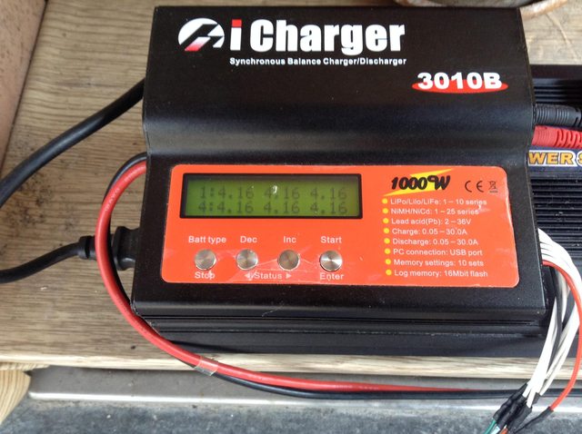

Ho risolto il problema principale che si prensenta nel momento della ricarica Lipo
un altra idea era quella di montare un Bms da 40/60A ma visto che ero già in posseso del CB3010B per Lipo ho sfruttato questa soluzione!

Infine la centralozza con i cavi sostituiti e la Regen attivata grazie alla aiuto del buon Garchofa!
61,12 KB
104,44 KB

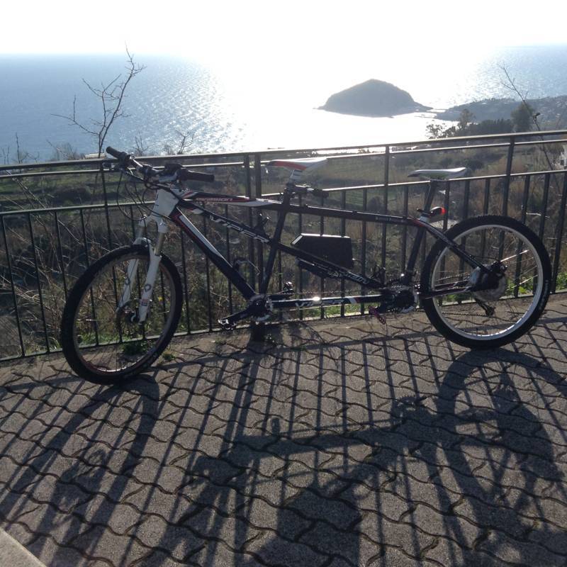

A breve farò un post sul Tandem Viper...1KW Bafang codice 14...
101,24 KB
