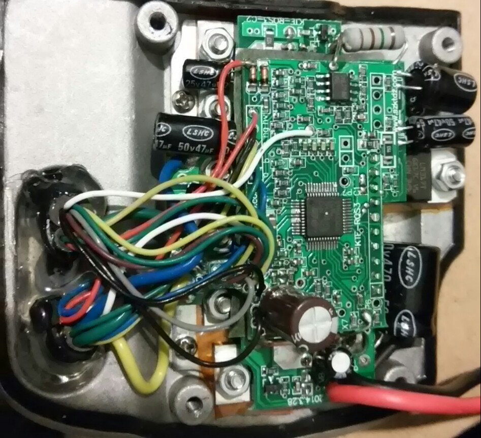

volendo si può invertire le fasi aprendo la centralina dissaldando i fili?
210,07 KB
Inserito il - 11/04/2015 : 21:37:51  Mostra Profilo Invia a Barba 49 un Messaggio Privato  Rispondi Quotando
Scusa, ma non fai prima ad invertire i cavi che dalla centralina vanno al motore piuttosto che aprire la centralina? Di solito bisogna fare vari tentativi, saldando e dissaldando sulla scheda rischi di fare danni!!!
Monkey50z
814 Messaggi
Inserito il - 11/04/2015 : 22:18:21  Mostra Profilo Invia a Monkey50z un Messaggio Privato  Rispondi Quotando
Mi sa che quel controller è quello nello zoccoletto della batteria con i cablaggi belli con i connettorini, Scannella mesi indietro cercava qualcosa del genere per un montaggio pulito tipo BBS.
La faccenda si complica...
Io piuttosto di operare sulla scheda farei la bruttura di tagliare i cavetti dei sensori e una volta trovata la combinazione giusta (sperando di trovarla solo giocando solo sui sensori), 3 belle giuntine saldate e termorestringente.

barba purtroppo questa centralina ha il cablaggio originale tutto su di un cavo con spinotto a 8pin tutto waterproof,mi era già successo con l'altro bafanghino che avevo,ho dovuto invertire il filo verde con quello giallo e il motore dopo l'inversione funzionava alla perfezzione,mentre prima faceva rumore e non prendeva giri,qui però il problema si amplifica,perché questo display è moolto più complesso di quanto pensassi,ha ben 5 impostazioni in p e 14 in c,dove puoi regolare di tutto,tranne invertire le fasi,quindi capisci che adesso non so se è la fase oppure è una questione di settaggio,ci fosse,qualcuno che l'ha già montato su di un swxh e mi spiegasse come l'ha settato sarei apposto.

si monkey ci hai azzeccato quella è una centralina tutta cablata come il BBS che è una figata però i cavi sono troppo lunghi rispetto al bbs e quindi capisci che mi da parecchio fastidio tagliare saldare una roba nuova cavolo!!!

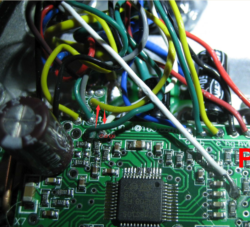

ciao monkey ho contattato bms battery e mi hanno mandato questa foto,secondo te cosa vuol dire che devo cambiare la posizione tra verde e giallo,oppure che devo saldarli insieme?fammi sapere grazie
932,78 KB
Monkey50z
814 Messaggi
Inserito il - 15/04/2015 : 23:06:14  Mostra Profilo Invia a Monkey50z un Messaggio Privato  Rispondi Quotando
Ciao, in rosso leggo change quindi sono da scambiare di posto tra di loro. Io farei un taglia e cuci, eviterei il distacco dalla scheda.
Che maledetti però, se lo sanno perchè non sistemano la cosa o mettono un foglietto dentro con scritto che in caso di problemi al PAS bisogna invertire i cavetti....

Ho letto un po' di sfuggita il post.In quei controller, almeno nella versione standard da esterno, i colori dei cavi sono quasi sempre sempre da scambiare e in assenza di uno schema,il pas può facilmente sembrare l'acceleratore.Sicuro di non avere invertito?

no tranquillo creatina non ho invertito i fili anche perché i connettori sono a prova di scemo hanno i colori in più hanno uno spinotto dedicato non sono i classici connettori delle centraline esterne qui è tutto cablato Come il BBS centrale,alla fine sono contento che funziona ma come dice monkey sti maledetti potrebbero mettere un foglietto dentro la scatola oppure scriverlo sul sito oppure farlo loro direttamente anche perché è una modifica facile e veloce adesso funziona sia l'acceleratore e pass insieme senza andare a swicciare il P4,per usare uno o l'altro grazie Monkey per tutti i consigli e l'appoggio morale,senza di te avrei buttato tutto nell'immondizia
