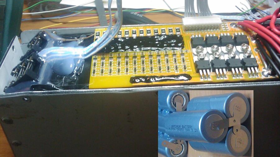

4140 Messaggi
Inserito il - 17/04/2015 : 19:32:11  Mostra Profilo Invia a giordano5847 un Messaggio Privato  Rispondi Quotando
Se vuoi ho questo BMS per 36V funziona era sulla mia vecchia batteria, te lo regalo se lo vieni a prendere.
Fatti fare la batteria adatta e risparmi il BMS (per LIPoFeP04)
84,36 KB
Inserito il - 17/04/2015 : 22:22:47  Mostra Profilo Invia a Barba 49 un Messaggio Privato  Rispondi Quotando
Il caricatore per batterie al Piombo da 36V carica fino a 43,5V, mentre una liIon da 36V non supera i 42V massimi e anche la logica di ricarica è diversa...
Il BMS lo devi acquistare e quello per LiFePO4 naturalmente non va bene per le LiIon, eventualmente fattelo mandare da Dennj stesso.
