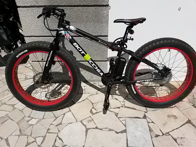

... iob l'ho finalmente finita stamattina....
200,5 KB

complimenti!

Bija complimenti!
Dettagliaci il progetto... tutto quello che hai dovuto fare x piazzare il BPM al posteriore.
Saluti.

... ragazzi, non ci sono grandi problemi a mettere un hub post. ad una fat da 170mm a patto che si stringa un pò il carro (io ho stretto 2cm). Direi che il problema più grosso è la centratura del cerchio sul mozzo/motore. Se avete cerchi come la Bottecchia (i nipples non sono allineati al centro ma su due file parallele) sarà necessario incrociare i raggi in modo di poterli tirare meglio e centrare il cerchio sul telaio. Io non ho ancora fatto questo lavoro ed ho il cerchio spostato a sx rispetto al telaio senza poter fare più nulla ai raggi, ma lo farò quanto prima. Ora avevo voglia di provarla sulla sabbia asciutta ed ho preferito andare avanti con il lavoro. Il disco freno ovviamente va spessorato sul mozzo in modo di farlo arrivare alla pinza che ovviamente va montata per ultima dopo aver stretto il carro con la ruota.
La centralina la volevo montare in una sottosella che avevo ordinato, ma poi grazie a Frankpastello che me lo ha regalato, ho preferito inserirla nel contenitore in basso tra ruota e tubo verticale. Ho dovuto fare mille adattamenti alla scatola ed era sicuramente più pratico l'"astuccio" in similpelle che avevo montato provvisoriamente con 3 fascette, comunque "pulito" e morbido. Se non vi spiace vedere i cavi lasciatela scoperta che è sicuramente meglio per farla raffreddare, ma io odio vedere fili volanti.
La bici è divertentissima sulla sabbia e non ha ostacoli .... mi chiedo solo come si possa credere di divertircisi senza motore!!!!

non è difficile saperlo... la bici costa 799€ + kit 48V500W Bafang 300€ (dipende dove scegli di comprarlo) + batteria €400 (anche questa dipende cosa compri), quindi totale 1500€. Devi però fare da solo, altrimenti includi anche la manodopera. Ciao

....scusami, ma io non ti ho consigliato nulla!!! avevo disponibile quel motore ed ho montato quello. Se avessi dovuto comprarlo avrei acquistato un hub specifico per fatbike che fa la Bafang, anche se poi non si potrà utilizzarlo con altre bici vista la larghezza.... ma è fatto apposta per la fat quindi Ok.
Se non sei praticissimo, ti consiglierei un motore centrale BBS01/02 che ha la centralina integrata pas integrato e cablaggi obbligati ed è facilissimo da montare. Lo puoi trovare in Italia da Marco (Alcedo) o da altri (con prezzi abbastanza simili) oppure in Europa da Eclipse (senza modifica per fat). Non ti consiglierei l'acquisto in Cina visto il rincaro del dollaro ed eventuali imprevisti che potrebbero intervenire (garanzia, tasse doganali,iva, ecc).
In quanto al montaggio a pagamento, ti ringrazio per la stima, ma il mio è un hobbie, un piacere e non una professione quindi non voglio problemi e non monto niente per nessuno, nemmeno per i miei amici. ciao

... Direi che il problema più grosso è la centratura del cerchio sul mozzo/motore. Se avete cerchi come la Bottecchia (i nipples non sono allineati al centro ma su due file parallele) sarà necessario incrociare i raggi in modo di poterli tirare meglio e centrare il cerchio sul telaio.....
Scusatemi se mi quoto, ma è per Depis o Poggio o altri che vogliono mettere hub alla Fat.
Era più facile di quanto credessi: senza dover incrociare i raggi ed ordinarli di una misura non calcolabile se non a spanne, ho provato ad infilare i raggi sul mozzo/motore tutti dalla parte dei pignoni in modo di poter spostare il motore dalla parte del disco. Spessorando ovviamente diversamente l'asse (nulla dalla parte pignoni 9v e qualche mm dalla parte opposta) ho centrato il cerchio sul telaio stringendolo solamente di 2cm (quindi 150mm). Ora il cerchio è centrato e i 2 bulloni tirano bene fruttando tutta la filettature dell'asse.

Bella bici....mi sembra che abbia cerchi da 32 raggi però... quindi per montare un hub per prima cosa devi acquistare un cerchio da 36 raggi.
Visto che il cerchio lo devi acquistare, cercalo con fori dei nipples allineati al centro e non su 2 file come nei cerchi Bottecchia, questo ti semplificherà non poco la centratura. Non so chi lo vende in Europa, ma la Bafang (8fun) produce un hub apposito per fat bike. Io comprerei quello senza restringere il carro posteriore ma puoi montare, con i dovuti adattamenti, anche un motore normale purche abbia un asse abbastanza lungo.
Io ho adattato un BPM 500W HS, ma non credo che avrai grandi difficoltà anche con altri motori di altre marche... potresti montarne uno con centralina interna che ti semplifica molto la vita e ne guadagna anche l'estetica.
Se hai già 2 BBS però, perché non montare uno di questi con la modifica per fat Bike?????
