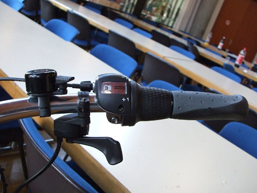

Quest'oggi ho dato uno sguardo alla galleria fotografica del sito della Flyer (http://www.greenlinemobility.it/). Ci sono tutti i nuovi e vecchi modelli, da ammirare : http://www.nosmog.de/foto/index.html
Sono rimasto un pò sorpreso dal notare la foto di una leva posta al manubrio di una flyer che, secondo la didascalia, dovrebbe far raggiungere i 6 km./h senza pedalare:
140,57 KB
La relativa didascalia recita:
la leva che consente di
trasportare la bici fino a 6 km/h
senza pedalare.
Pensata per aiutare le persone
anziane a salire le rampe dei box o
ad attraversare zone pedonali
senza affaticarsi nello spingere
la bici
Mi sembra evidente che, secondo la normativa italiana, questo funzionalità è palesemente in violazione al dettato prescrittivo dell'articolo 50 del C.d.S., essendo quella tipica di un ciclomotore.
E' palese anche l'escamotage citato nella didascalia di "trasportare la bici fino a 6 km/h senza pedalare" e non circolare (che è vietato ma non impossibile con tale optional) e verrebbe da chiedersi: "Ma quanto pesa una Flyer?".
Qualcuno obietterà: le povere persone anziane che devono salire la rampa dei garage senza faticare utilizzerebbero questa funzione in un luogo privato e quindi al di fuori del C.d.S. (art. 46 del C.d.S.).
Ma perchè utilizzare questa funzione avendo a disposizione una mitica FLYER che fa partire il motore al minimo accenno di pedalata e col cambio regolabile anche da fermo ?
A voi la parola....

tino, io come sai da "questioni giuridiche" metterei un punto interrogativo al tuo titolo... ma sono d'accordo nel non vedere un particolare vantaggio di questo dispositivo su una flyer: in effetti è un dispositivo adottato abitualmente da bici con motore al mozzo - estelle e schachner in germania, per esempio, o ezee in inghilterra, per consentire di raggiungere senza fatica la velocità di equilibrio e di avvio dell'assistenza alla pedalata (anche bionx se non sbaglio ha un optional di questo genere)... su una flyer, che come tu giustamente dici non ha alcun problema di avvio, l'unico vantaggio molto modesto che vedo è nella possibilità di portare la bici al proprio fianco, per esempio in un'area pedonale o per chiacchierare con un amico, con la bici che si spinge da sé... ma anche in considerazione della leggerezza di queste bici mi sembra davvero poco utile: immagino che la flyer lo abbia introdotto per competere senza problemi anche in quei mercati, come quello tedesco, dove - grazie a un'interpretazione esplicitamente favorevole di una legge identica che recepisce la medesima direttiva europea - questi dispositivi sono standard sulle bici di livello più o meno elevato
Semplicemente, per poter trasportare agevolmente la bici "a mano", nelle zone dove, appunto, non è possibile poterci stare sopra.

ma sei sicura che la semplice esistenza del dispositivo non ponga alcun problema al conducente italiano con i vigili eccetera?
a proposito: ho visto sul forum della greenline che state importando le ezee... è vero? se è così bel colpo! sono bici molto apprezzate e ideali da affiancare alla flyer, in quanto rispondono a una concezione completamente diversa... ci dai poi in un thread separato tutte le informazioni?
Caro Elle,
la legge viene spesso interpretata in maniera arbitraria anche da chi dovrebbe conoscerla alla perfezione. A Parma ad esempio la bici con l'acceleratore è tollerata benissimo e sono veramente pochi quelli che pedalano.
Se la bici viene usata da terra (intendo sospinta restando giù, a piedi), non può essere interpretato l'uso di un ciclomotore perchè viene trasportata (spinta).
Oltretutto l'acceleratore fino a 6 km/h non dovrebbe dare problemi, è un po' come se si spingesse un ciclomotore senza indossare il casco. E' curioso anche l'escamotage che ha adottato Segway con il quale si può circolare come un pedone fino a 6 km/h ma che viene normalmente utilizzato a 20 km/h da vigili, polizia e carabinieri!
Come dici tu, Flyer deve stare al passo con i modelli Europei che adottano questo dispositivo praticamente di serie.
Nel caso di Flyer, invece, la leva che consente di raggiungere i 6 km/h per agevolare il trasporto della bici, è un OPTIONAL, richiedibile solo sui motori Premium 2007, quelli con motore da 250 W.
Buona serata

figurati, io sono un sostenitore di questo dispositivo (non tanto sulla flyer, che ne ha poco bisogno e quindi giustamente lo prevede solo come optional, ma sulle bici con motore al mozzo), che mi sembra del tutto ragionevole e intelligente... mi preoccupa solo l'assenza di una indicazione univoca in termini legali... credo che tino (che sostiene un'opinione diversa dalla mia) abbia opportunamente scritto per chiarimenti al ministero dei trasporti... speriamo che rispondano

Anch'io vedrei favorevolmente questo tipo di funzione.
Tuttavia, credo che l'attuale normativa in Italia non lo consenta, in maniera estremamente chiara.
Sto ultimando il quesito che invierò, credo, mercoledì prossimo.

Quello che non capisco è se il dispositivo si accorge se sono in sella oppure no:
se non se ne accorge, lo posso usare all'avvio e ricadiamo nei limiti legislativi
Oppure il dispositivo fornisce energia sufficiente per la bici "scarica" ma non per avviarla con il ciclista a bordo
Lycia hai tempo e voglia di chiarirmi la cosa?
Inserito il - 01/05/2007 : 00:15:25  Mostra Profilo Invia a elle un Messaggio Privato
no, io credo che il dispositivo debba poter funzionare con me in sella all'avvio, se, come mi pare di capire, il concetto è lo stesso di quello che c'è sull'estelle e le altre concorrenti di rango della flyer...
il punto è per la flyer il dispositivo è un optional che si può aggiungere con sovrapprezzo e anche in termini di utilità è davvero molto "opzionale", perché su una bici che coniuga leggerezza e avvio immediato non se ne sente la mancanza
sulla estelle e simili e anche sul bionx invece, secondo me fa una vera differenza nell'uso il fatto di non dover aspettare di fare un certo sforzo fisico perché si abbia l'avvio del motore: il fatto che in italia questo dispositivo non sia esplicitamente permesso come in altri paesi europei o al limite, se è davvero così, che sia perfino esplicitamente non permesso è un ostacolo serio alla diffusione di alcune eccellenti bici elettriche - per questo anch'io mi sono fissato su questa questione... già la legge europea è un po' stupidotta: che ne dobbiamo dare pure un'interpretazione restrittiva significa farci del male!

Stiamo attendendo l'arrivo delle prime bici dotate di questo optional.
Da quello che ci riferiscono dalla Svizzera, il dipositivo si attiva solo se non si è in sella, ma ovviamente, e come sempre, esisterà la possibilità di modificarlo!,
