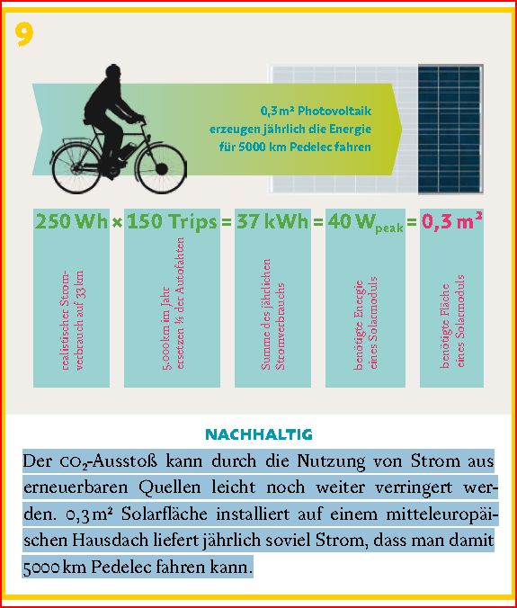

Inserito il - 30/08/2012 : 17:21:16  Mostra Profilo Invia a dipigi un Messaggio Privato
Quanto pannello ti serve per scorazzare un anno con la tua Kalkhoff?
Pensando a Co2 e ipotizzando che percorra 5000km anno l'istituzione europea Gopedelec ha elaborato questo grafico:
88,21 KB
Der CO2-Ausstoß lo traduco "il grande Claudio02"
Pensa Claudio solo 0,3mq di pannello per scorazzare per 5000km (dico cinquemila ) .
