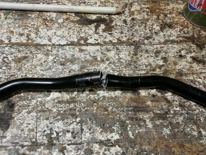

Il fatto è successo ieri mentre andavo al lavoro, sulla strada che faccio sempre. Venivo giù allegro sulla discesa e stavo frenando al semaforo rosso quando ho sentito la bici rallentare ma il mio corpo continuava ad andare avanti. Ero sicuro di finire a terra quando mi accorto che il braccio sinistro è saldamente ancorato al resto della bici, e grazie ad esso riprendo la corretta postura e mi fermo. Sono rimasto due minuti inebetito a guardare il manubrio rotto, poi sono ripartito guidando con un braccio solamente fino al più vicino biciao a prendere una nuova asta del manubrio (stavolta in acciaio anche se pesa una tonnelata) e l'ho subito montata.
Se vi va di vederlo metto un videoclip girato da me alcuni mesi fa e al minuto 2.06" si vede dove il luogo dove si è spezzto il manubrio.
Pesi particolari non ce n'erano, a parte il contachilometri e il cruscottino del panasonic e il borsello che si vede anche nel video. Devo dire che a volte appendo la busta della spesa ma si tratta di qualche chilo di roba, non certo di decine di kg altrimenti non ce la fare a condurre la bici.
Non credo che il manubrio fosse difettoso ma, come dice claudio, il mio peso e i vari fuoristrada fatti un passato e l'assenza della forca ammortizzata hanno concorso al logorio che ha spezzato il manubrio.

solo un difetto del materiale può portare a un cedimento simile , i manubri da dh son meno spessi e più larghi , ne ho visti di piegati dopo urti contro alberi o cadute rovinose, ma mai così.
marco
Di sicuro hai più esperienza di me nel giudicare un fatto del genere. Posso solo dire che sono ormai a quota 8000 km e la bici è stata spesso messa alla frusta (basta vedere le vibrazioni che riceve sul mio video a causa delle buche).

scherzi a parte possono essere anche quelle staffe, se ti hanno sorretto dopo la rottura vuol dire che erano ben serrate e se non erano allineate perfettamente sul tubo può darsi che lo tenevano in tira

@gabyzio : ma dai due staffe in plastica non possono assolutamente causare nulla al manubrio, possono al limite aver salvato iw6cpk dalla caduta tenendo almeno un poco attacato il manubrio destro.
@iw6cpk . fai due belle macro delle due parti della frattura ...
il manubrio aveva una marca o era anonimo ?
scommeto che non avrà nessuna marca, sarà qualche pezzo di componentisca cinese da 1 dollalo , fatto con allumino riciclato e estruso troppo freddo
il diametro è 25.4 , 26 o 31.8 ?
non c'è bisogno di usare un manubrio in ferro, basta prenderne uno di un onesto alluminio , 35 euro o poco più e passa la paura
marco

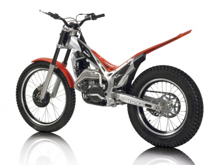

io avevo questa e non era raro spezzare esattamente nello stesso punto della tua. quando montava il traverso non succedeva mai..poi alla beta hanno voluto fare i fighi...penso che la prossima bipa, forte della tua esperienza che giustamente hai condiviso con noi, monterò il manubrio in acciaio.

Il manubrio è da 25.4 e anonimo.

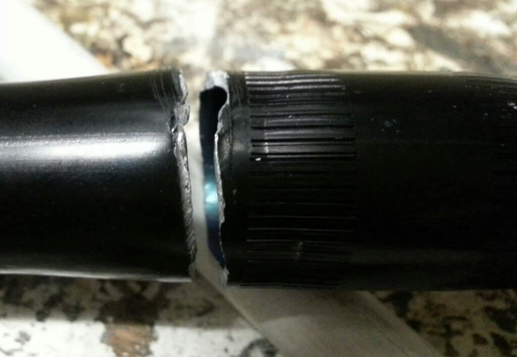

Mannaggia ho fotografato al contrario, nel senso che la vista del manubrio è capovolta sotto sopra

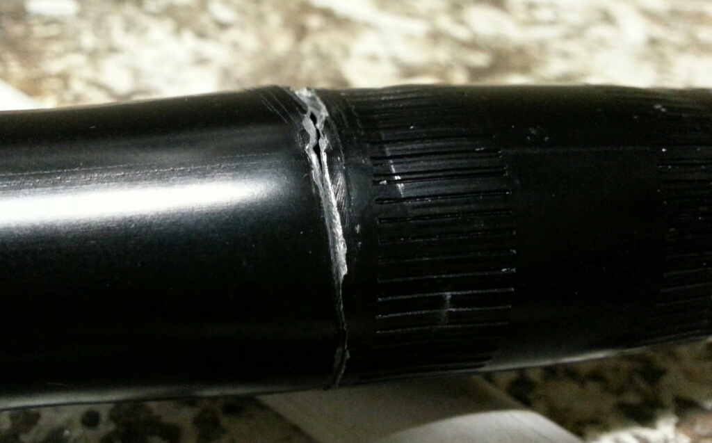

@claudio02 : il manubrio sembra in std 25,4 , si sono usati da sempre anche in dh, non si piegavano come non si piegano quelli più moderni con l'attacco oversize da 31,8
@bengi : dove era serrato dalla pipa è segnato (si vede in una foto) ma il cedimento è stato qualche millimetro in fuori e non sembra dipendere dal segno
non ha nenache segni di ossidazione sulla rottura ...
sembra che iw6cpk abbia semplicemente passato il limite di resitenza strutturale del pregiato alluminio da pentole riciclate con cui era fatto

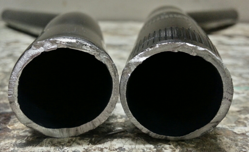

E non era nemmeno sottile sembra oltre i 2mm guardando la foto ; però sembra anche che lo spessore non sia uniforme sulla circonferenza ...

Non so che marca fosse il manubrio. Ho ricontrollato la rottura perché in effetti dalle foto sembrerebbe che la spessore sia molto variabile. In reslta è molto costante nonostante quello che sembrerebbe dalle immagini

senz'altro è stato stretto troppo, si vedono i segni dove ci sono le righe antirotazione.
ma si vede anche che ha ceduto ben dopo dove l'attacco aveva segnato il manubrio.

iw6cpk, questa ottima documentazione fotografica andrebbe mandata a quelli di Kalkhoff, che se hanno un minimo di gestione della qualità dovrebbero rivede come fanno i manubri se non organizzare un richiamo prima che qualcuno dei suoi clienti si ammazzi da qualche parte...
