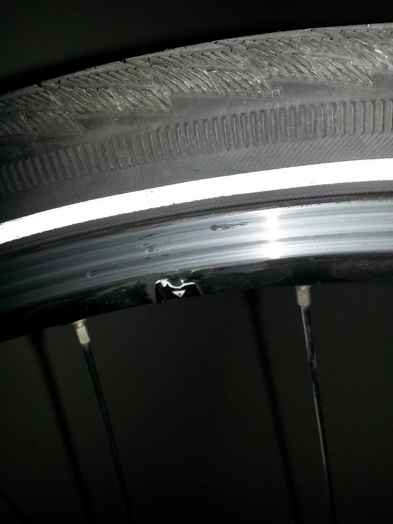

Inserito il - 03/09/2013 : 18:51:11  Mostra Profilo Invia a iw6cpk un Messaggio Privato
Che sono niubbo lo sapete già e non c'è bisogno che ve lo ricordo (nonostante i miei 2000 messaggi-ops! lo noto solo ora ).
Detto questo, ho dato un'occhiata proprio per sbaglio al cerchio anteriore della proconnect che ha ormai 11.000 km. L'indicatore di usura si vede appena ma al tatto non si sente nulla. Il fianco del cercio appare quasi scavato nel punto di maggior contatto con lo zoccolo.
Inolte noto che nel fianco del cerchio ci sono dei forellini a distanze regolari l'uno dall'altro, ma questi sono abbastanza profondi da non essere spariti come è successo alla linea che indica l'usura sul cerchio.
Quanto mi rimane prima di finire a terra con la camera scoppaita?
Qualcuno conosce l'utilizzo dei forellini sul fianco del cerhio?
Ed ora un po di sfogo personale su ste bici tedesche e svizzere che montano cerchi belli e performanti ma maledettamente sconosciuti. Il cerchio anteriore della proconnecr è un WORM UP della blackjack 622x17c e non c'è biciaio che si prenda la responsabilità di indicarmente uno equivalente per poi raggiarlo sul vecchio mozzo. Sulla rete de 'sti cerchi non c'è quasi nulla.
Mi sono fatto una cultura sulla raggiatura e sui cerchi e qui va a finire che tocca comprarsi un centraruota e aprire un'officina a sottocasa

...Qualcuno conosce l'utilizzo dei forellini sul fianco del cerhio?
tirando a indovinare io ho sempre pensato che servissero per fargli accumulare dentro la gomma dei pattini dei freni per farli frenare meglio (gomma con gomma penso che faccia più attrito che gomma su metallo)

gigi35 ha scritto:
Messaggio di iw6cpk
Grazie Gigi per il suggerimento. Metto comunque un'immagine dei forellini in questione.

I forellini sul cerchio sono l'equivalente di quelli che puoi osservare sui dischi dei freni, e servono solo per togliere la sporcizia e l'acqua dai tasselli dei freni, portandoli verso la periferia, come puoi notare dal modo in cui sono stati eseguiti.
Non mi era nemmeno passato per la testa che potessero servire per una cosa del genere, ma ora che me l'hai spegato direi che era lampante

Messaggio di iw6cpk
L'indicatore di usura si vede appena ma al tatto non si sente nulla. ...è un WORM UP della blackjack 622x17c
Daniele ma se il cerchio è questo il canaletto non c'era neanche in origine...
Inserito il - 05/09/2013 : 18:44:15  Mostra Profilo Invia a iw6cpk un Messaggio Privato
Ciao Gianfranco,
Il cerchio parrebbe quello a parte i colori.
Mi hai fatto venire il dubbio
Se però guardi la mia foto piu sopra si nota una riga piu scura continua che attraversa uno dei forellini sul cerchio. Quella riga c'è su tutto il cerchio e attraversa anche gli altri forellini sparsi lungo il cerchio ma che nella foto non si vedono. Attraversa sempre il forellino più in basso, quindi direi che è una linea realizzata ad hoc dal costruttore.
La funzione credo sia quella di indicatore di usura anche se in effetti anche l'altra ruota, quella con alfine 8, che è sicuramente piu nuova, mostra tale linea ma al tatto non si sente.
ti metto la foto di un particolare della ruota con alfine da 8
312,56 KB
Al tatto non si sente la scanalatura ma di certo non ho la sensazione di sentire il fianco del cerchio leggermente concavo come nel cerchio anteriore.

La settimana scorsa ho ordinato da Bike Hof il cerchio mavic sicuro che lo avrei ricevuto in tempo per andare al sellaronda. Ad oggi nulla. Ho scritto a bike hof (su ebay) ed è venuto fuori che avrebbe sbagliato indirizzo di spedizione e la ruota gli è tornata indietro. Oggi l'ha rispedita stornandomi il costo delle spese di spedizione in segno di scuse. Troppo tardi per montarla prima del sellaronda. Pazienza.
Nel frattempo sono riuscito a raggiare il nuovo cerchio mavic xm719 sulla flyer. Non è difficile se si prende di riferimento com'è raggiato il vecchio cerchio
Il problema è che i raggi spuntano fuori dal nipple di un paio di mm (il nuovo cerchio ha il diametro un pelo piu piccolo del vecchio)..spero non scoppi la camera d'aria
36483 Messaggi
Inserito il - 13/09/2013 : 09:20:38  Mostra Profilo Invia a Barba 49 un Messaggio Privato
Se hai un cerchio a doppia parete non ha importanza che i raggi sporgano dai nipples, tanto con la fascia apposita la camera d'aria non riuscirà mai a raggiungerli, casomai stai attento che le filettature sui raggi non siano completamente impegnade dai nipples, altrimenti ti sembrerà di avere tirato bene i raggi ma sarai solo arrivato alla fine della filettatura!!!
