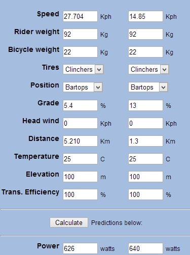

I dati:
Distanza Garmin: 5,210
Tempo: 11 minuti e 17 secondi (677 secondi)
Velocità media = 27,704 km/h
Dislivello Garmin: 264 metri - Dislivello SALITE.CH: 288 metri
VAM: 1.403 (prendo sempre per buono il dato Garmin)
Rapporti: 46 x 17 e 46 x 15, assistenza Turbo (250%) mai avvertito cali di potenza.

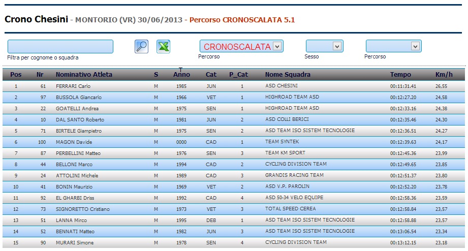

Il tempo migliore della cronoscalata organizzata da Chesini è stato di 11 minuti e 31 secondi, uno che ha la mia stessa età ha fatto 13 minuti e 35 secondi
Frullando i dati nel bikecalculator escono 626 watts di potenza che diviso 3,5 dannno 179 le mie gambe e 447 il Bosch, come mi insegna Bengi potenza alla ruota (spero che Bengi legga ed eventualmente corregga).

La classifica della cronoscalata (i primi 15)
185,1 KB
I dati del bikecalculator (a sinistra Pian di Castagnè, a destra Cardiologo)
55,09 KB

@Flavio, a me viene una potenza totale un po' inferiore:
Pt = 114x9,81x0,39+155 = 591,1
Potenza del ciclista:
Pc = 591,1/3,5 = 168,9W
Potenza del motore alla ruota):
Pm = 168,9x2,5 = 422,2W
Comunque sono valori molto vicini a attendibili in quanto questo calcolo teorico è molto semplificato e non tiene conto delle moltissime variabili che possono incidere sula potenza effettiva alla ruota. Direi che 20-30W in totale non cambiano la sostanza delle cose e possono rientrare nel margine di approssimazione dei calcoli a tavolino!
Morale del discorso: anche con questa cronoscalata si conferma il fatto che sei un ciclista molto bene allenato e che il tuo Bosch spinge in modo incredibile! Questo si vede bene confrontando la tua velocità media di ascesa (quasi 28Km/h) con quella di Pix (22Km/h): la differenza è abissale! Su poco più di 5Km di salita avresti dato al Pix un distacco di circa 3 minuti!
Tu avresti vinto la cronoscalata e Pix si sarebbe classificato al 53° posto ...
Interessante il confronto tra le due cronoscalate (Pian di Castagnè e Cardiologo) molto diverse: la prima decisamente più lunga ma avente una pendenza media molto contenuta (5,4%), la seconda molto breve ma avente una pendenza media allucinante (13%). Se si confrontano solo le VAM molto diverse (1.404 la prima e ben 1.920 la seconda) potrebbe sembrare che la seconda scalata sia stata fatta con una performance di molto inferiore alla prima, ma in realtà così non è. Basta infatti osservare che i valori delle potenze totali sono molto prossimi (626 e 640) il che sta ad indicare che in realtà le performances atletiche e motoristiche sono perfettamente allineate.
Da ciò si evince che la VAM da sola non può essere un parametro di valutazione obiettivo, in quanto il suo valore (a parità di prestazione) tende a crescere rapidamente all'aumentare della pendenza della salita affrontata...

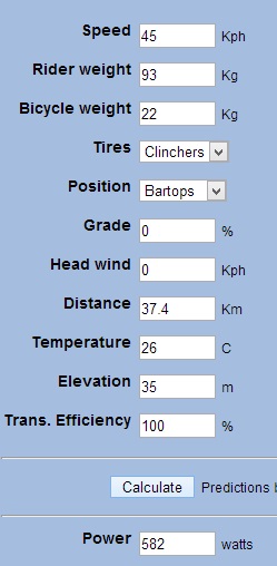

Bengi, la prossima settimana penso di fare questo test:
percorso completamente pianeggiante, assistenza 250%, pedalare fino a che si esaurisce la batteria.
A quel punto dovremmo avere risposta sia per quanto riguarda la potenza erogata che i consumi.
Sbaglio?

Inserito il - 15/08/2013 : 21:53:13  Mostra Profilo Invia a Bengi un Messaggio Privato
Sbaglio?
Però mi sorge un dubbio: non è che viaggiare per un'ora al 250% e far tirar fuori al Bosch tutti i 400 Wh faccio un bel arrosto?
Sì, penso che la prova potrebbe essere interessante per valutare potenza, consumi, rendimento, coppia, ecc. ...
Per limitare i problemi di surriscaldamento, ti consiglio di eseguire il test di prima mattina (verso le 6:30) quando la temperatura ambiente è più accettabile. In ogni caso credo che il Bosch, come tutti i motori, abbia una protezione termica che interviene in caso di temperature pericolose... quindi non dovresti correre questo rischio, anche perchè la prova avrà una durata ben inferiore all'ora!
Devi fare attenzione al vento: anche una semplice brezza contraria o a favore potrebbe falsare i risultati del test. Evita quindi giornate anche lievenente ventose...
Poi devi cercare un tratto di strada pianeggiante di 30-35 km (questa dovrebbe essere la distanza totale) col minor numero possibile di intersezioni per limitare gli stop e le conseguenti ripartenze che complicano il calcolo dei consumi. Anche i freni dovrebbero essere usati il meno possibile ...
Ti devi preparare psicologicamente ad una prova di circa 40-45 min. da percorrere alla velocità di crocera (più costante possibile) di circa 45Km/h. Eh sì, non sarà una passeggiata, ma bensì una crono assai impegnativa ...
In bocca al lupo!
P.S. Nei dati ricordati di registrare anche la cadenza media di pedalata che è molto importante per i vari calcoli che potrei fare, e cerca di pedalare agile! (ma questo lo sai già!)
PedaloPiano
515 Messaggi
Inserito il - 15/08/2013 : 22:26:41  Mostra Profilo Invia a PedaloPiano un Messaggio Privato
La strada sarà un rettilineo di 10 km con 5 rotonde, che ripeto 4 volte se la batteria dura. Tempo fa ho già fatto un esperimento su quella strada, tenendo una media di 41 km/h in assistenza 200% ma per soli 30 km ed avevo avanzato 1 o 2 tacche, adesso non ricordo.
Per la cadenza purtroppo non so cosa sia successo al sensore del Garmin ma non funziona bene e l'ho temporaneamente tolto.
Comunque userò un solo rapporto, 46 x 11; la cadenza media la potremo ricavare dopo no? Dovrò anche misurare un giro esatto di ruota perché le gomme che monto fanno sembrare la bici una 27.5" più che una 26"
Inserito il - 15/08/2013 : 22:59:41  Mostra Profilo Invia a Bengi un Messaggio Privato
Sì, se usi sempre lo stesso rapporto e misuri esattamente la circonferenza della ruota, la cadenza media si può ricavare in base alla velocità media che verrà registrata....
In tal caso il cadenzimetro non serve in quanto la cadenza di pedalata dovrebbe assestarsi intorno alle 90/min che mi sembra ottimale.

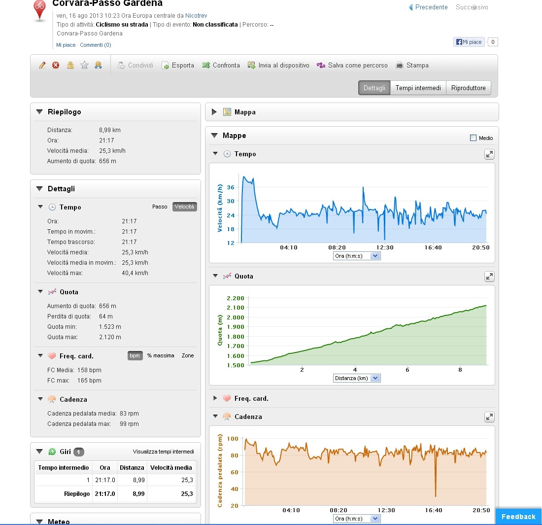

Per verificare quanto sostenuto da @Alexino in altro Thread, ho provato la Corvara-Passo Gardena utilizzando la massima assistenza.
Questi i dati
Km. 8,990
Dislivello mt. 597
Tempo 21.17
Pendenza media 6,64%
Media 25,34 Km/h
Watt Totali 614
Watt/Kg 7,54
Vam 1679
Utilizzo assistenza circa 75% del percorso Speed3 (250%) e il restante 25% Tour3 (200%).
Led rimasti 3 su 5 della batteria da 400W.
http://connect.garmin.com/activity/359756633
248,4 KB
Lascio a Bengi le valutazioni.
Inserito il - 16/08/2013 : 16:46:39  Mostra Profilo Invia a Bengi un Messaggio Privato
@Nicot, complimenti, sei in forma smagliante anche tu!
Mi sa che abbiamo trovato i due capitani del team Bosch che il prossimo anno si iscriverà al Giro delle Dolomiti!
Comunque i dati confermano innanzitutto che il Bosch spinge davero tanto: con continuità ampiamente sopra i 400W alla ruota.
In particolare (per fare un calcolo esatto dovrei conoscere il tuo peso vestito e quello della tua Hai ...) risulta che la potenza espressa dal Bosch per 3/4 di scalata è stata di:
Pm = 614x2,5/3,5 = 439W
mentre quella che ci hai messo tu risulta:
Pc = 614/3,5 = 175W
che è già un valore di tutto rispetto.
Nel rimanente quarto di salita le proporzioni cambiano:
Pm = 614x2/3 = 409W
Pc = 614/3 = 205W
Produrre una potenza di oltre 200W come in questo caso, da parte di un ciclista non agonista, significa impegnarsi davvero al limite delle proprie possibilità. D'altra parte i valori di Fc (158 media e 165 massima) parlano chiaro e ben evidenziano l'estrema intensità dello sforzo fisico.
Dal valore della cadenza media di pedalata (83/min) si può ricavare la coppia massima (assistenza 250%) messa dal motore.
Considerato che la velocità angolare w = 83x2xpi/60 = 8,69rad/s, risulta una coppia M:
M = Pm/w = 439/8,69 = 50,5Nm
che è perfettamente in linea col valore dichiarato da Bosch!
Concludendo possiamo dire che:
1. Come avevo sospettato da tempo, il Bosch è in grado di erogare con continuità oltre 400W alla ruota, cioè una potenza ben superiore a quella di targa (250W);
2. la coppia massima che può dare è confermata a 50Nm.
Fare un calcolo dei consumi e del rendimento basandosi solo sui led rimasti, mi sembra molto approssimativo, ma proviamo lo stesso.
La totale energia alla ruota per portare a termine questa cronoscalata è stata di circa:
Et = (102x9,81x597/3600 + 120x0,3547)x1,1 = 229Wh
L'energia messa dal motore è stata circa:
Em = 229x0,75x0,71+229x0,25x0,66 = 160Wh
Se vogliamo stimare il consumo con i led rimasti, risulterebbe:
C = 400x2,5/5 = 200W
Ne deriverebbe un rendimento n pari a:
n = 160/200 = 0,8 = 80%
che è un valore attendibile in quanto la pedalata è stata sempre bella agile!
Complimenti ancora a te e a mister Bosch!

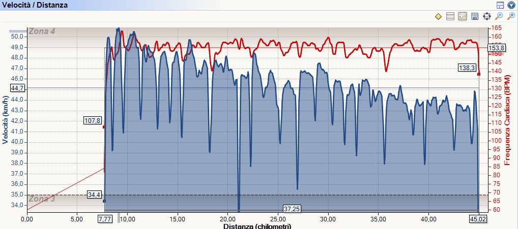

Inserito il - 17/08/2013 : 21:45:10  Mostra Profilo Invia a PedaloPiano un Messaggio Privato
Bengi, ho anticipato il test.
Fatto oggi pomeriggio sul tardi. Poche macchine per fortuna.
I rallentamenti di velocità che vedrai nei grafici sono dovuti alle rotonde e quelli più marcati quando il solito fesso/a ti supera 10 metri prima della rotonda e poi inchioda per far passare solo Dio sa cosa visto che nella rotonda non c'è anima viva.
Il test è fatto in modalità turbo (250%), usato un solo rapporto il 46 x 11. La circonferenza della ruota (misurata due volte) è 215 cm.
Memorizziamo i dati appena partiti, Bengi mi scuserà se parto 12 ore dopo da quanto consigliato da lui:
23,33 KB
Come insegna il grande Merckx, parto a tutta. Dovrei fare tra i 7 e i 10 chilometri a tacca. Cerco di tenermi sulla velocità di crociera indicata da Bengi. Il percorso teorico è un rettilineo intervallato da rotonde abbastanza ampie, lungo circa 10 km.
Al primo rilevamento sono messo abbastanza bene, oltre 46 di media dopo 10 km.

Grafico della velocità e della frequenza cardiaca
179,31 KB
Dati da bike calculator
36,55 KB
Lascio la parola a Bengi.

Inserito il - 17/08/2013 : 22:45:25  Mostra Profilo Invia a Bengi un Messaggio Privato
Vediamo di fare due calcoli a partire dalla Potenza media totale che è stata di ben 540W alla ruota. (Il mio calcolatore mi dà questo valore un po' inferiore)
Le potenze del ciclista (Pc) e del motore (Pm)sono state di:
Pc = 540/3,5 = 154,3W
Pm = 540x2,5/3,5 = 385,7W
La cadenza media di pedalata (f) è stata di:
f = (45.000/60)/(46x2,15/11) = 83,4/min
corrispondente ad una vel. angolare (w) pari a:
w = 83,4x2xpi/60 = 8,73 rad/s
Ne consegue che la coppia (M) espressa dal Bosch è stata di:
M = Pm/w = 385,7/8,73 = 44,2 Nm
valore un po' inferiore al max pari a 50Nm.
Per calcolare il rendimento è necessario valutare innanzitutto l'energia alla ruota messa dal motore (Em) nel tempo (t) della prova, pari a:
t = 49'53" = 0,8314°
Si ha perciò
Em = Pmxt = (385,7x0,8314)x1,05 = 336,7Wh
(ho considerato un aumento del 5% dell'energia necessaria al moto, per tener conto dei vari rallentamenti che ci sono stati).
Il rendimento (n) del motore si può valutare rapportando l'energia alla ruota con quella assorbita:
n = 336,7/370 = 0,91 = 91%
che è un ottimo valore!
Che dire?
Anche sotto l'aspetto del rendimento, il Bosch dimostra di essere un motore formidabile, anche quando spremuto al massimo!
P.S. Con tutti sti numeri, spero di aver fatto i calcoli giusti ... se ci sono errori, correggetemi pure!

Inserito il - 18/08/2013 : 00:21:03  Mostra Profilo Invia a pixbuster un Messaggio Privato
Bengi, ho dei dubbi che ti racconto
Il primo riguarda il rendimento del motore che deriva dai tuoi calcoli (che anche per me sono giusti ... salvo il mio secondo dubbio):
i motori industriali (con potenze di alcuni kW) si aggirano sul 75-80% quando sono a regime (perciò alla potenza di targa)
Dai tuoi calcoli risulta 95% per giunta a potenza doppia a quella di targa: mi sembra .... miracoloso
Anche la potenza che hai assunto erogata dai muscoli di Pedalopiano mi pare troppo bassa:
a 83.4 ped/min per erogare 154W occorre una spinta di 21 kg, ma come la erogo io nei test: senza tacchette sui pedali e spingendo solo in verticale (cioè tipo "ciclista della domenica")
Lui senz'altro spinge con una pedalata rotonda che richiede, a pari potenza, una spinta minore e, se ha le tacchette bloccate, può anche far lavorare i muscoli in sollevamento
Nella mia "scalata" al Pian di Castagnè, ho viaggiato erogando 100W che, alle mie 78 ped/min, implicano una spinta di 11 chili
ma avevo appena un pò di fiatone e non ho i muscoloni allenati di Pedalopiano
Solo 150W con il cardio a 154 mi pare davvero poco
Altro dubbio: sul bike-calc non mi pare venga considerata la sezione frontale ma solo la posizione in sella
Molto tempo fa ho fatto delle prove di assorbimento elettrico con i vestiti estivi e con quelli invernali (mi guardavano tutti quando mi hanno visto passare in luglio con la giacca a vento pesante) ed ho evidenziato una sensibile differenza a 25 km/h: qui parliamo di 40 per cui gli attriti aerodinamici sono ancora più preponderanti
Perciò io credo che in realtà il valore del rapporto fra pedalata ed assistenza del motore sia, in pratica, diverso da quello dichiarato dalla fabbrica e assunto nei calcoli
Bisogna mandare Pedalopiano in palestra e misurare la sua potenza su una bici con l'indicatore !!!!!!!!!
Inserito il - 18/08/2013 : 07:26:11  Mostra Profilo Invia a Bengi un Messaggio Privato
Concordo @Pix, anche a me i dati non quadravano molto e per questo avevo chiesto di verificarli. Poi data la tarda ora (per me), la stanchezza ha avuto il sopravvento e non ci ho riflettuto più di tanto.
Sicuramente c'entrano le considerazioni che hai fatto tu, ma io ne aggiungerei delle altre.
La prima considerazione che vorrei fare, molto importante, è che fare calcoli di potenze, consumi e rendimenti medi su prove così lunghe non dà bene l'idea delle prestazioni ciclistiche e motoristiche. Qui infatti il test è durato ben 50 min che è un tempo molto lungo, date le condizioni estreme della prova...
Diverso è il discorso per test di 10-20 min. al massimo, dove i valori medi - a mio avviso - sono molto più verosimili.
Se guardiamo infatti ai primi 5Km di prova, possiamo vedere che la velocità è stata altissima con punte al di sopra dei 50Km/h.
Considerata la posizione non aerodinamica di PP e (cosa molto importante) i gommoni da 60mm (credo) che aveva sulla sua bici (nonchè la sua stazza importante), credo che in tale situazione la potenza alla ruota possa aver raggiunto anche punte superiori agli 800W!
Con assistenza del 250% il motore avrebbe dovuto metterci oltre 570W che è una potenza stratosferica anche per l'ottimo Bosch.
Non ho elementi per poter dire se - sia pure per pochi min. il Bosch sia in grado di erogare tali potenze, ma la mia impressione è che simili valori siano al di fuori della portata del motore. Molto probabilmente (ma questa è una mia ipotesi) fin da subito il Bosch ha tagliato l'assistenza apportando in realtà una potenza significativamente inferiore a quanto richiesto. Tale potenza massima potrebbe essere stata ad es. di 480-500W.
Senza contare che anche la batteria sarebbe stata messa notevolmente sotto stress. Non sono un esperto di batterie, ma credo che assorbimenti così elevati possano aver compromesso in parte le prestazioni della batteria nel prosieguo della prova (probabilmente ha droppato molto).
Questa sfuriata iniziale di PP (che in questi primi km ci ha meso di suo probabilmente una potenza intorno ai 300-320W!) secondo me può aver quindi compromesso le prestazioni di motore e batteria nei km successivi, nonchè le sue prestazioni.
(Non so quanto riscaldamento hai fatto prima dell'inizio del test, ma partire subito così forte, normalmente non va bene ...)
Prova ne è che la velocità media va linearmente diminuendo passando da oltre 50Km/h iniziale a circa 43Km/h finali, con i valori di FC che rimangono pressochè costanti. Un calo di oltre 7Km/h non è giustificabile solo con la stanchezza che inevitabilmente si sarà fatta sentire sul nostro "eroe", ma anche da un calo progressivo delle prestazioni del motore e della batteria.
In definitiva i parametri che hanno condizionato il test sono tanti e complessi e troppo pochi sono i dati a nostra disposizione per poter fare delle valutazioni attendibili, specie su consumi e rendimenti.
L'ideale sarebbe avere almeno un wattmeter per rilevare gli assorbimenti.
Ripeto, la mia idea è che la partenza a razzo di PP abbia condizionato negativamente tutto il resto della prova.
Ora lasciamo riposare un po' il nostro tester, ma quando ne avrà voglia, gli consiglierei di ripetere la prova cercando di mantenere una velocità più costante possibile autolimitandosi su valori di crocera tra i 45 e i 46Km/h e non di più.
Sarà interessante confrontare i risultati.
