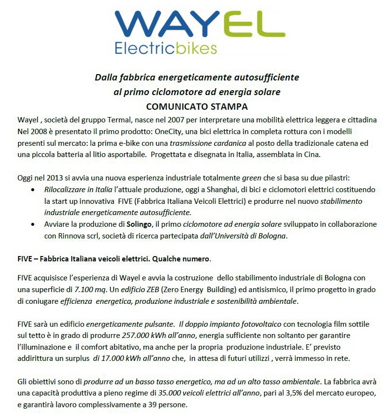

La Wayel nei giorni scorsi ha tenuto una conferenza stampa in cui ha illustrato i piani industriali per il prossimo futuro:
la costruzione di uno stabilimento per la costruzione di bipa e di scooter elettrici tutto italiano ed energeticamente autonomo

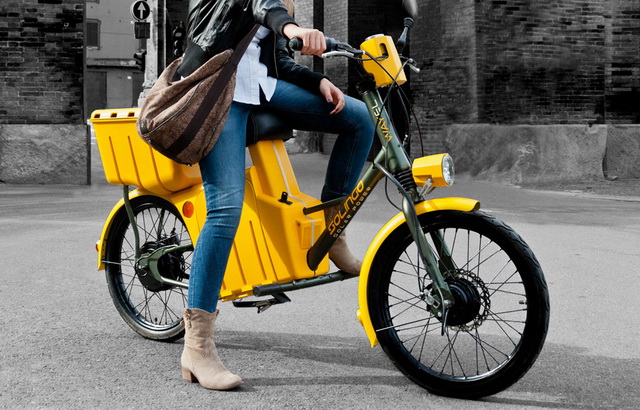

Inserito il - 04/11/2013 : 22:52:56  Mostra Profilo Invia a MilleMiglia un Messaggio Privato
Belle iniziative, ma il Solingo è brutto come poche altre cose viste con due ruote. (E senza). In confronto il Galletto sembra un'avveniristica e sinuosa astronave.
Inserito il - 04/11/2013 : 23:03:58  Mostra Profilo Invia a pixbuster un Messaggio Privato
Vedo che molti costruttori stanno proponendo ciclomotori molto essenziali e utilitaristici
Penso sia la strada giusta per realizzare veicoli leggeri come richiede la propulsione elettrica
A me il Solingo non dispiace, ma sui gusti è proprio impossibile stare a discutere (a me il Galletto per esempio non piace e non è mai piaciuto, amavo la Vespa)

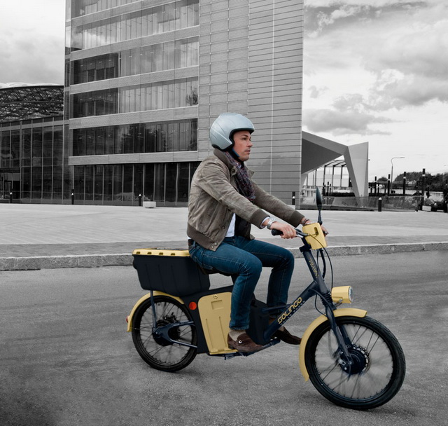

Inserito il - 05/11/2013 : 07:06:34  Mostra Profilo Invia a zeccato un Messaggio Privato
a parte i gusti il motorino con quel peso, se non ha ammortizzatore posteriore, non lo concepisco.

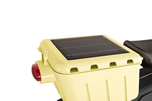

Se un pannellino solare così avesse l'efficacia necessaria a rendere veritiera l'affermazione
comprerei il solingo solo per smontare il pannello e mettermelo sul portapacchi della bipa...
ero già pronto all'acquisto quando ho trovato la brochure con tutti i dati qui
http://www.wayel.it/wp-content/uploads/2013/10/Depliant_Solingo_scooter_elettrico.pdf

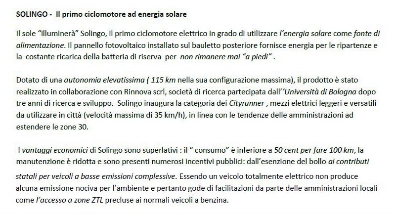

il pannello che rende lo scooter "solare" è in grado di ricaricare
la batteria di riserva (quella solare) è di
l' 8% in una intera giornata di sole significa scooter al sole per 7-8 ore per avere 330Wh/100*8= ben 26,4 Wh! quindi diciamo 20Wh/giorno considerando l'ombra di qualche nuvola e 5Wh/giorno in autunno/inverno nelle giornate più uggiose?
oltretutto quando si "entra in riserva" a spingere il potente mezzo c'è solo il 250W anteriore che deve trascinare un peso di
a cui sommare quello del guidatore e di eventuali bagagli
non vedo pedali con cui aiutarlo, quindi l'efficacia di questa batteria di riserva da 330Wh abbinata al 250W anteriore permette il rientro solo in assenza di salite, altrimenti immagino si debba spingere... dichiarati 24 Km di autonomia della batteria di riserva, che col freddo dell'inverno e l'invecchiamento della batteria dopo un paio d'anni potrebbero essere 10 Km circa a 15 Kmh?
per carità, tutto correttamente scritto (in caratteri microscopici e molto poco leggibili)
ma questa affermazione dei costruttori
mi vede concordare con la seconda e terza riga dell'intervento di fab0, con la prima mi dispiace, proprio non ci riesco...

- a energia solare ... mi son ribaltato giù dalla seggiola dalle risate viste le generose dimensioni del pannello , sui cui 26w potrei anche nutrire qualche dubbio (le migliori celle monocristalline non protette rendono circa 73w/mq col 100% di insolazione std e la corretta angolazione; se si considera la protezione, la angolazione e l'insolazione reale alle nostre latitudini, se va bene compensano la autoscarica ; sempre posto di parcheggiare il mezzo sempre al sole

Se il prodotto su cui basare un piano industriale con capacità di 35000 veicoli l'anno è questo: il fallimento è dietro l'angolo...
Se invece hanno in mente altro...
Se si parte con idee chiare sul prodotto e il mercato di riferimento (vedi Biketech) si può in meno di dieci anni costruire una realtà industriale con oltre duecento dipendenti, più di 100.000 Pedelec prodotti l'anno e oltre cento milioni di Dollari di fatturato, partendo praticamente da zero.

che cosa sarà "un doppio motore con funzione booster che permette di sostenere pendenze fino al 15%" -?
edit, trovato sul depliant
I due motori da 250W e 500W, posizionati sulla ruota
anteriore e posteriore, funzionano normalmente alternativamente,
ma sono in grado di funzionare anche
contemporaneamente, su richiesta del guidatore, in caso
di pendenze rilevanti. Il motore anteriore, alimentato dall’energia
solare accumulata nella batteria di riserva, avvia
la marcia, poi il motore posteriore incrementa la velocità
 fino a raggiungere 35 km/h.
questa forse è una novità da capire meglio
windmillking
1285 Messaggi
Inserito il - 05/11/2013 : 15:56:13  Mostra Profilo Invia a windmillking un Messaggio Privato
grazie del link leonardix, ripeto che l'investimento italiano mi sembra una bella cosa
sarà il motore dietro a 36 v 500w alimentato dal pacco batterie principale ei motore anteriore a 24v alimentato dalla batteria piccola/solare
il primo lo danno per pendenza fino al 10% e col secondo (boost) fino al 15%

Vorrei rimarcare che lo stabilimento di prossima costruzione servirà principalmente per la produzione di biciclette elettriche
Ed è uno dei pochissimi casi in cui questo avviene in Europa
Servirà -anche- per la produzione del ciclomotore
