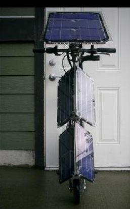

Un esempio
decisamente poco pratico
così il problema si può dire risolto
http://www.dailymotion.com/video/xh1wx4_sur-la-route-du-soleil-levant-bande-annonce_travel
ma ci vuole il carrello
Credo che solo la Nasa (e forse neanche loro) abbiano dei pannelli di 1 mq che danno 240watt reali. Forse quando lavorano nello spazio con i raggi solari non filtrati dall'atmosfera.
I pannelli della bicicletta della foto non possono funzionare contemporaneamente in modo efficiente perchè orientati in direzioni e inclinazioni troppo diverse: addirittura se fossero collegati in serie ed il sole provenisse di lato non produrrebbero praticamente energia. Ricordo che basta che anche solo il 10% di un pannello cristallino sia in ombra per azzerare quasi la produzione di tutto il pannello. Altro discorso per i pannelli in silicio amorfo che però hanno scarsa produzione di anergia per mq.
