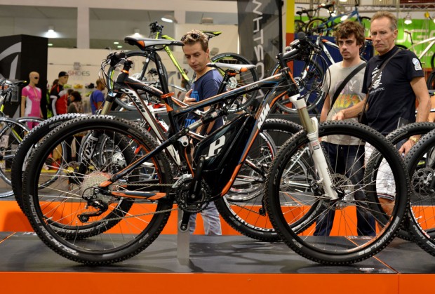

La novità assoluta per Ktm è la E-Lykan full da 27,5” che monta un motore Panasonic sul mozzo posteriore. L’azienda austriaca, ci hanno spiegato in fiera, preferisce montare sulle mtb i sistemi a pedalata assistita con motori sul mozzo poiché, a differenza dei motori centrali che erogano la potenza in maniera omogenea, forniscono una spinta più incisiva e aggressiva utile nel fuoristrada per superare ostacoli imprevisti o pendenze esagerate su fondi sconnessi. Il sistema di assistenza è il Panasonic Nabenmotor PCT da 47v e 250W con batteria da 8,8Ah che assicura una ottima percorrenza grazie ai bassi consumi del motore posteriore. Tre sono le misure del telaio 17/19/21 e un montaggio oculato che ha permesso di contenere il prezzo a 3.199,00 euro! - See more at:: http://ebike.bicilive.it/anteprime/ebike-ktm-anteprima-expobici-

Io non capisco molto di tecnica e niente di motori elettrici ma qui dentro più o meno tutti sostengono che il motore centrale è superiore all'hub specialmente in salita mentre ktm fa con Panasonic una scelta opposta.. è il Panasonic che è differente dagli altri hub cinesi?
