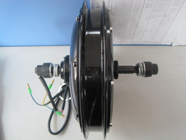

Disponibili da metà maggio i nuovi Nine.
Avremo i nuovi rear serie "S" che non avranno più bisognop della campanatura perchè presentano la pista raggi già centrata.
Il cinese ha infatti recepito le nostre richieste ed ha avviato la nostra nuova produzione su specifiche weelkits.
I nuovi "S" avranno comunque sempre la raggiatura simmetrica e questo ci permette di dosare uniformemente lo sforzo su tutti i raggi.
Infatti i nuovi RH205S saranno forniti con una potenza di serie fino a 1350 W continui (2KW di picco !!!) con le nuove centraline Nine Hulk.
Naturalmente saranno disponibili in tutte le versioni e anche nelle "cilindrate" minori, comprese quelle per uso stradale.
I 205S potranno poi montare dischi standard a 6 brugole, dando al cliente la possibilità di scegliere i dischi delle marche che più gli aggrada.
Inoltre, il nuovo disegno asimmetrico del motore permette l'installazione di qualsiasi pinza per freno a disco senza problemi di installazione.
Prezzo da definire.
THE NINE IS BACK !

come hanno fatto a centrarli ? forse il motore è più stretto?
confermi i 45a per le versioni più potenti?
45A sarà il picco e a vel max quanti A useranno?
la centralina offrirà nuove funzionalità?

@sfiamma; hanno ridotto ulteriormente le tolleranze aumentando la precisione di accoppiamento e questo dovrebbe aumentare l'efficienza.
Le caratteristiche di base sono le stesse.
@giordano5847: non saprei, credo con le cassette dei pignoni moderne la ruota libera sia dentro al mozzo e qui non è possibile.
@nuvola: gli ho fatto un disegno con la pista raggi disassata, il coperchio di sinistra più bombato e quello di destra quasi piatto.
In questo modo ho lasciato invariate le caratteristiche dei magneti interni e l'offset dell'asse rispetto alla larghezza del motore.
Ho solo spostato la pista dei raggi.
Gli è piaciuto.
Avremo come al solito anche solo motori completi di cerchio.
Confermo i 45Amps continui per le centraline Hulk. (saranno poche...).
Tutte avranno le funzionalità alle quali siete abituati, regen ecc.ecc. e sono sempre volendo anche riprogrammabili (Infineon).
@motogigio: ho ancora qualche rear 205 che...sì...svendo. Ma per i prezzi mi dovete contattare in privao (netiquette...).

Ciao Joffa!
Proprio bellino il nuovo motore con i nuovi "carter"!!
...Dalla foto.....i nuovi non avranno più i sensori hall??? ...non li vedo!

Jonathan
1062 Messaggi
Inserito il - 03/04/2010 : 18:26:02  Mostra Profilo Invia a Jonathan un Messaggio Privato  Rispondi Quotando
JOFFA:
Ma i sensori hall, il nuovo motore c'è li ha ancora??
Dalla foto non si vedono i 5 fili, ma solo le fasi del motore.
joffa
3956 Messaggi
Inserito il - 05/04/2010 : 11:27:38  Mostra Profilo Invia a joffa un Messaggio Privato  Rispondi Quotando
I sensori sono imprescindibili se vuoi stare nella legge, perchè con le centraline sensorless, che sentono la f.e.m.c. parti pedalando, ma poi non ti fermi se smetti.
Comunque, le sensorless si possono usare anche coi Nine.
