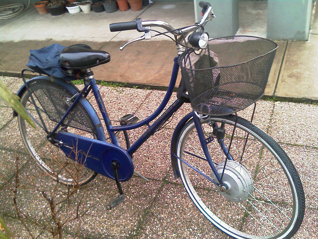

Ciao a tutti, ho acquistato da un Jobiker(grazie Viareggino...) un Nine Continent FH154 usato, da utilizzare per elettrificare una bici per mia madre.
Ho preso la sua vecchia olandese, brutta come vernice ma perfettamente in forma come meccanica (grazie alle 'cure' continue di mio padre),di modo che l'estetica la rendesse 'poco appetibile' ai malintenzionati.
Temporaneamente sto usando le batterie al piombo che ho scartato dalla mia (sono esauste), nonostante questo, grazie ai pochi ampere richiesti in partenza, la bici si comporta veramente bene.
Lamento solo una certa risonanza del cestino di metallo anteriore, ma solo a bassa velocita'.
La limitazione non e' inserita, stimo circa 30 km/h di velocita' di crociera.

Complimenti!
ahahah.. tra poco anche mia madre avrà una sorpresa in questo senso
per la rumorosità ti consiglio di inserire dei feltrini sotto le due viti che tengono il cestino in sede.. io di solito li buco al centro e poi li uso come rondella assorbente.. funziona!

non e' affatto male,complimenti.
Inserito il - 28/02/2010 : 18:52:55  Mostra Profilo Invia a jumper un Messaggio Privato  Rispondi Quotando
Okkio ai freni pero' , quelli montati sono dei giocattoli

Posso mettere la foto sul mio sito ?

carina
(ascolterei jumper per i freni: verifica bene)

si Joffa ok.
Avete ragione (che occhio...) i freni sono da aggiornare. Pattini race da V-Brake dovrebbero bastare, nonostante il leverismo sfavorevole dato dal tipo di ganascia.
(non ho potuto usare le leve freno del kit perche' il manubrio le ha saldate)
Inoltre, torque arms d'obbligo.
Penso che mettero' due banali chiavi del 10 fascettate (metalliche) alle forcelle (e' certo che mia madre non approvera' esteticamente)

Più che i torque, servirebbero quei cosi che si son visti qua sul forum che tengono il motore attaccato alla ruota.
Il vero pericolo, con forcella in acciaio di quel tipo, è che non appena si svita il bullone, ti parte il motore...da solo, perchè non c'è ritegno sulla forcella.
Le forcelle ammortizzate "moderne" hanno una corona aperta da un lato attorno all'occhiello del forcellino che in caso di allentamento del dado, anche col motore che balla nella sede, lo trattengono comunque ed evitano lo sfilamento.

Attento, perchè i telai di queste bici tipo olanda,
sono alquanto debolucci nella giunzione fra il cannotto ed il tubo superiore del telaio.
Io ne ho già visti rotti almeno 3 in quel punto, e nessuno aveva ovviamnte montato un motore elettrico nella ruota.
I freni sono già insufficienti normalmente, ed inesistenti quando piove.
E' il telaio peggiore che potevi scegliere per fare una e-bike.
Ti consiglierei di passare a qualcosa di più sostanzioso.Anche una vecchia MTB da donna è moooolto piu adatta.

Caspita Aspes spero mia madre non legga il tuo,post!
Scherzi a parte, qui da noi e' tutto pianeggiante, strade asfaltate.
Mia madre ha subito un interento al piede e fatica a guarire (niente di serio), e serve solo quella spinta in piu' daa dal motore che non fa male.
Comunque, terro' sotto controllo quel punto di giunzione, i dadi e realizzero' dei simil torque arm.
Questa sera prendo ipattini e vedo se la modifica e' sufficiente.
In effetti cosi la frenata e' inadeguata

Temo che cambiare i pattini non sia sufficiente.
Ho una bici che ha quello stesso tipo di freni, e il problema e' la solidita' del sistema.
In velocita' l'archetto tende a inclinarsi in avanti (dal basso), rendendo inefficenti i pattini.
Magari i tuoi sono migliori, ma se non lo sono , l'unica e' sostituirli con dei freni da corsa magari a doppio fulcro (se vanno)

se può, potrebbe attivare la rigenerativa sul nine... basterebbe un cut-off per avere più capacità frenante
