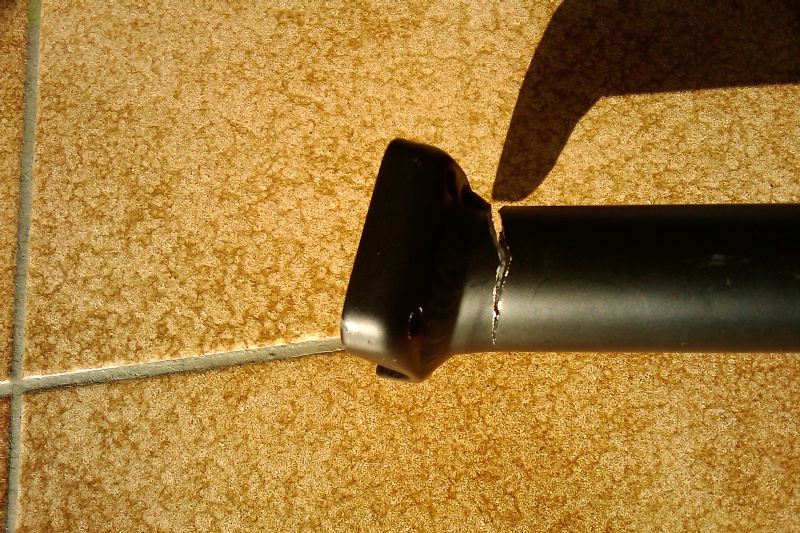

Indovinte un po' di che materiale era fatto? Risposta esatta: aluminio. Il portapacchi è del tipo "sospeso", ancorato al tubo sella. È garantito per 10kg e io ci ho montato una batteria da 7kg.

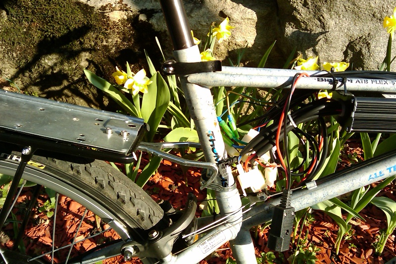

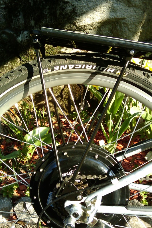

Ora ho scelto un altro tipo di portapacchi, ma sul tipo di bici scelto per l'elettrificazione non è semplice trovare qualcosa che possa essere fissato in modo ottimale, in questo caso ho usato una brida. Se avete altre idee saranno bene accette.
277,75 KB
299,76 KB
Chissà se terrà? In ogni caso dopo alcuni piccoli test, abbasando un pochino il peso della batteria ed inclinandola verso il tubo sella il mezzo mi sembra più guidabile.

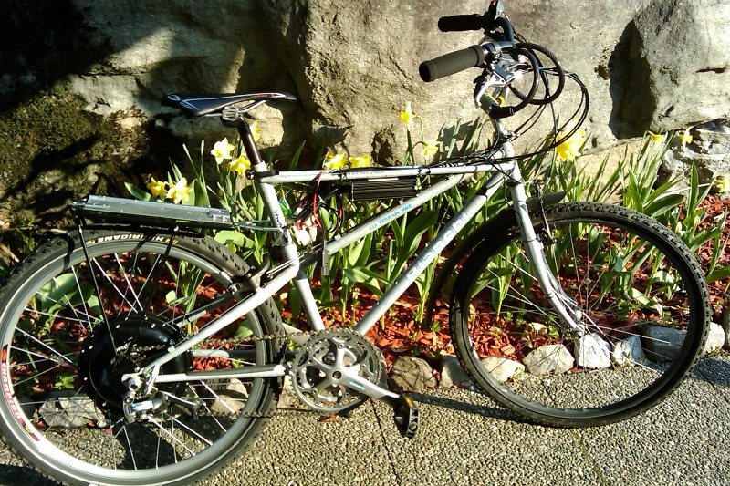

Foto della bici in versione integrale che definirei nacked visto che i cavi sono tutti in bella vista e non so come nasconderli.

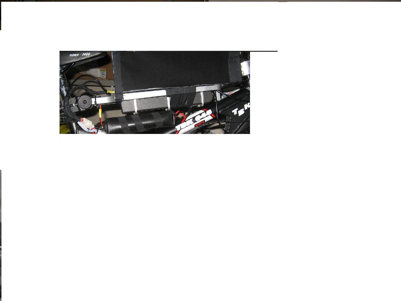

se giri il pezzo che pi si aggancia al telaio, quello che unisce i 2 braccetti del portapacchi, ti si alza un po di piu.
ti metto l'immagine del mio.
quel coso serve per attaccarci gli elastici e fissare le cose sul ortapacchi.

Grazie Petor, ne terrò conto, mi restano i dubbi sulla solidità della struttura, le due astine innestate nel supporto per i ganci mi sembrano un po' fragili, nessun altro si è trovato confrontato con questo tipo di cedimenti?

mi ero sempre chiesto come potessero resistere.
Tieni conto che se è fatto per 10kg e ce ne metti 7...ma poi salti giù da un marciapiede su quel supporto ne hai già scaricati 20kg o +, fallo ripetutamente....e il gioco è fatto.
con un portapacchi come il secondo alla peggio si svirgola ma sarà molto più difficile che parta una cricca

Quei portapacchi sono ottimi per le bici biammortizzate, che di solito non hanno il portapacchi o, se lo hanno, è solidale con la ruota posteriore e quindi non ammortizzato. Con quella soluzione si porta la batteria in zona telaio, con le asperità della strada smorzate dalla sospensione, ma usarlo su una bici rigida e a sbalzo sul posteriore è un pò andare a cercare rogna, e i calcoli li hai già fatti tu. Al limite si stressa meno se lo ruoti verso il davanti, come ho visto alcuni fare anche sul forum.
Considera anche la differenza tra una borsa morbida piena di 7Kg di vestiario e una batteria monoblocco rigidamente ancorata: le sollecitazioni che vengono trasmesse alla struttura sono enormemente diverse perciò magari quel portapacchi resiste anni con sopra uno zaino con tuta, scarpe da ginnastica e quant'altro...

Secondo me col nuovo portapacchi puoi stare tranquillo che 10 kg se li beve senza probs.
L'unico difetto è l'ammortizzazione io fossi in te metterei un cm di gommapiuma o similaris tra batteria e portapacchi.

Il Rigatti sul suo libro "italia fuori rotta" racconta di essersi ritrovato
con un portapacchi di quel tipo, spaccato nel bel mezzo del viaggio, in quel caso
era un Topeak (quindi costoso) ed il saldatore al quale si rivolse disse che
secondo lui era stato progettato da idioti!
Certo che dal punto di vista meccanico un portapacchi sospeso come quelli non è
che ispiri molta fiducia, specialmente se ci si carica del peso concentrato
lontano dal punto di attacco.
Con quella forma vengono bene i trampolini...
