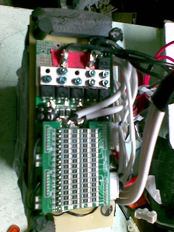

Ragazzi, mi dareste una mano ?
Sono arrivate le nuove batterissime che vanno benone.
Perl il cinesaccio maledetto mi ha fornito un modello con 4 cavi in uscita epare che il sistema funzioni solo se prima si eccitano in un modo che ancora non ci è chiaro questi 4 cavi (2 positivi e 2 negativi).
Il balengo non mi dà lo schema elettrico (chissà poi perchè) e tocca arrangiarmi.
Penso che si possa mettere una chiave o un commutatore a un aggeggio che prenda sù tutti e 4 i cavi e girandolo faccia da accensione.
Devo risolverla, perchè le batterie che sto dando fuori, prima di partire hanno bisogno di questa "mossa" e non posso delegare i clienti a cipollare coi cavetti a ogni partenza.
Quelli di voi che stanno ricevendo la batteria non si allarmino.
Ci stiamo lavorando sù, ma ho deciso di fare questa pubblicazione perchè sono certo che tra noi italiani ce la caviamo meglio...
HELP!

Allora, i cavi in totale sono 6:
2 (1 nero e 1 rosso) già col connettore tipo XLR e servono per la ricarica.
Poi ce ne sono altri 4 che escono dal pacco, quindi dal BMS che servono per l'alimentazione.
Il cinese mi dice che servono per adattarli ai vari tipi di controller, ma io ho capito che ha sparato una cazzata e invece servono per metterci una chiave di accensione o qualcosa di simile.
Ora, dovrei trovare quel quelcosa da dare a chi ha già acquistato le batterie prima che mi si incazzino e poi da mettere di serie nei pacchi.
Le batterie le abbiamo fatte anche partire e ci abbiamo girato un pomeriggio, ma se si stacca l'alimentazione poi diventiamo matti a capire come far toccare i cavetti tra di loro per ripartire.
Vi ringrazio per la collaborazione.

Inserito il - 25/03/2010 : 14:11:26  Mostra Profilo Invia a joffa un Messaggio Privato  Rispondi Quotando
Sì, a vuoto sempre 53 Volts, ma se non fai il giochino coi fili poi sotto carico scende a 20-30 volts e non parte nulla.
Poi...giochino...e torna l'amperaggio..e fino a che non stacchi l'alimentazione (la batteria dal controller) tutto funzia.
3561 Messaggi
Inserito il - 25/03/2010 : 14:11:37  Mostra Profilo Invia a T4R un Messaggio Privato  Rispondi Quotando
Fai quello che ti suggerisce il mago, con tute le combinazioni possibili e prendi nota anche delle polarità relative tra due colori uguali, non si sà mai.
Poi perchè non nè apri una e vedi dove cavolo vanno sti fili?
Se lo fai posta qualche foto.
Che intendi per giochino? descrivi meglio questa procedura.

Inserito il - 25/03/2010 : 14:19:55  Mostra Profilo Invia a joffa un Messaggio Privato  Rispondi Quotando
Anche se l'apro, i fili vanno al BMS. Quindi si deve fare i conti con la logica programmata. Cioè mi sembra inutile cercare di capire come è programmato il BMS guardando da dove gli arrivano i fili.
La procedura esatta la stiamo "decodificando".
Diciamo che pistolando coi 4 cavetti, invertendoli due a due (rosso-rosso e nero-nero, ovviamente), alla quarta madonna parte tutto...tecnologico Eh ?
Io vorrei capire che tipo di switch ci devo mettere...

Inserito il - 25/03/2010 : 14:59:10  Mostra Profilo Invia a joffa un Messaggio Privato  Rispondi Quotando
Non me la sento di cortocircuitare 2 cavi di potenza su una batteria da 500 euro con BMS elettronico e 90 Ampere di corrente massima....
A noi ci parte semplicemente invertendo i due positivi e/o i due negativi o unendoli tra loro per un istante (è quello che stiamo cercando di capire...).
Le foto sono quelle sul sito. Ma si vedono solo i cavi(anche dal vivo).

@Imayoda: Abbiamo appena visto che prendendo 2 cavi a caso (rosso-nero)
e accendendo e spegnando l'interruttore 4 volte alla quarta parte tutto.
Adesso proviamo con tutte 4 le combinazioni rosso-rosso e nero-nero.
Se teniamo uniti i 2 rossi e i due neri on succede niente (ma temo per la componentistica elettronica, comunque).
Era quello che intendevi ?

joffa
3956 Messaggi
Inserito il - 25/03/2010 : 15:38:24  Mostra Profilo Invia a joffa un Messaggio Privato  Rispondi Quotando
Non è così semplice.
La tensione è sempre massima...a riposo.
Ma se dai "gas" il voltmetro schende sotto il valore di cut-off e non parte a meno che prima non ha fatto il giochetto dei 4 on/off.
Sembra quasi un antifurto, per dire.
E quello che mi ha fregato e mi ha fatto pensare che era tutto OK.
In effetti è tutto OK, ma manca un interruttore apposito, sembrerebbe.
C'è un condensatore nel BMS, credo, che quando stacchi l'alimentazione si scarica e per caricarsi ha bisogno di un impulso speciale, probabilmente programmato dal BMS stesso.

Inserito il - 26/03/2010 : 12:26:50  Mostra Profilo Invia a joffa un Messaggio Privato  Rispondi Quotando
Le batterie le stiamo spedendo , perchè siamo certi che sia solo una questione di sequenza/interruttore o una boiata del genere.
Oggi, dopo 4 on/off, riparte e fila che è un piacere.
Allego le foto del BMS (programmabile).
114,96 KB
Notate i 15 condensatori SMD per bilanciare i 16 gruppi di celle (16 gruppicelle - 1 = condensatori per bilamciament differenziale)
imayoda
2826 Messaggi
Inserito il - 26/03/2010 : 13:49:41  Mostra Profilo Invia a imayoda un Messaggio Privato  Rispondi Quotando
sembra stampato molto bene il bms..

meyo
65 Messaggi
Inserito il - 26/03/2010 : 14:43:32  Mostra Profilo Invia a meyo un Messaggio Privato  Rispondi Quotando
114,96 KB
joffa, dalle foto non si capisce dove sono collegti i due positivi e i due negativi, dalle istruzioni che dal tuo sito ho trovato in documento pdf allegate al prodotto, più di una volta si raccomanda di non accoppiare mai fra loro i due positivi e i due negativi, chiaramente per indicare che hanno delle funzioni diverse.
Secondo me dovresti contattare il fornitore e semplicemente chiedergli che funzioni hanno .....sono sicuro che per indicazioni così semplici la comunicazione fra un italiano e un cinese possa essere comunque esaustiva.

joffa
3956 Messaggi
Inserito il - 26/03/2010 : 15:56:03  Mostra Profilo Invia a joffa un Messaggio Privato  Rispondi Quotando
Meyo, il documento in italiano è stato redatto dal sottoscritto.
La connessione tra i due positivi e i due negativi l'ho voluta scongiurare perchè non conoscevo l'elettronica in uso nei suoi particolari e non voglio che il clienti cipolli maldestramente,
dopo che il cinese mi ha scritto di usare solo 2 dei 4 cavi.
Era un "mai" conservativo...
I due positivi vanno a una massa comune, il terzo del charger và sul BMS e i due positivi in scarica vanno in due punti diversi dentro al pack. Il terzo positivo non lo sò.
Stiamo semplicemente connettendo i due positivi e i due negativi in parallelo, ora, e sembra che funzi, mentre prima mandavamo in protezione il controller perchè attaccavamo la batteria con l'interruttore del Nine acceso.
Ancora un pò di pazienza.
Ora vediamo se così si accende sempre e poi chiediamo lumi sulla sicurezza di questa nuova configurazione.
Intanto ho sospeso le vendite, nel caso fosse peggio del previsto.
