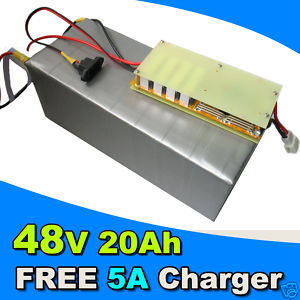

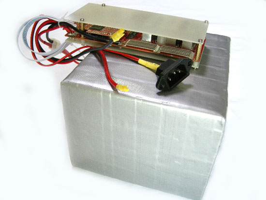

Non potresti postarci una foto del tuo bms ,motogigio tanto per capire di che tipo si tratta.
Non sò se lo hai già fatto ma darei un'occhiata ai connettorini tra batteria e bms.Qualcosa del genere mi è capitato con le mie "vecchie"24V Yesa!!!
motogigio73
602 Messaggi
Inserito il - 19/04/2010 : 18:59:58  Mostra Profilo  Visita l'Homepage di motogigio73 Invia a motogigio73 un Messaggio Privato  Rispondi Quotando
25,36 KB
36,17 KB
