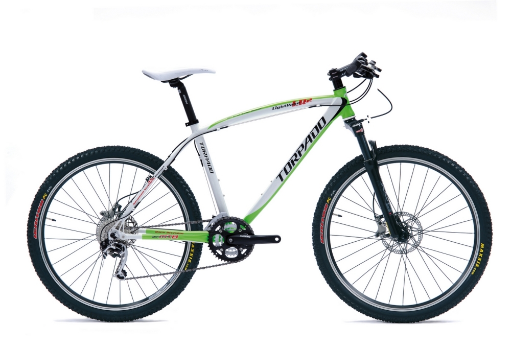

finalmente sono riuscito a pigliare una mtb specialistica entry level...
non so ancora se elettrificarla ma nel caso mi piacerebbe una cosa soft facilmente rimovibile e leggera...
pensavo a un bafang anteriore (ci stà col disco center lock shimano?) ma ho paura che in salita fuoristrada scivoli molto, allora posteriore ma ci sono 9 rapporti e mi seccherebbe perderli...
si accettano di buon grado suggerimenti e insulti vari
ho disponibile un bafanghino post ma da 28" e non saprei come riraggiarlo... e ha solo 6 rapporti!

Guarda che puoi montare anche i 9 rapporti dietro
ma non vorrei sbagliarmi non sono molto esperto

Ciao Henka,
i nove rapporti ci stanno, ma ti tocca prendere quelli con l'11 finale, io per lo meno uso quelli, perchè con il fieletto al massimo si trovano quelli da 8, considera che devi però far ricampanare la ruota poichè hai 9mm. circa in più (togli lo spessore che c'è tra pacco pignoni, quello da 6, e il coperchio del motore) devi però anche mettere delle rondelle tra quella specie di tubo, il distanziale originale, e le rondelle anticoppia.

mandami un pm con preventivo x raggi + cerchio 26 + pacco da 9 rapporti.
dovrebbe bastare, giusto? io ho una ruota completa da 28"
e anche una centralina + compatta della mia mostruosa da 32A (ma ke ben ke va)
